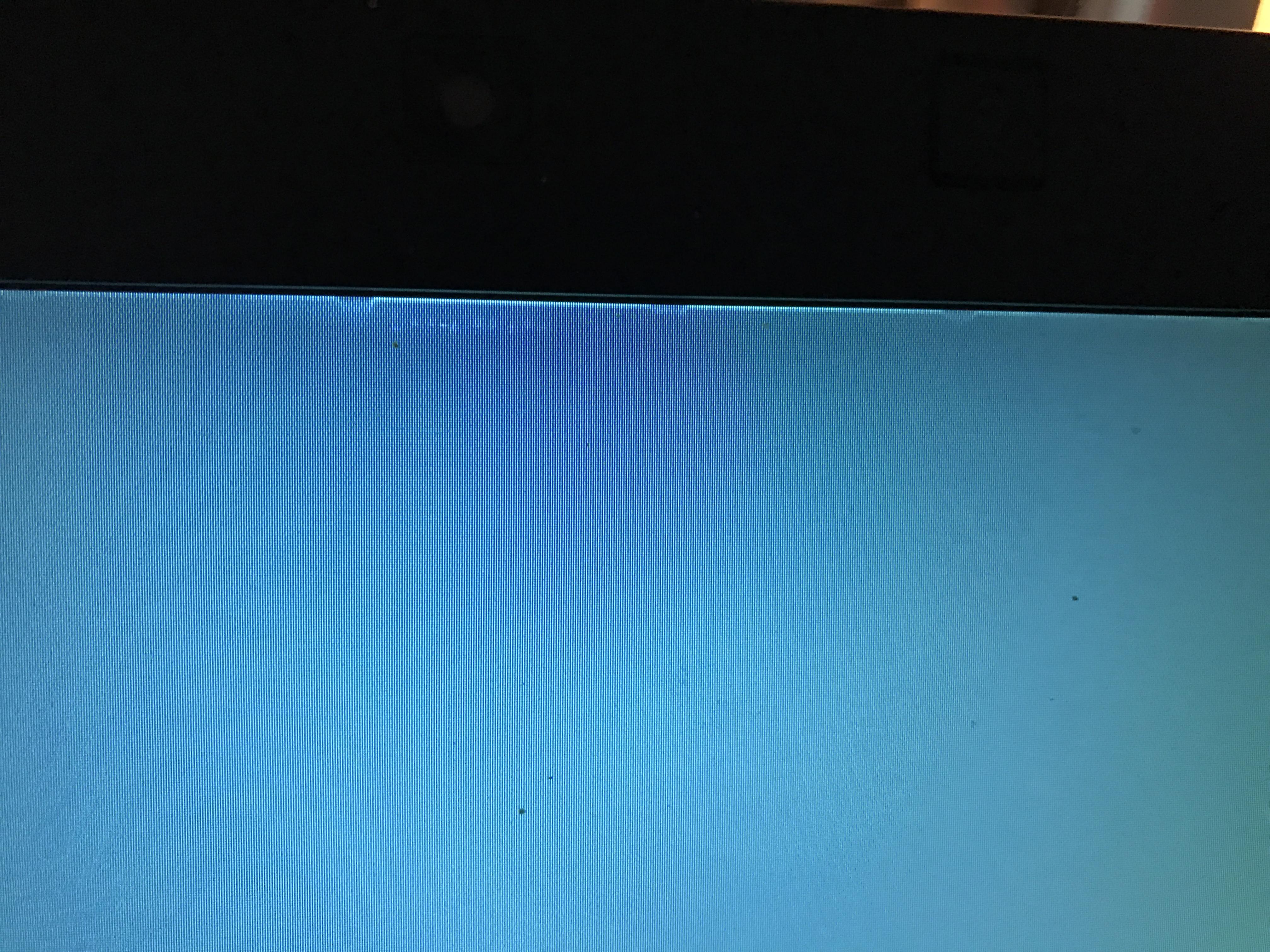

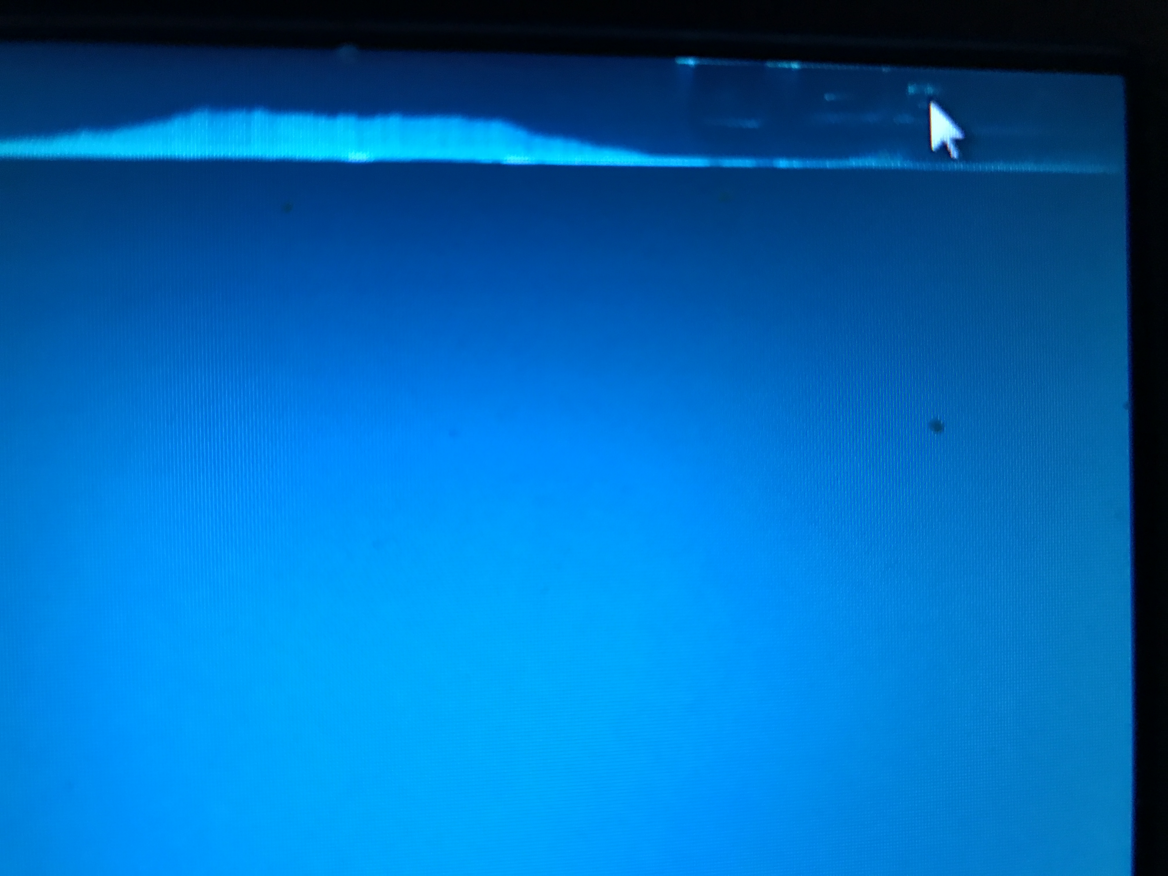

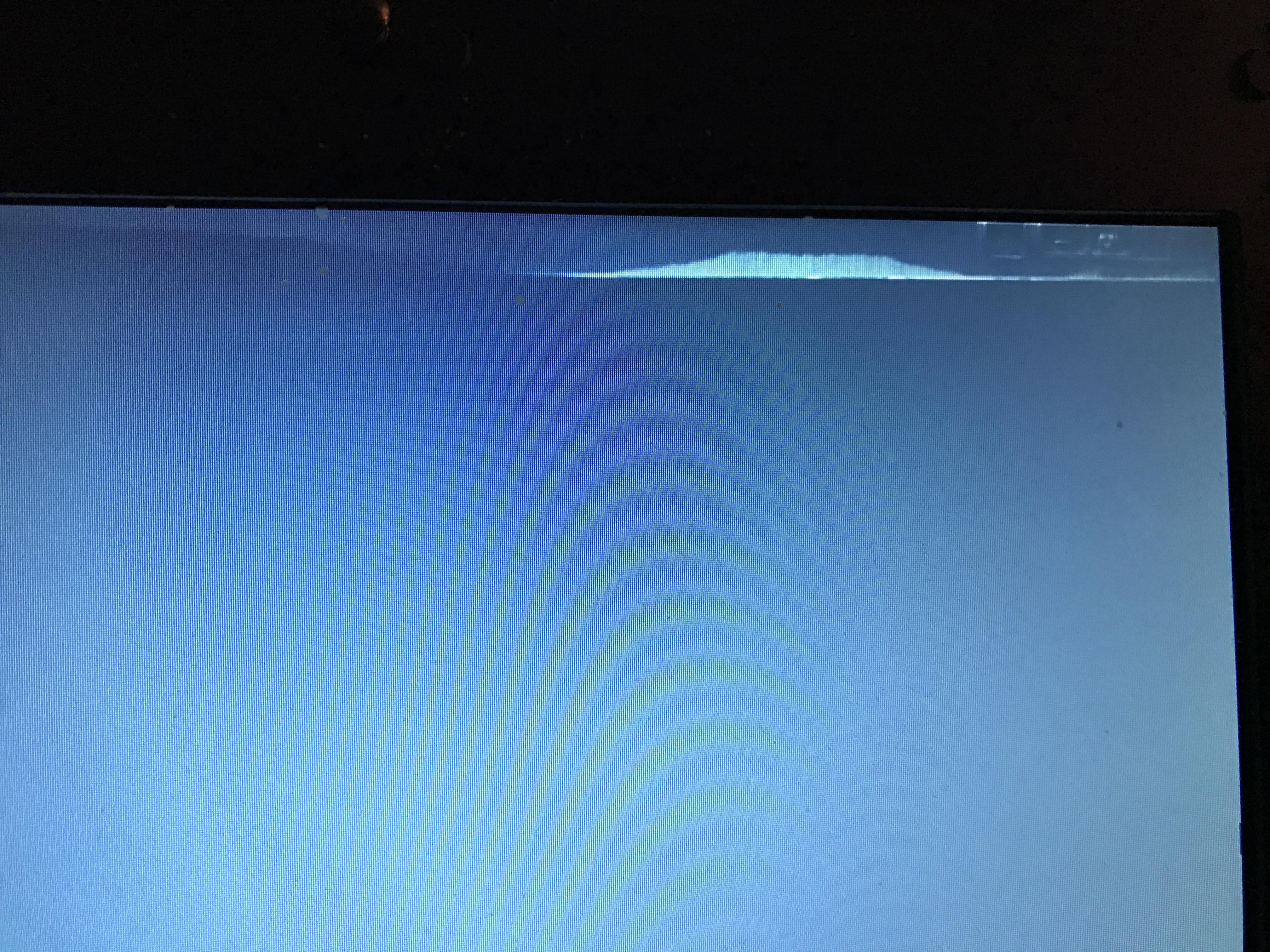

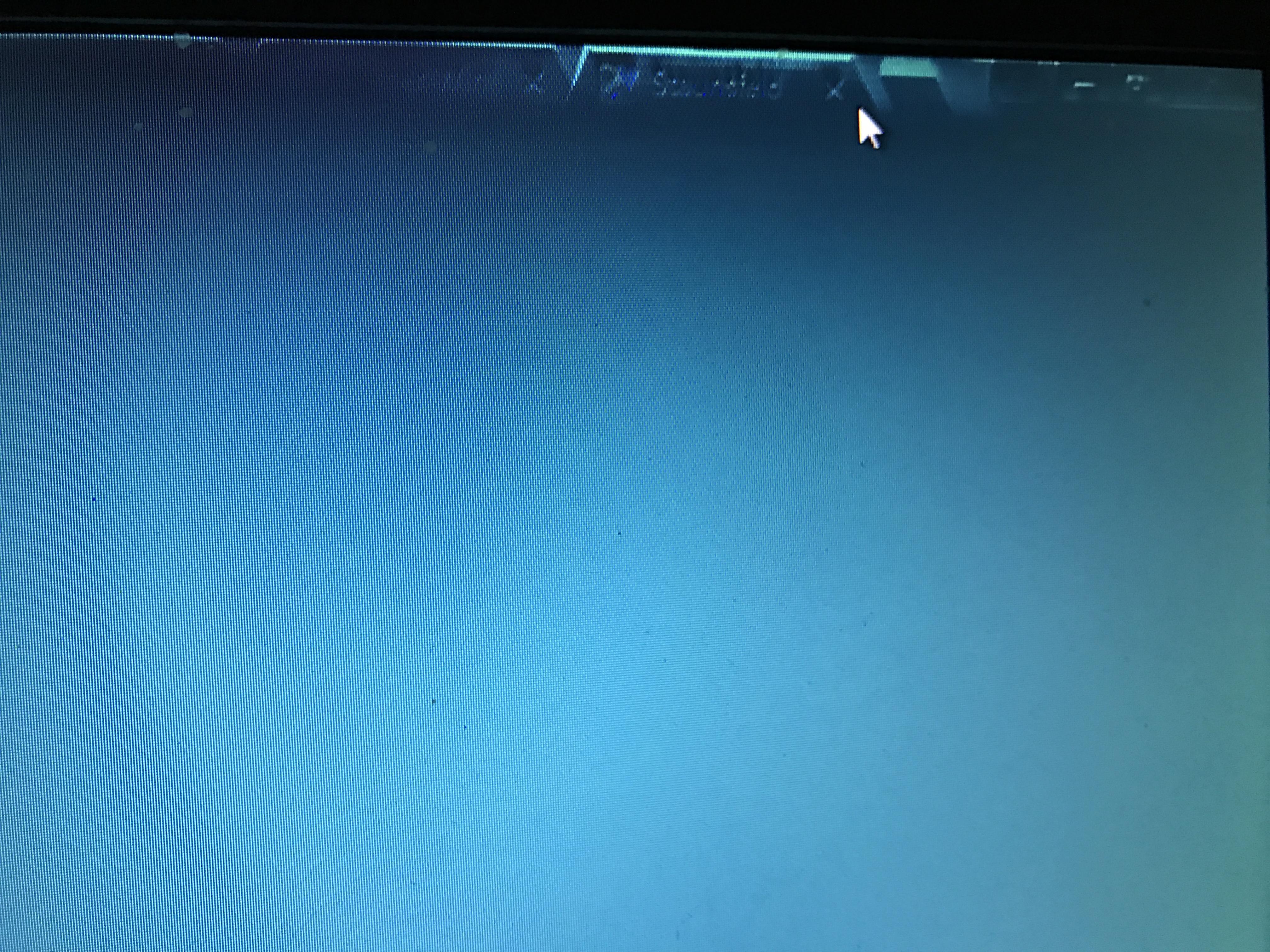

mein Notebook HP Elitebook 8540p hat seit einiger Zeit am oberen Bildschirmrand schlieren und Schattenbilder von der Browerleiste. Ich habe schon so einen Pixelfixer laufen lassen und es hat nichts geholfen. Komischerweise habe ich das Geführt, dass wenn ich mit dem Mauszeiger drüber fahre die Fehler nicht auf dem "Zeiger" zu sehen sind.
Ich habe mal ein paar Foto gemacht. Denkt ihr, dass es sich eher um einen Defekt des Displays oder der Grafikkarte handelt?
Danke

yup, Displaydefekt
hat das irgendwie Druck durch Transport oder Lagerung abbekommen ?
beim zweiten Bild scheint es ziemlich eindeutig zu sein ...
Was mich wundert ist, dass das Displey heute morgen deutlich weniger Fehler anzeigte:
Als ob die oberen Zeilen einfach "länger" einige Anzeigen speichern..
