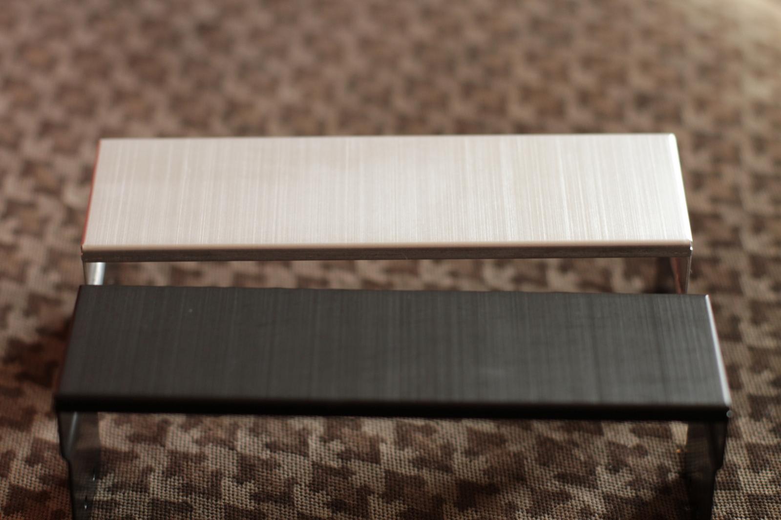

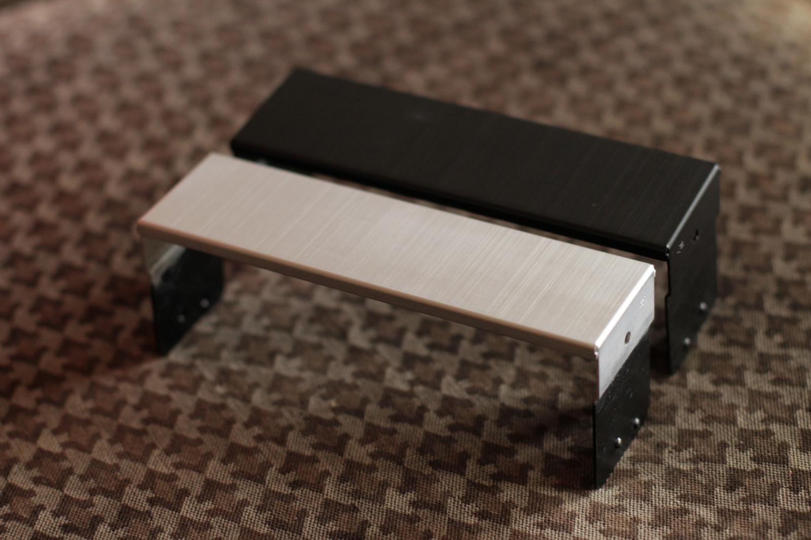

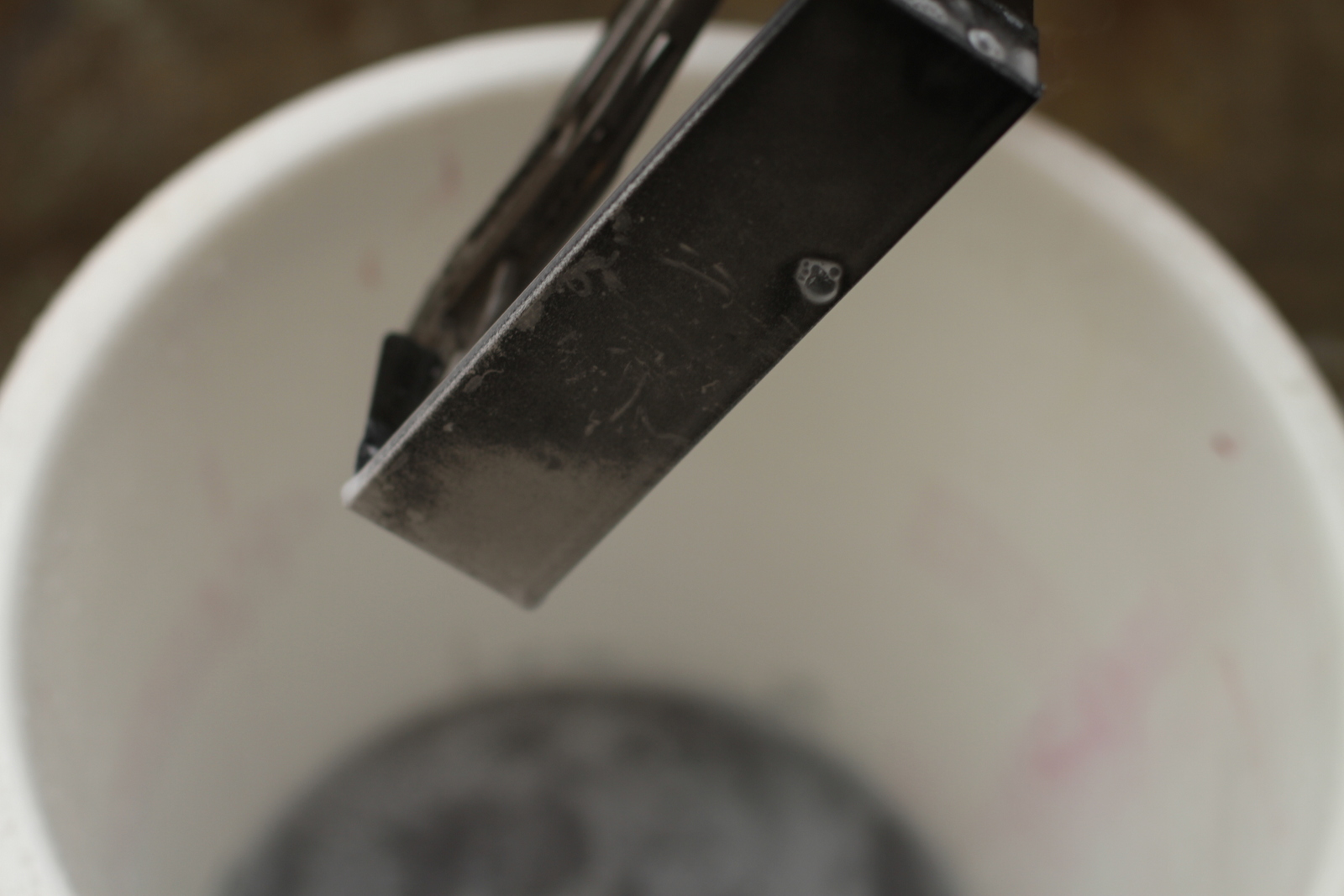

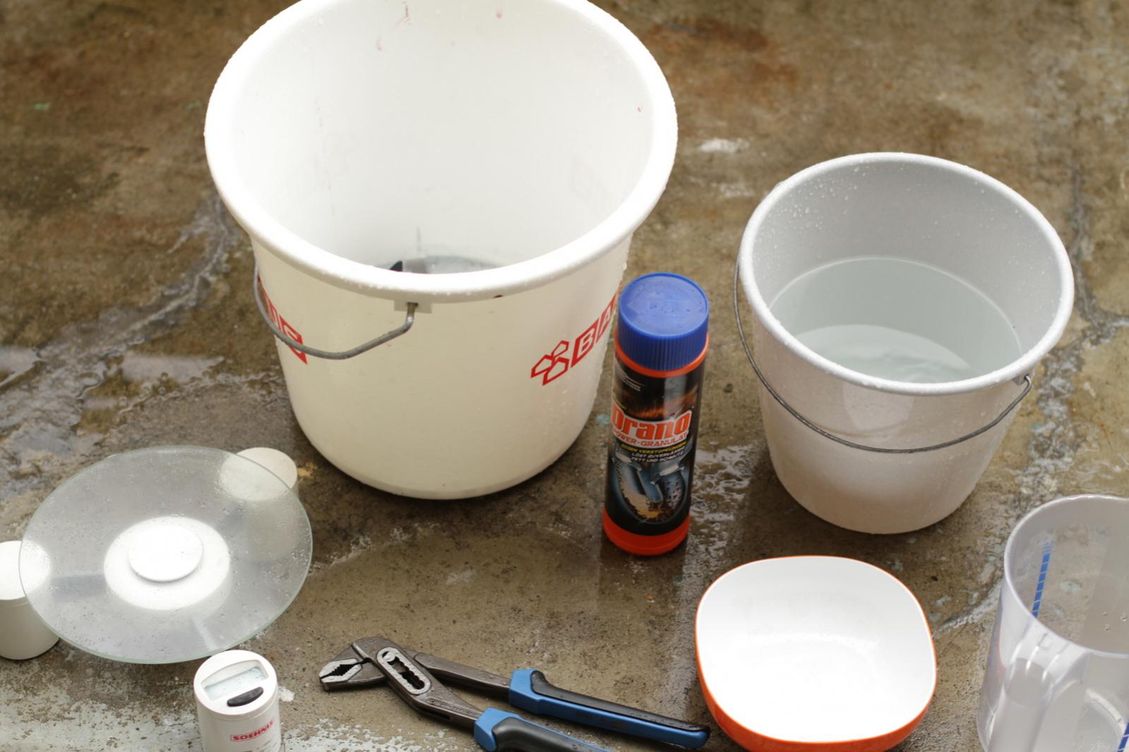

so, ich habs jetzt einfach mal mit nem Slot Bezel gemacht ohne große Vorbereitung. Einfach nur Drano Granulat gekauft, n paar Eimer rausgekramt, provisorische Schutzkleidung übergeworfen und go. hab das Stück ca. 2 Minuten drin gelassen und hin-und hergewedelt damit die Farbe komplett abgeht.

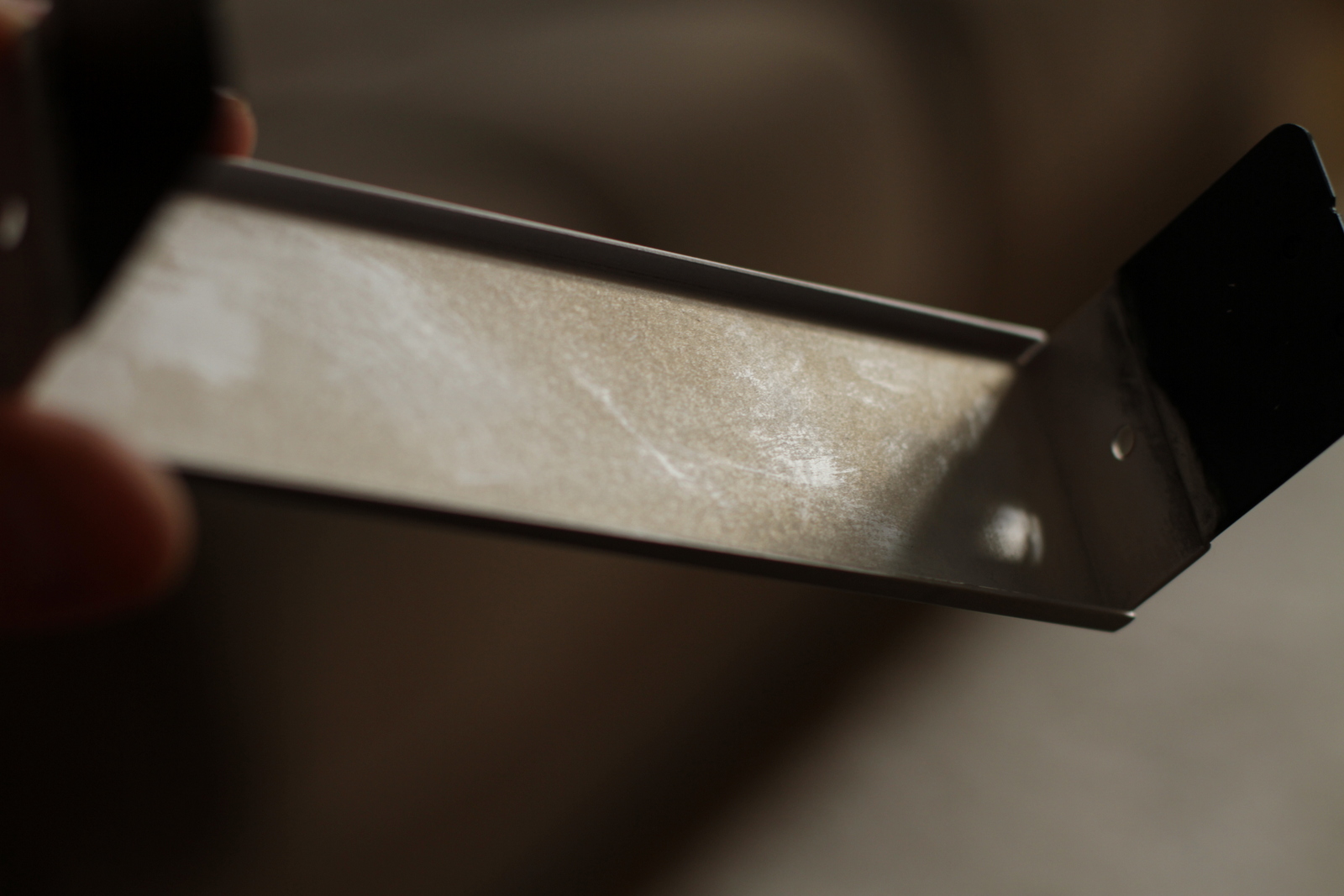

auf der gebürsteten Seite bildete sich sehr wenig grauer Patina Schimmer nach dem Abtrocknen. Unten jedoch (letztes Bild) hat sich schon eine matte Schicht gebildet. Denke aber, dass man das sehr leicht abbekommt mit etwas sanftem Schleifpapier.

ok die kleinen teile funktionieren super, aber für das große haben dann die 400g nicht gereicht
hatte ca. 10 Liter Wasser in der Wanne aber es fing nicht an zu blubbern =(
