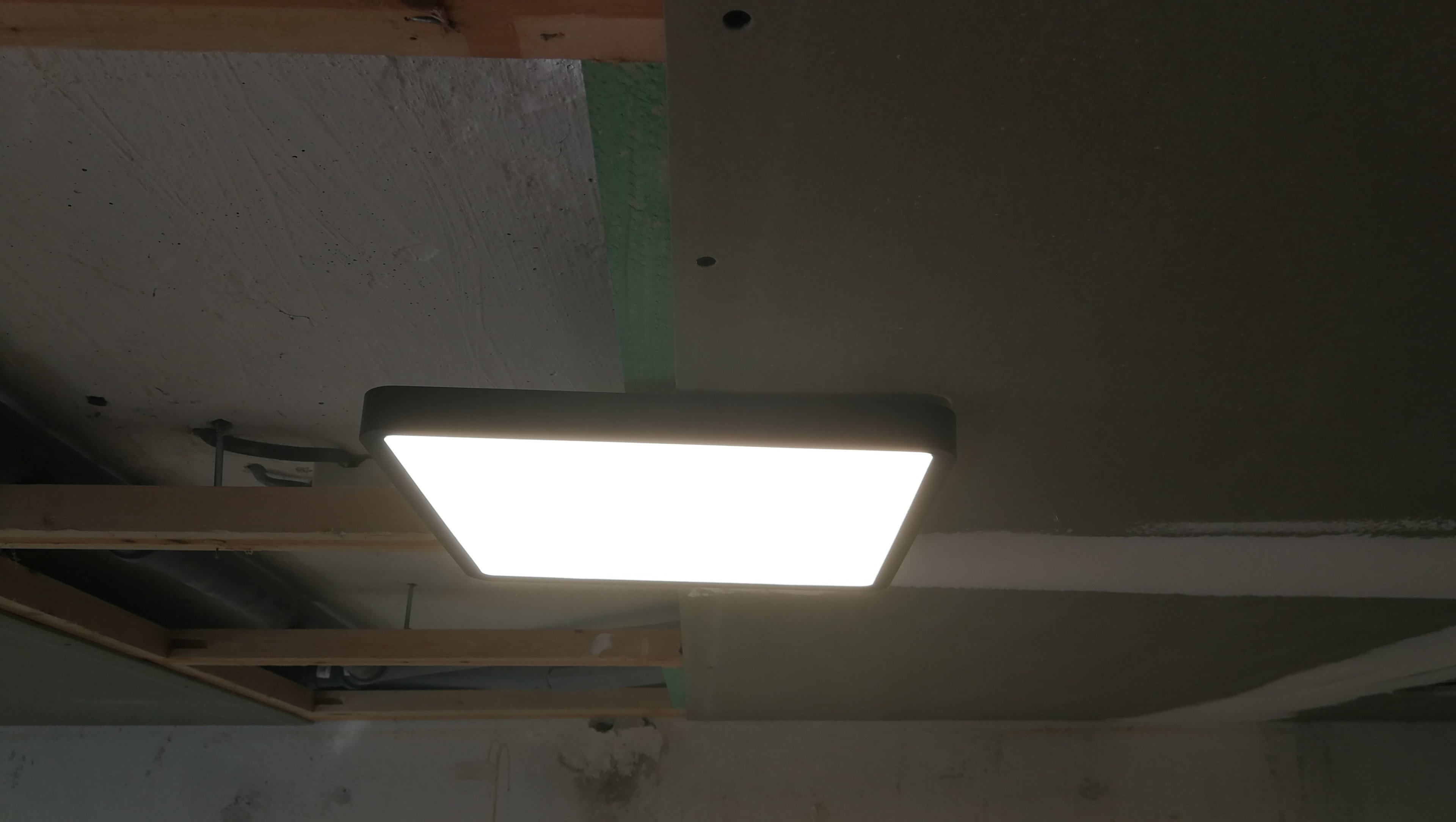

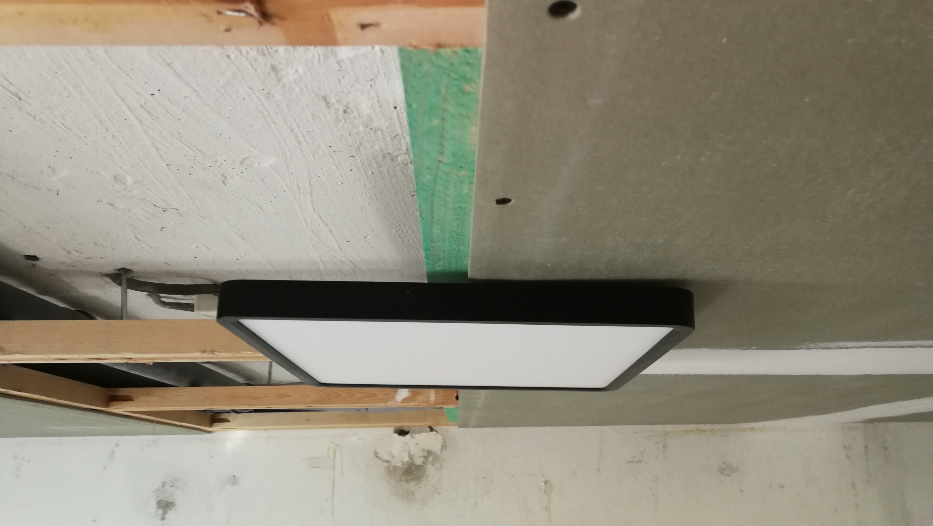

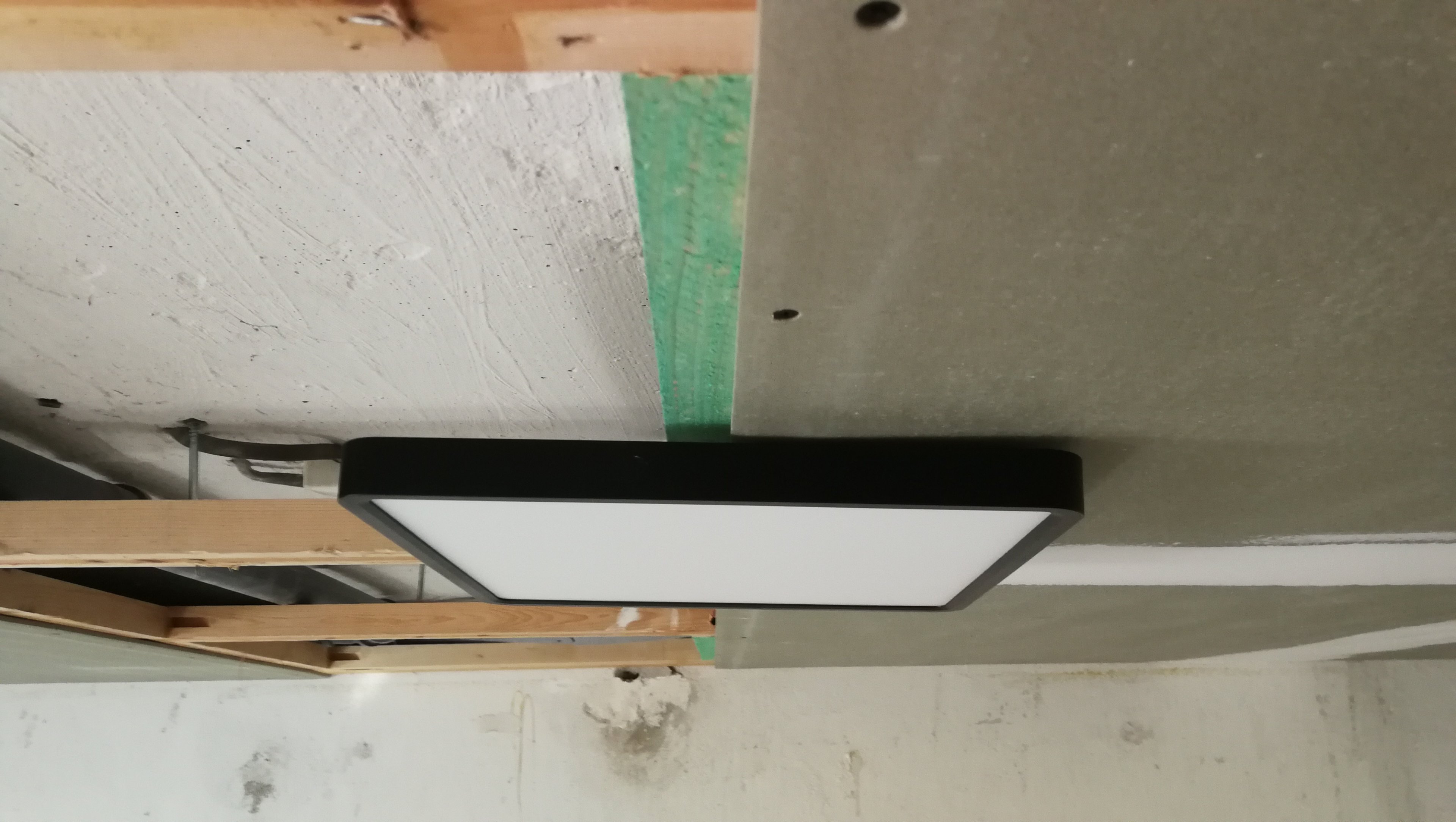

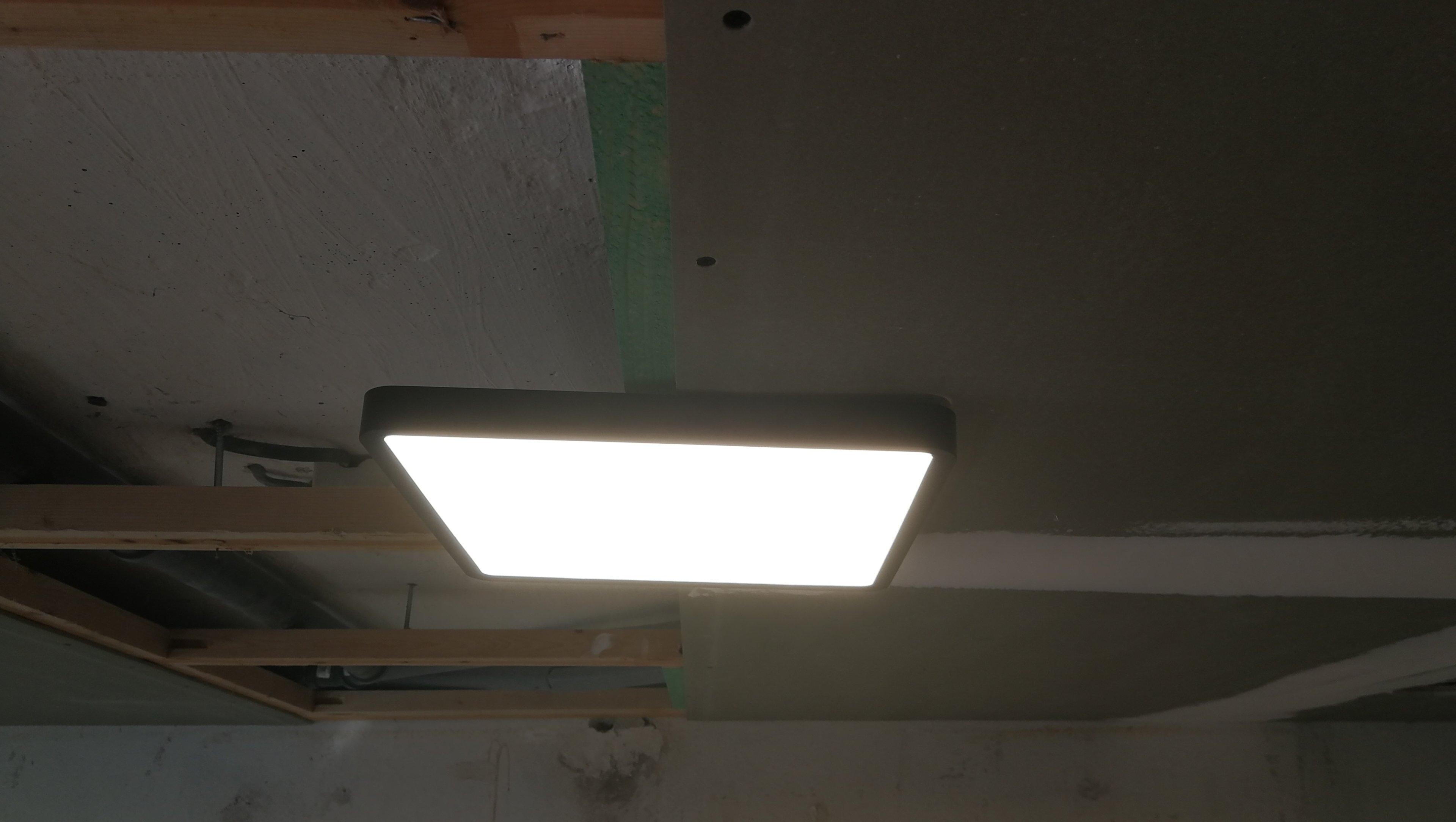

Ich habe seit letzter Woche diese Dinger hier für meinen Partykeller rumliegen: https://www.amazon.de/gp/product/B09JNNGMX9/
Die sind extrem flach und der Sockel verschwindet komplett in der Leuchte. Wirklich super gefällt mir, dass man nur den Sockel montiert und mit Strom versorgt. Die eigentliche Lampe wird dann wie ein Rauchmelder einfach raufgedreht/-geclipst.
Die Steuerung geht wohl per Lichtschalter, aber auch per Fernbedienung.
Wie Ausleuchtung und Funktionalität sind kann leider noch nicht sagen, da noch nicht montiert. Die Rezensionen stimmen mich aber zuversichtlich, dass ich nicht enttäuscht werde.

@CubeID habe es jetzt extra fix mal getestet.
Über die FB die gewünschte Helligkeit + Farbe eingestellt, 1 Minute gewartet und per Lichtschalter ausgeschaltet. 10 Sekunden später wieder angemacht und alles ist wie zuvor eingestellt.
Ist wirklich ein angenehmes und bei Bedarf ganz schön helles Licht.
Wenn sie die Einstellung behält super, in den Rezensionen wurde eben geschrieben, dass sie die Einstellung dann verlieren.
Falls nicht stört kannst sie ja mal hängen lassen und in einer Stunde oder morgen nochmal probieren.

Ich war grad nochmal unten. Alles noch so wie ich es vorhin eingestellt hatte.
Ich hab gestern Abend noch die zweite Lampe angebracht. Es lassen sich beide Lampen synchron mit der gleichen Fernbedienung steuern.
