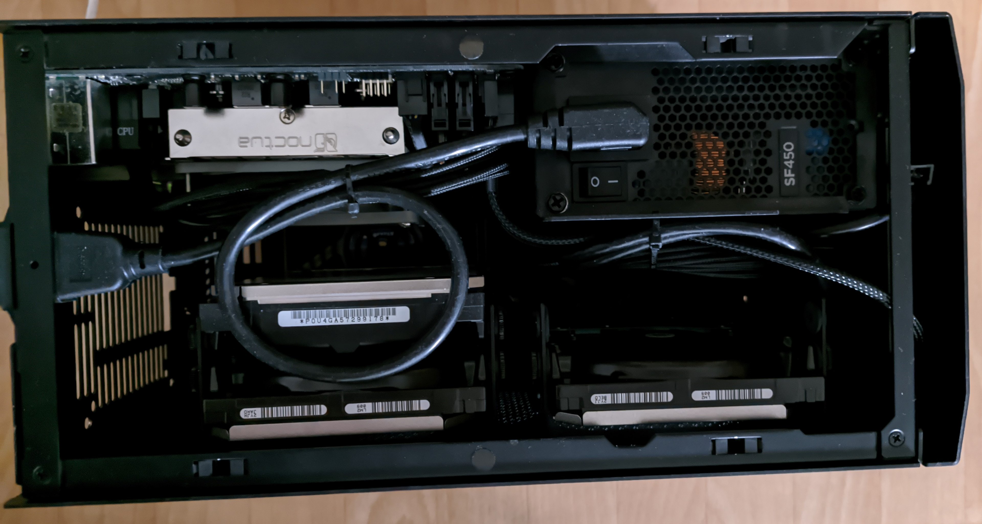

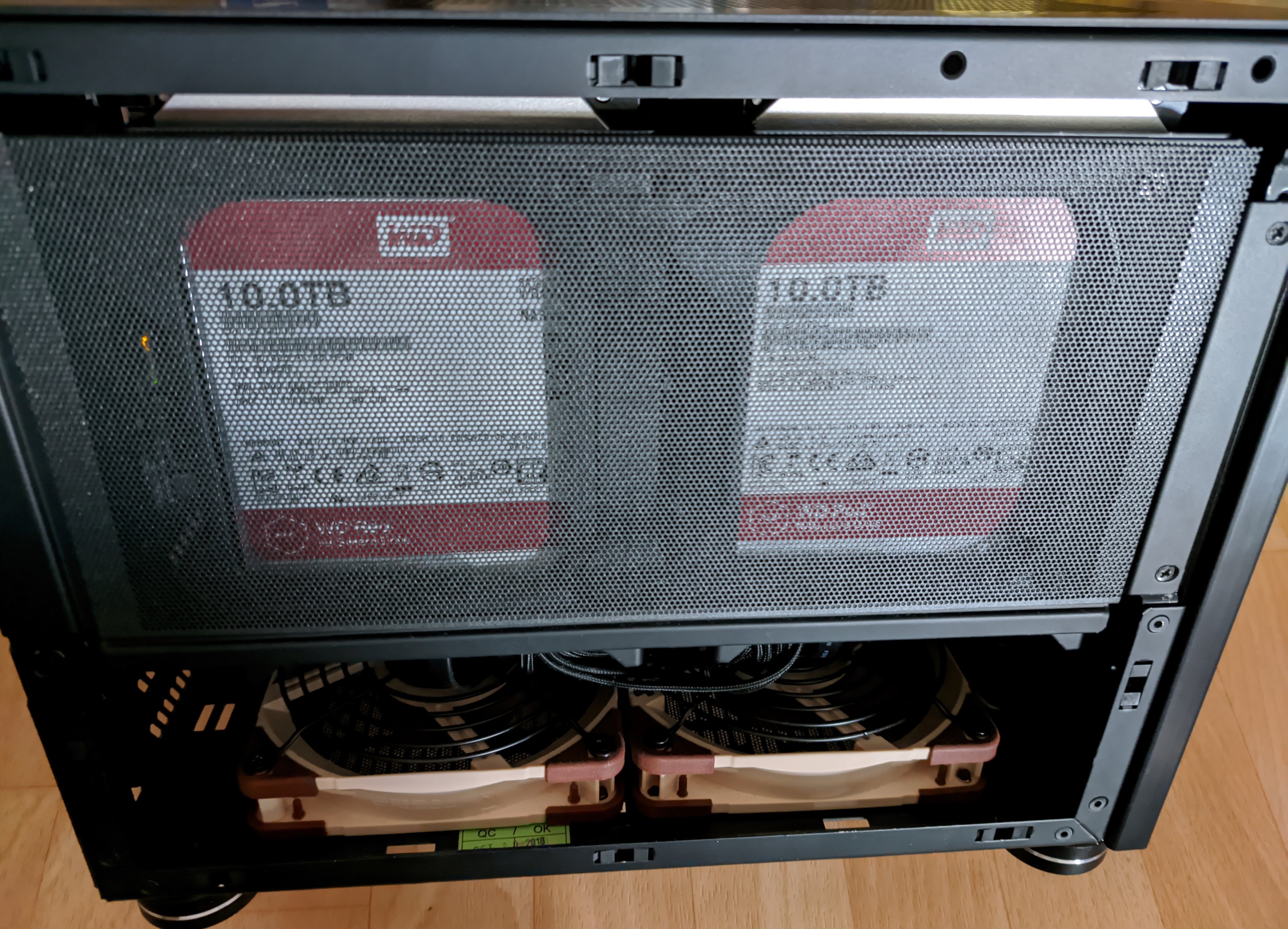

das pocket kann bei itx/sfx bis zu 5x 3,5" + 2x 2,5" aufnehmen. wenn man basteln kann, bekommt man an die seitliche aufhängung sicherlich auch mehr platten (mit einer halterung wie in den fotos anstatt die platten direkt an die aufhängung). allerdings sollte man die anzahl der platten möglichst gering halten, irgendwann fängt das aufgrund von resonanzen alles an zu vibrieren. persönlich läuft das bei mir kompakt in einem ncase m1 :)
Das M1 Pocket hatte ich tatsächlich auch schon im Auge, allerdings fand ich die unterschiedlichen Konfigurationen etwas undurchsichtig.
Wieviele 3,5" HDDs können denn in dem Case verbaut werden, wenn man ein reguläres mATX Board und ein ATX Netzteil verwendet? Wieviele 2,5" HDDs/SSDs wären in so einem Fall noch möglich? Oder ist 5x 3,5"/2,5" dann das Maximum?
matx board & atx nt würde ich sagen 3x 3,5" (1x seite + 2x unten) + 2x 2,5" hinter der front. mit itx & sfx dann 2x seite + 2x unten + 1x am nt (+2x 2,5" hinter der front). generell kann ich von atx-netzteilen in kleinen gehäusen nur abraten - sie verbrauchen grundlos platz und die kabel sind viel zu lang und müssen verstaut werden.
mit einem hdd-käfig wie in meinen fotos würde man 4 statt 2 platten an die seite bekommen (bzw. 2 statt 1 beim atx-nt)
