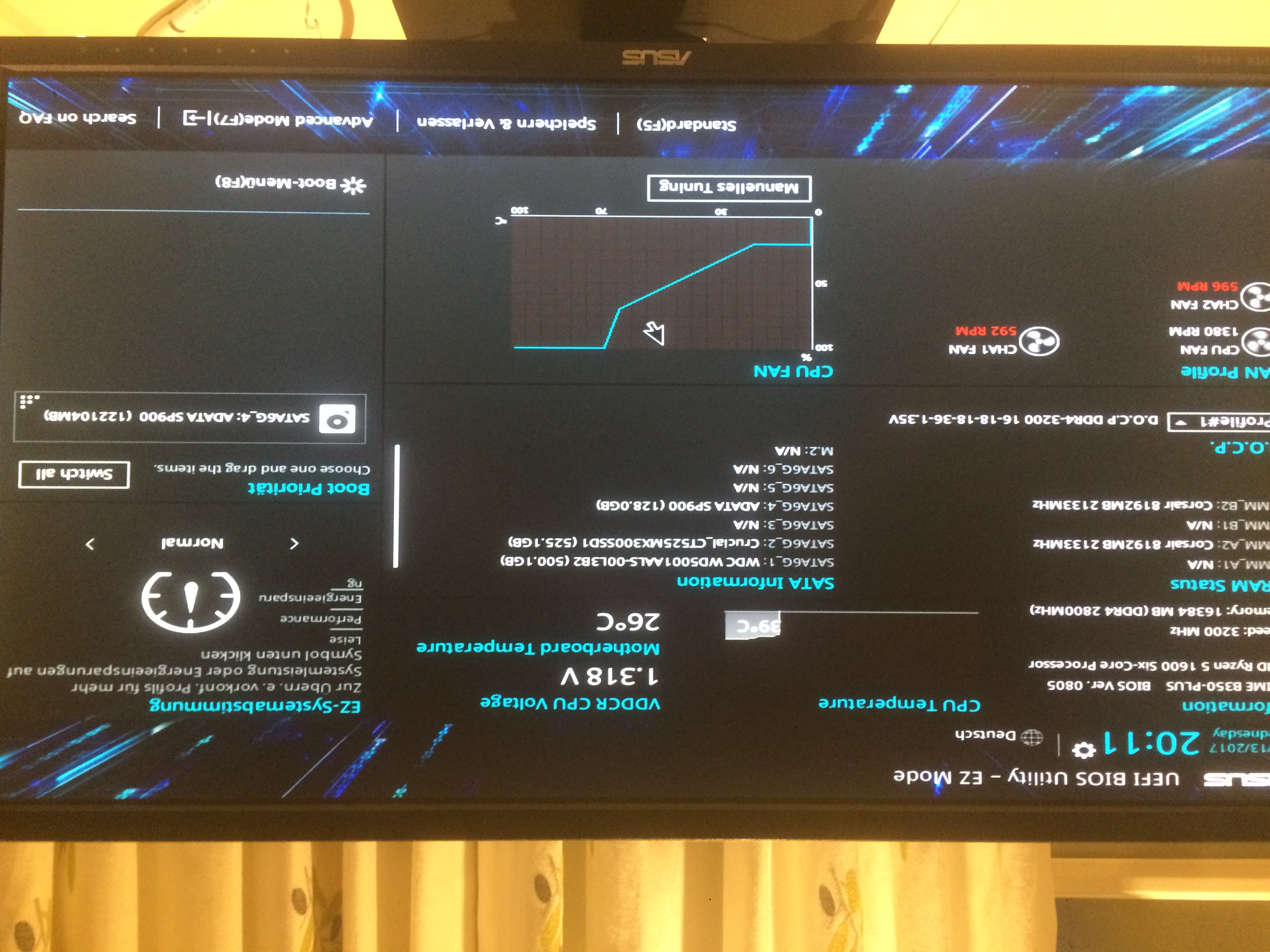

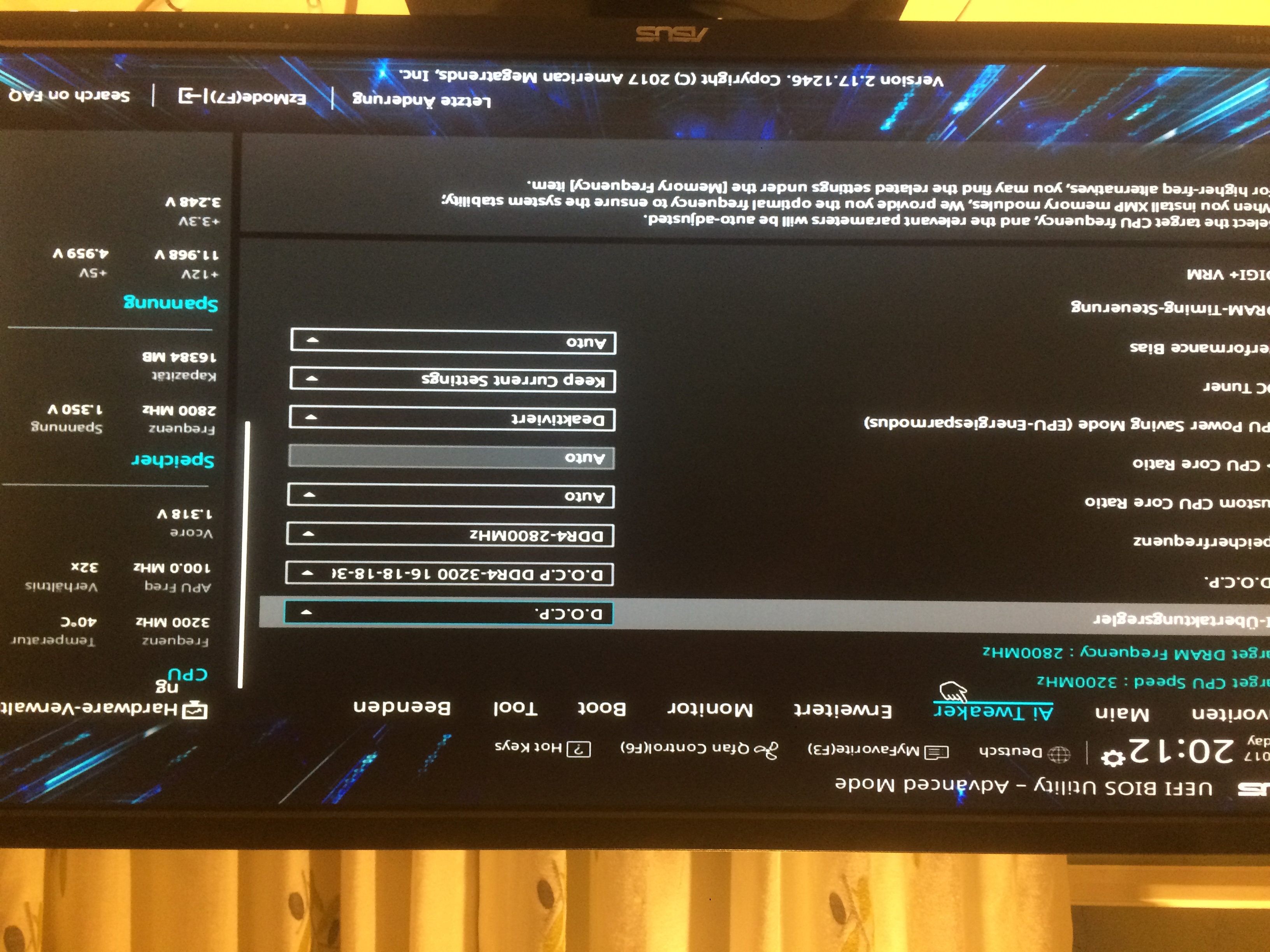

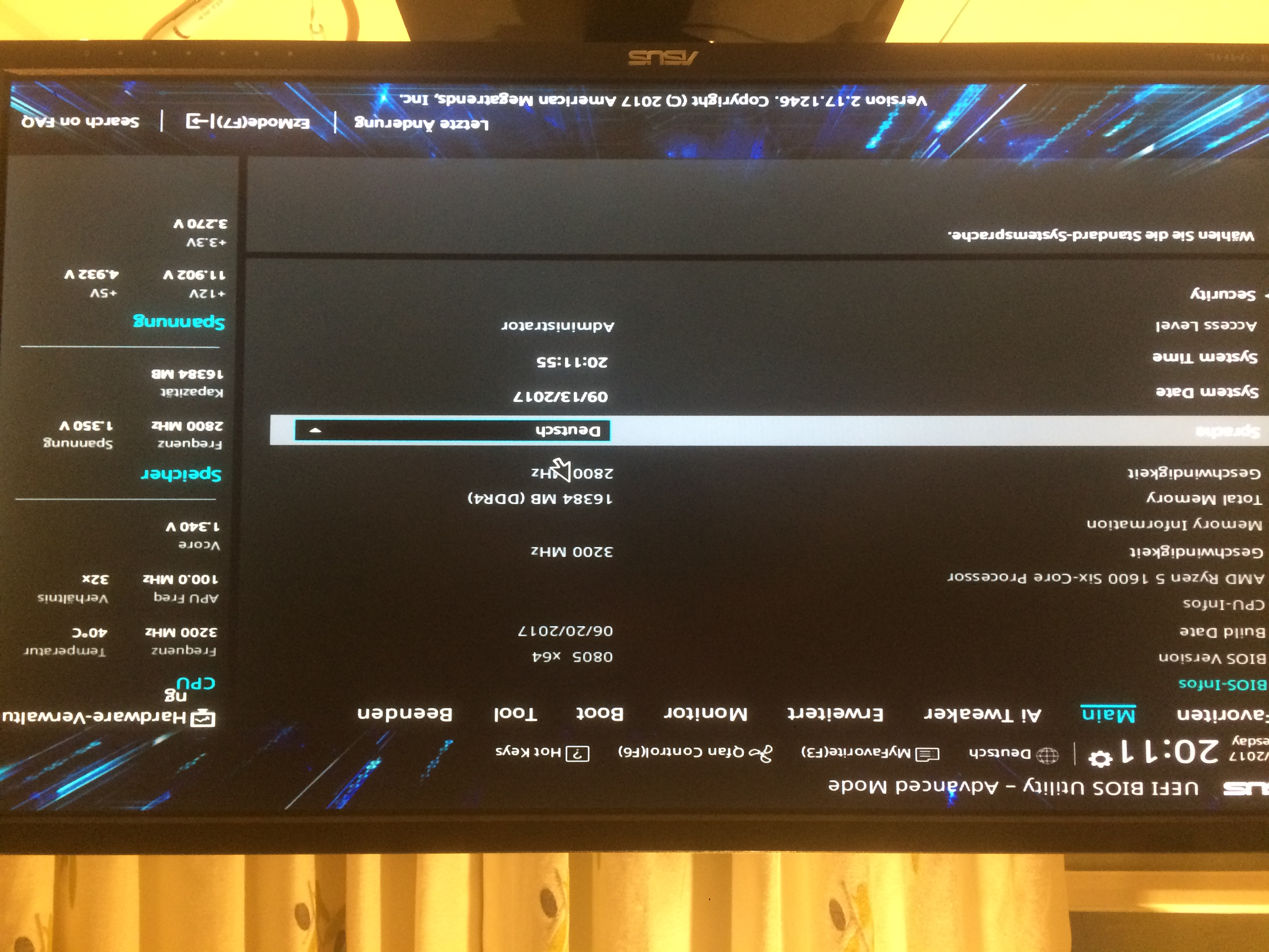

neustes bios drauf?
mal versucht die spannung etwas anzuheben beim speicher?
hast du timings etc mal so eingestellt wie du per google etc. gefunden hast, selbst wenn 3200 nicht geht, probier 3000 und 2800?
Du verschenkst durch Deinen RAM-Takt ungefähr 15% Leistung, was heißt denn 'düsteres Bild' und wo drückt der Schuh konkret? In irgendeine Spiel, oder in vielen?
RAM-Takt jenseits von 2666Mhz kannst Du erreichen, das garantiert Dir aber niemand. 2666Mhz solltest Du aber auf jeden Fall erreichen. Was hast Du schon im UEFI versucht?
Neueste Bios ist drauf. Bin bei dem Reiter AI-Übertaktungsregler auf auf D.O.C.P und dann die 3200er Einstellung, 3000 hat nicht gehalten. 2800 glaube ich auch nicht. Ich kann es gerade nicht genau sagen, mein Rechner steht in Bremen und ich bin in München :D

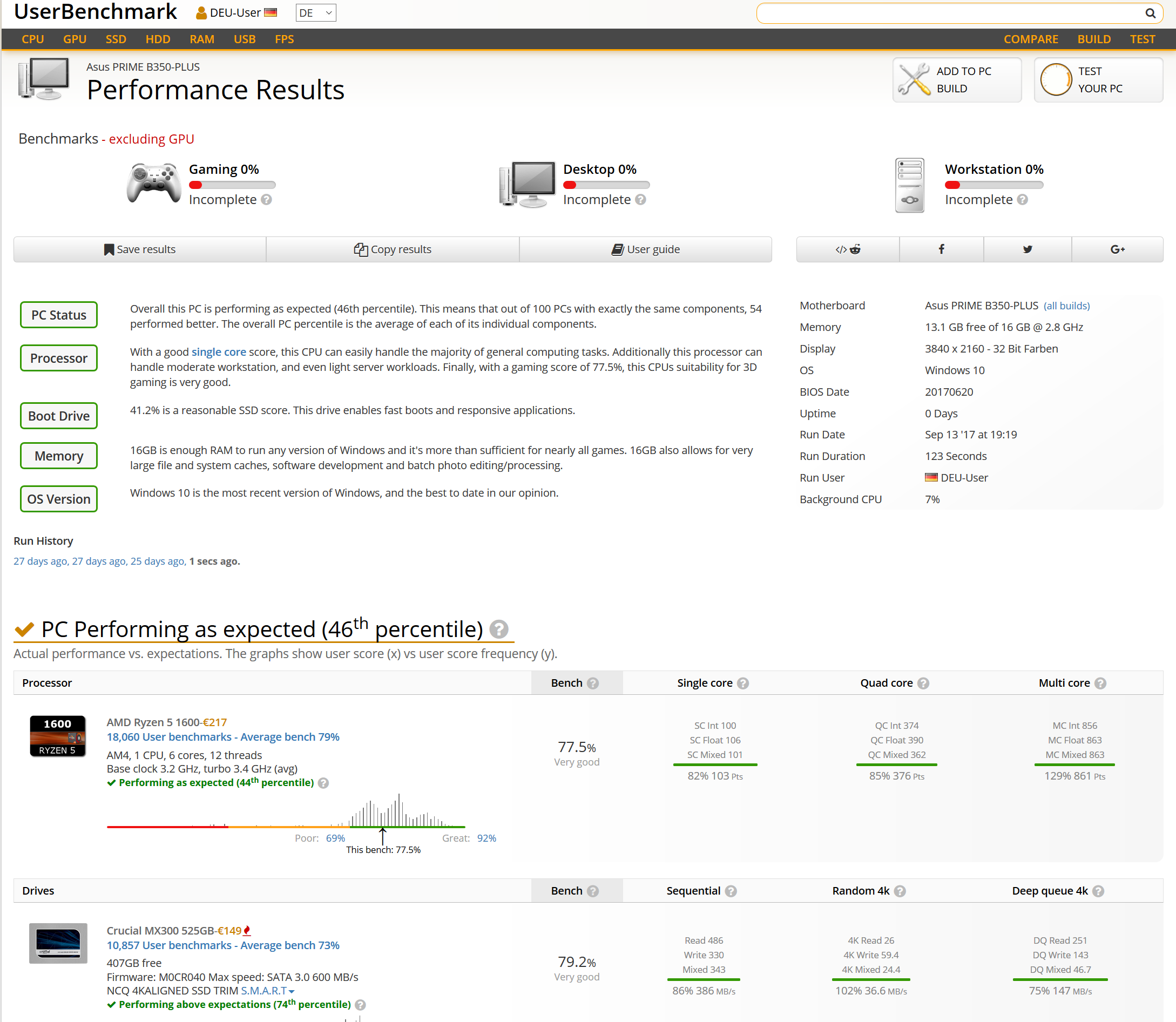

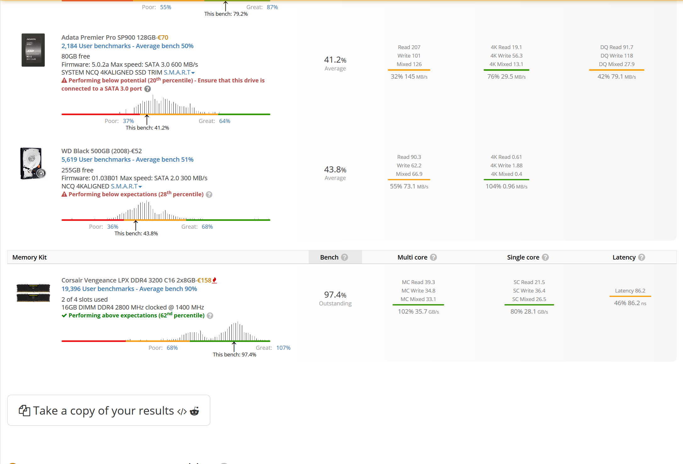

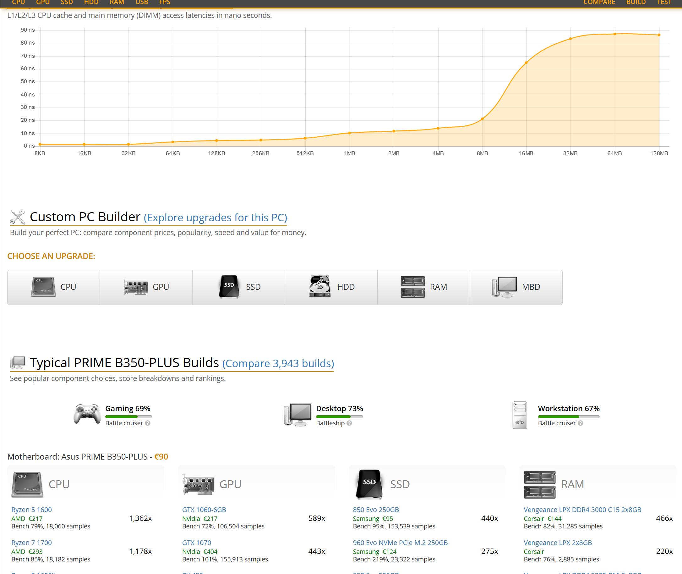

Also, hier mal ein paar Daten, zumindest die, die ich soweit anbieten kann:
Was ich mich zudem frage, warum wird meine GPU nicht getestet?
sorry das die Bilder verkehrt herum sind.... ich weiß auch nicht warum, auf dem Bildschirm sind sie korrekt gedreht...
