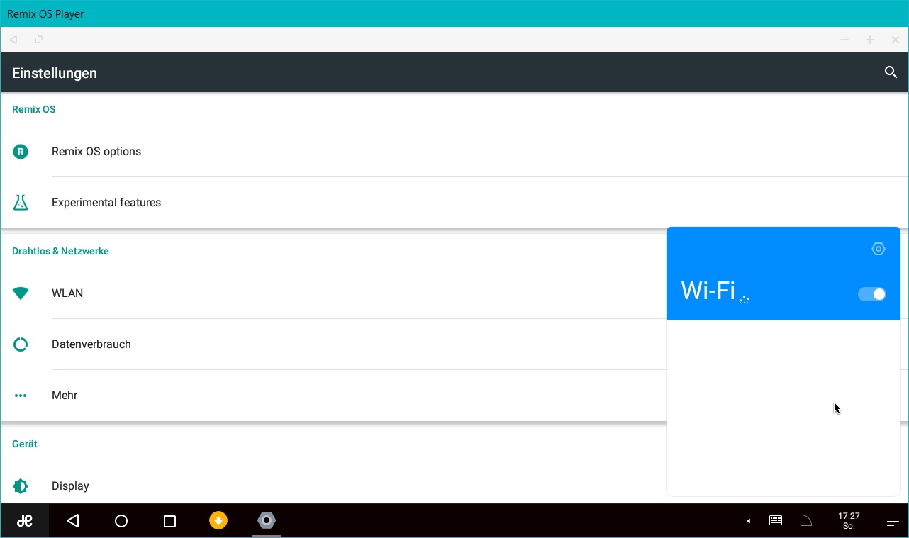

So ein bißchen probiert Wlan ist da- ist zwar laut einstellung deaktiviert- funktioniert aber. Bluetooth ist in den Einstellungen nicht vorhanden- kann auch die App nicht laden im playstore- weil wird nicht angezeigt, warum auch immer. Ist folgendes, hab eine Gear S3 aber leider kein starkes Smartphone und wollte so probieren ob ich das Smartphone emulieren kann und es koppeln kann mit der Uhr. Habt ihr sonst noch Tipps? Danke!
Den internen Bluetooth Adapter wird die VM Software nicht nutzen können. Mit einem USB Dongle könnte es gehen. USB kann man zur VM durch reichen.
Aber warum ist die Samsung Gear App nicht verfügbar? werde morge mal so ein Teil auftreiben und testen.
"Bluetooth ist in den Einstellungen nicht vorhanden"
wie meinst du das, nicht vorhanden?
wenn ich in die Einstellung geh dann ist die Funktion nicht da also dort wo auch Wlan steht etc. Kann man nicht aktivieren, kein schalter zum anklicken.

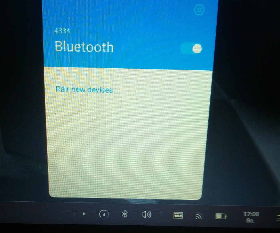

unten rechts kannst du nicht bluetooth aktivieren, wie hier im bild?
Nein nutze das interne Bluetooth und wahrscheinlich deshalb klappt das nicht, denn die Funktion ist nicht vorhanden nur Wlan.

internes bluetooth... du meinst ohne extra dongle? das nutze ich ebenfalls, mit beiden notebooks.
unter windows funktioniert dein bluetooth nehme ich an?
hast du mal das "normale" remix os geladen und von stick gebootet zum testen?
ohne dongle, das interne Bluetooth unter windows funktioniert, ich hab das normale remix os geladen ohne stick
