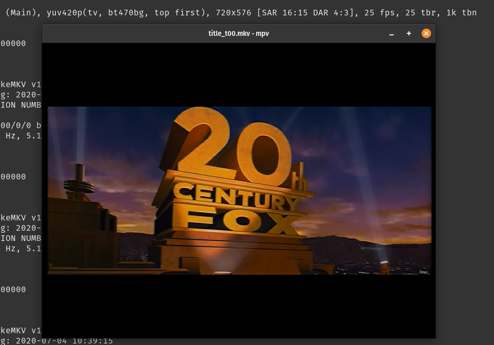

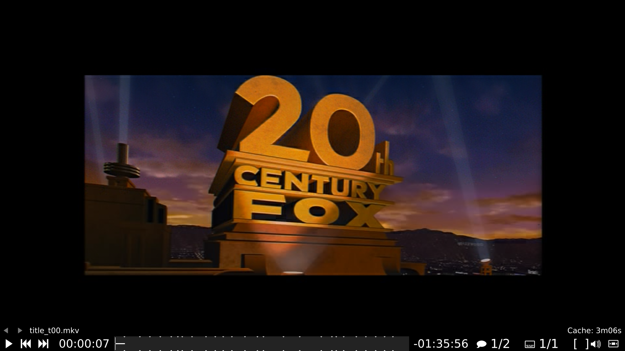

so einen kandidaten habe ich auch noch hier:

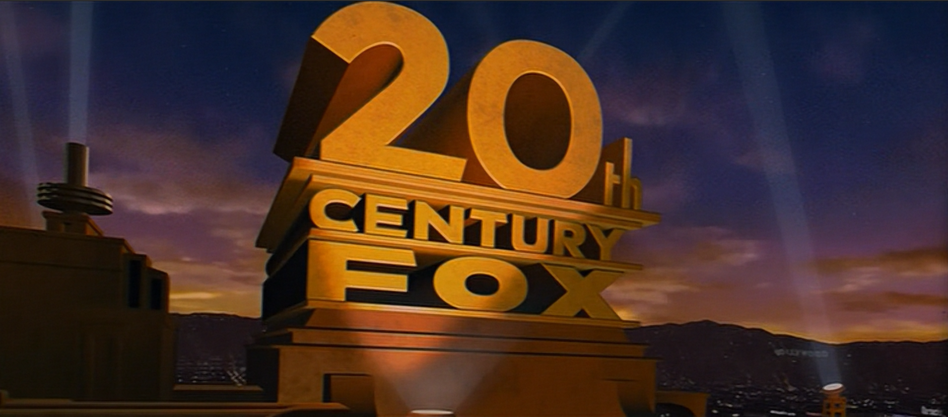

die haben einfach den 16:9 film in ein 4:3 format gepackt, dabei ging natürlich ein guter teil der horizontalen auflösung verloren und auf einem 16:9 ausgabegerät hat man im vollbild überall den rand:
hab mich schön bei dieser dvd geärgert... aber gut, dass du mich daran erinnerst :) mit mpv und einem fsr-shader lässt sich das gut upscalen, dann die ränder wegschneiden und wegspeichern:

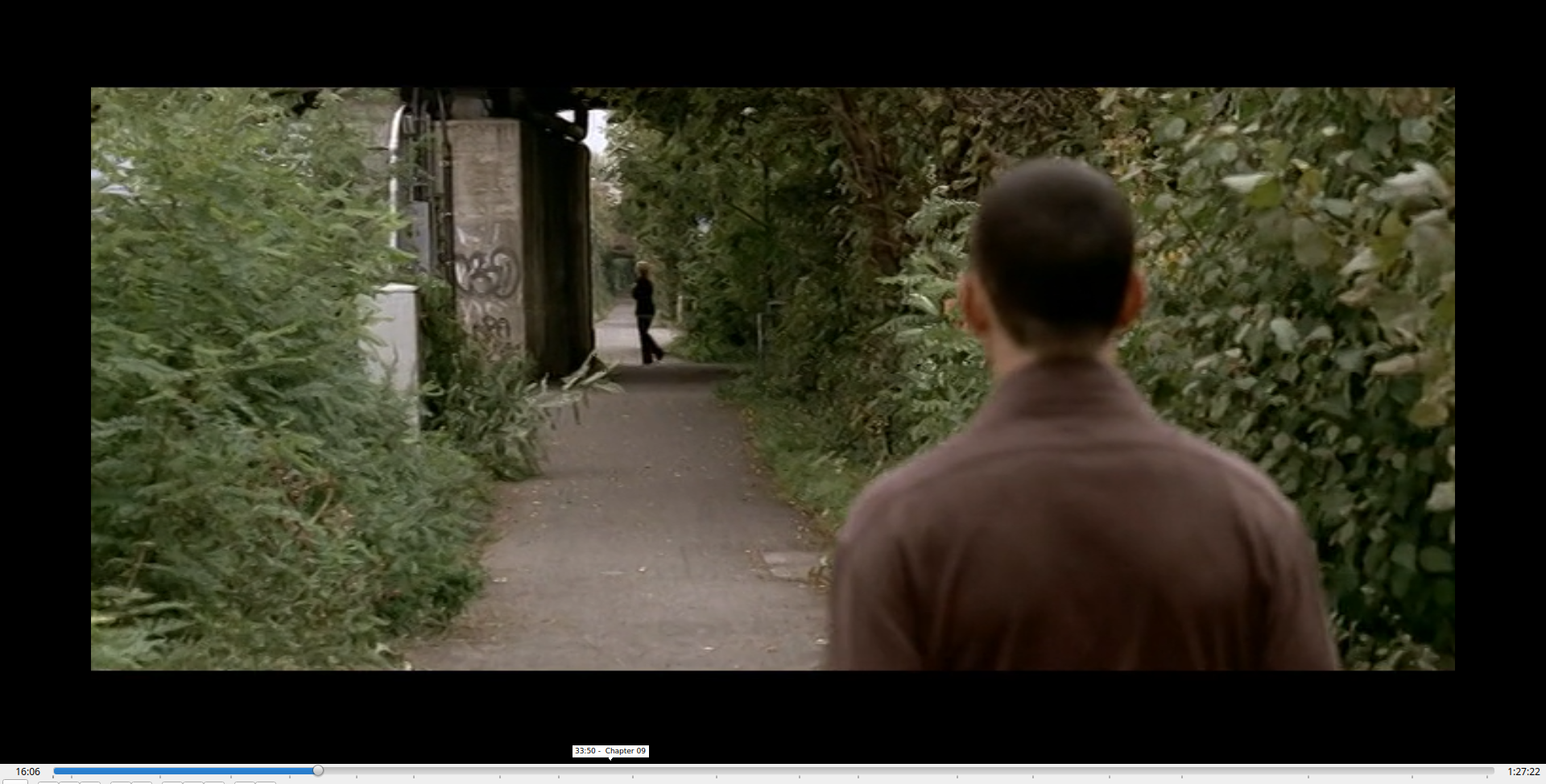

Mir ist etwas komisches aufgefallen. Wenn ich ein 16:9-PAL-Video sauber mit dem Flag durch x264 schicke und es in irgendeinem Player abspiele (SMPlayer, VLC, mpv) habe ich an den Seite immer schwarze Ränder. Die stammen aber nicht vom Video. In dem oben genannten falsch geflagten Video sind die Balken noch größer. Wenn ich ein 1080p-Video abspiele habe ich die Ränder nicht.
Letztlich sollte es doch egal sein ob er ein Video mit 720x576 bekommt mit dem Flag, dass es auf einen DAR von 16:9 gezogen werden soll (also 1048x720) oder ob er ein Video mit 1920x1080 bekommt - was das gleiche Seitenverhältnis hat wie das 576p-Video mit gesetztem Flag. Denn spielen alle Player das falsch ab.
Bei PAR 16:11 und 1048x576 hast du allerdings keine richtigen 16:9-Format und bei Abspielen auf einem entsprechenden Widescreen-Monitor/TV oben und unten kleine Ränder.

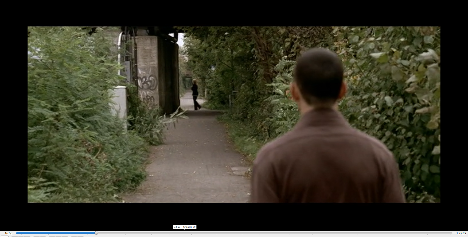

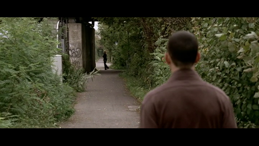

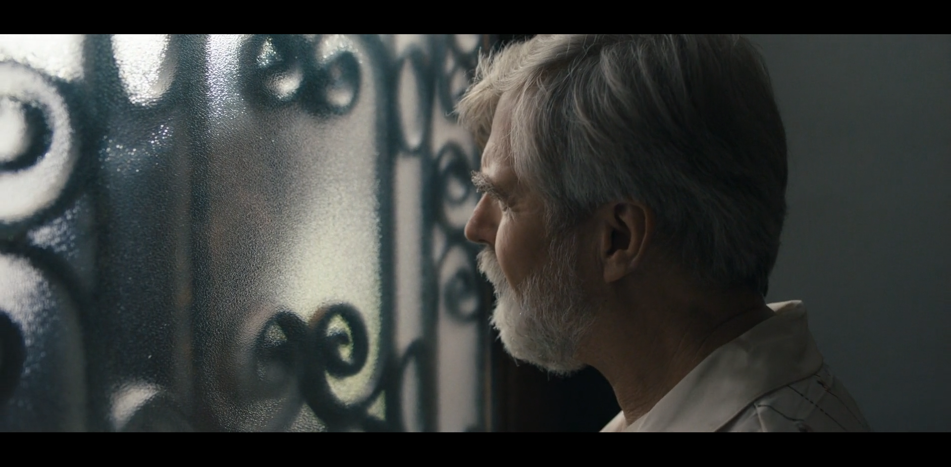

Ferndiagnose ist hier immer schwierig. Erstelle doch mal ein Screenshot mit VLC oder MPV(Taste S) und poste es hier. Am Besten sogar vor und nach der Umwandlung.
Reaktionen: ghecko
Ich hab mal Screenshots gemacht. Der erste ist von VLC mit der eingebauten Screenshot-Funktion. Man sieht rechts und links keine Ränder. Der Player zeigt aber welche an, wie man am zweiten Screenshot sieht den ich mit einen externen Screenshot-Tool gemacht habe. Der Dritte ist dann ein Screenshot von einem 1080p-Film. Hier gibt es wieder keine Ränder.

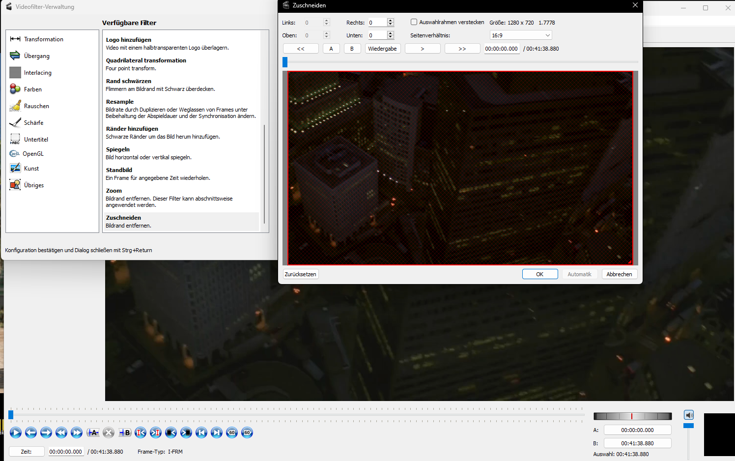

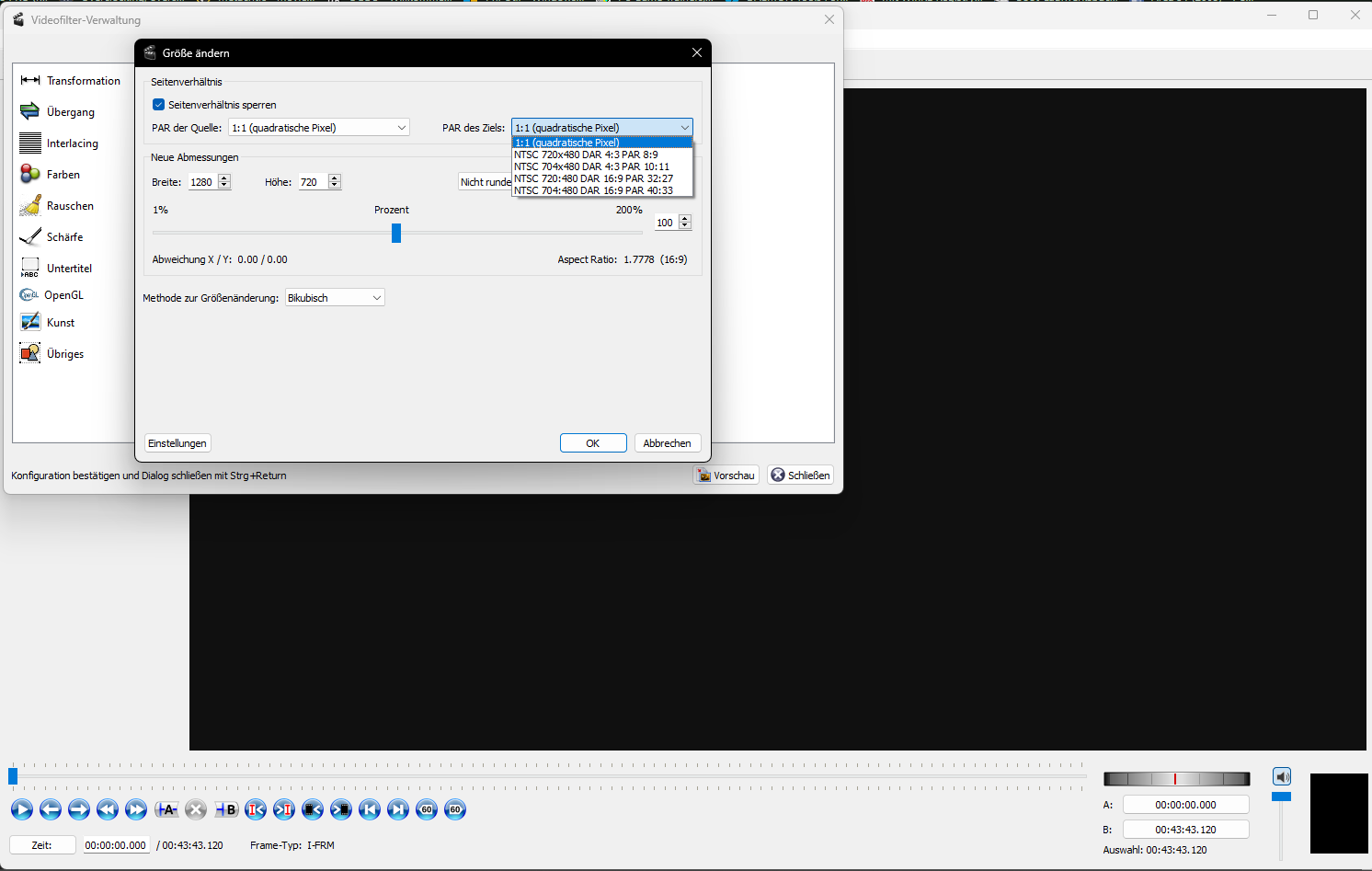

In avidemux das Bild Zuschneiden und neu rendern anders geht es nicht
Sehe die Funktion

Dass du beim Abspielen im Vollbildmodus seitliche Ränder hast liegt an deinem Bildschirm. Welche Auflösung und welches Seitenverhältnis hat dieser?
Auflösung ist 1920x1080, welches Seitenverhältnis kann ich nicht sagen. Ist aber möglich, dass das breiter ist als mein Fernseher, das hatte ich nicht auf dem Schirm :lol:
