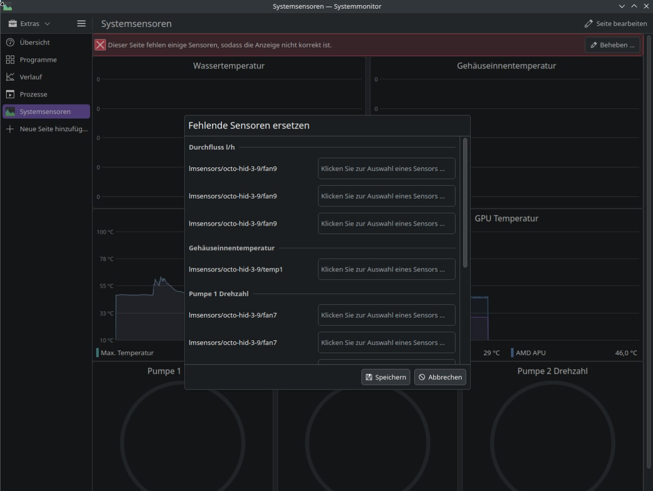

Ich habe einen Aquacomputer Octo + high Flow LT in meinem Computer und habe mir ein Dashboard im KDE System Monitor erstellt, das einige der Sensoren des Aquacomputer Octo abbildet.
Im Moment habe ich eigentlich zwei Probleme, aber ich fange erstmal damit an:

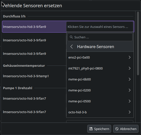

Jedes Mal, wenn ich den Computer starte, bekommt der Octo einen neuen Gerätenamen oder neue Geräte ID.

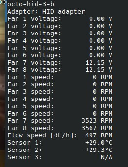

Wenn ich den sensors Befehl im Terminal ausführe, erhalte ich diese Ausgabe:
Der Gerätename ist: octo-hid-3-b
Gestern war der Gerätename: octo-hid-3-9
Dies scheint sich nach fast jedem Neustart zu ändern und hat zur Folge, dass ich jedes Mal, wenn ich den KDE System Monitor starte, alle Elemente anpassen muss, da sich der Pfad oder Name zum Sensor geändert hat. Siehe Screenshot:

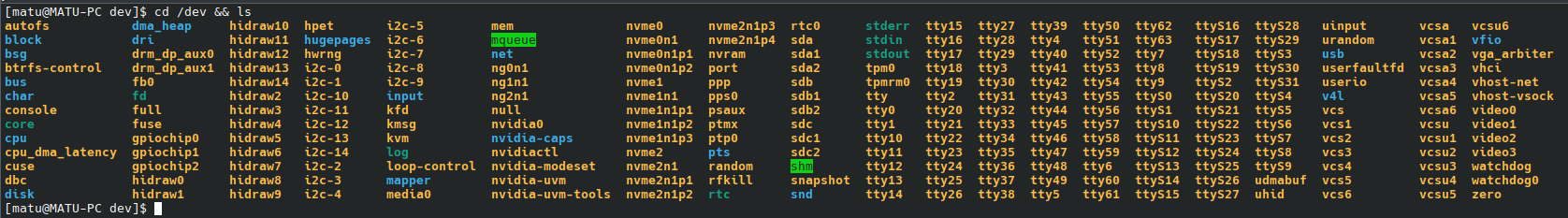

habs mal eingetragen und reboote. Wenn ich das richtig verstehe, wenn das klappt sollte ich unter /dev/ ein octo-hid sehen, richtig ?
mh wie kann ich überprüfen ob das jetzt passt.
Naja, unter /dev/octo-hid solltest du nun einen symlink zum ständig wechselndem "echten" Gerät finden.
Ok, dann vermute ich mal dass das nicht geklappt hat. Denn ein Gerät mit dem Namen ist nicht da. Wie würde ich einen Symlink erkennen, an welcher Farbe ?

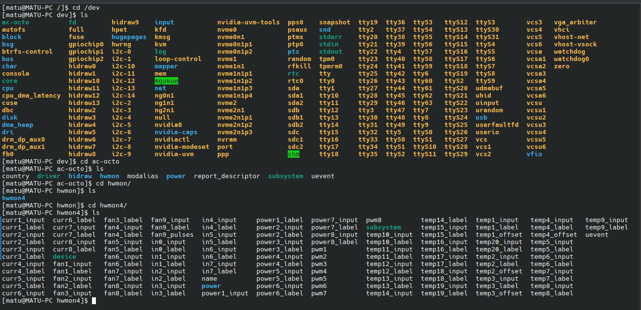

Also ich hab jetzt auch wieder diverse UDEV Regeln probiert:
Bash:
ACTION=="add", SUBSYSTEM=="hid", ATTRS{idVendor}=="0c70", ATTRS{idProduct}=="f011", RUN+="/bin/ln -sf /sys/bus/hid/devices/0003:0C70:F011.000B /dev/ac-octo"
#ACTION=="add", SUBSYSTEM=="hid", ATTRS{name}=="octo-hid*", RUN+="/bin/sh -c 'ln -s /sys$devpath /dev/octo-hid'"
#SUBSYSTEM=="hid", ATTRS{idVendor}=="0c70", ATTRS{idProduct}=="f011", SYMLINK+="ac-octo"
#ACTION=="add", SUBSYSTEM=="hid", ATTRS{idVendor}=="0c70", ATTRS{idProduct}=="f011", RUN+="/bin/ln -sf /sys/%p /dev/ac-octo"
Hab die alten die ich ausprobiert habe auskommentiert. Gemäß open.ai führe ich nachdem ich die Regel geändert habe ein:
sudo udevadm control --reload-rules
und danach ein
sudo udevadm trigger /sys/bus/hid/devices/0003:0C70:F011.000B
Ich wähle jetzt gezielt das Gerät über /sys/bus/hid/devices/0003:0C70:F011.000B aus weil ich anhand Vendor und Device ID sicher weip, dass es der Octo ist.
Anonsten sehe ich den Octo nur noch unter /sys/class/hwmon/hwmon4 (gestern wars hwmon6, vorgestern5). Also den Pfad zu verwenden scheint auch nicht sinnvoll zu sein.
Dieses octo-hid-3-b bekomme ich eigentlich nur angezeigt wenn ich sensors eintippe bekomme das Gerät aber sonst nirgends angezeigt. Von daher muss ich mich von dem Namen wohl lösen ...
Der Befehl der hinter de UDEV Regel steht:
Der scheint auf jeden Fall zu funktionieren. Denn nachdem die Regel jetzt erneut nicht ging hab ich den einfach mal per Hand ausgeführt um zu schauen ob er überhaupt geht und ich hab jetzt tatsächlich auch 'nen Symlink in /dev/ namens ac-octo.
Aber: Auch wenn der Symlink jetzt da ist, kann der KDE System Monitor scheinbar gar nicht über den Symlink auf das Device zugreifen. Das Menü das mit die verschiedenen Sensoren zur Auswahl zeigt für den Octo da nicht auf außer über den octo-hid-3-b
Hat jemand noch eine Idee ?
