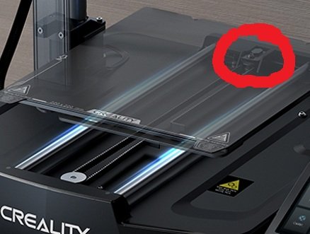

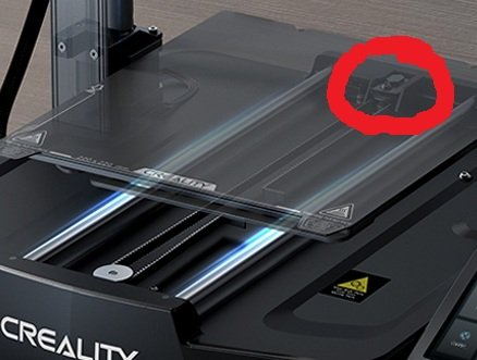

@fowLakatah Meinst du die 3 Schrauben am Hinterteil, da wo man von 115 <> 230 V umschalten kann? Oder von welchen Schrauben der "Rollen" reden wir hier?
Sorry, ist mein erster 3D Drucker ^^
@Michael-Menten Ja, wenn das so heisst dann ja.
Lustig... Ich hab die mittlere Schraube leicht gelockert, mit der man das "Gummiband" spannen kann, das Gummiband ist jetzt wirklich sehr locker, keine Spannung mehr drauf, und die Geräusche wurden definitiv weniger, was aber für mich absolut kein Sinn macht, weil die Geräusche von diesen "Linearlager/Buchsen" kommen ^^
also dass hier:
Aber naja, scheint wohl trotzdem ein Defekt zu sein von diesen "Linearlager/Buchsen" :/
https://vimeo.com/1099019729
Hier komplett neue Geräusche nachdem ich dieses Gummiband gelockert hab😂
Richtig weird
