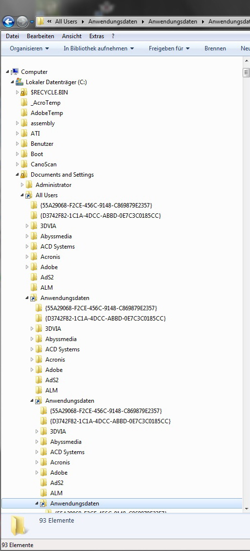

Ich hab ein Update von Vista64 auf Windows7 64 gemacht.
Jetzt wollte ich mal mein System auf Viren scannen.
Nach Stunden hab ich gemerkt, dass das Viren Prog. (a-squared) in einer Endlosschleife hängt und zwar bei "C:\Dokuments and Setting\All Users\Application Data\Anwendungsdaten".
Wenn ich den Ordner im Windows Explorer öffne, sind da unendlich viele "Andendungsdaten" Ordner drinn.
Wie kann ich diese ausblenden bez. löschen damit das Virenprog. sauber durchläuft?

Gerne, hier der Scrrenshot.
Geht endlos so weiter.
