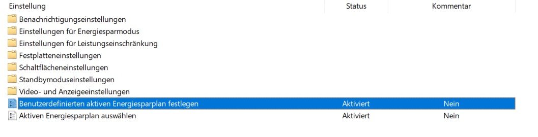

In den Gruppenrichtlinien (Domänencontroller):

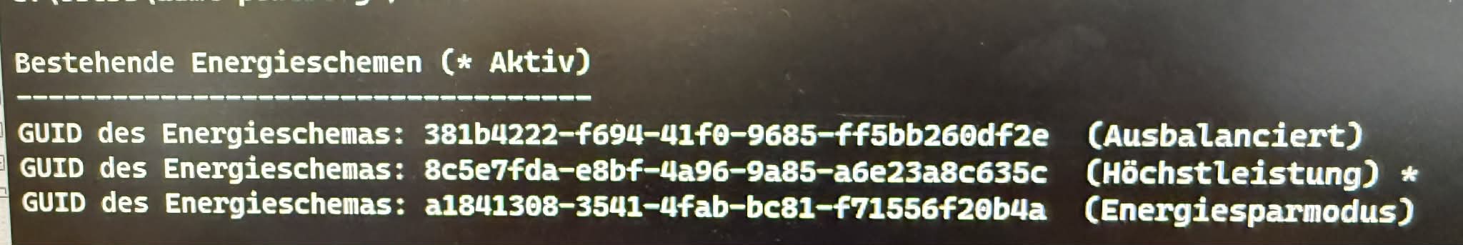

-Energiesparplan Ausbalanciert probiert --> Rechner gehen in Standby und sind aus zb Homeoffice nicht erreichbar.
-Aktiven Energiesparplan auswählen (Höchstleistung angepasst und GUID aus angepassten PC ohne greifender GPO) eingetragen --> Trotzdem StandBy

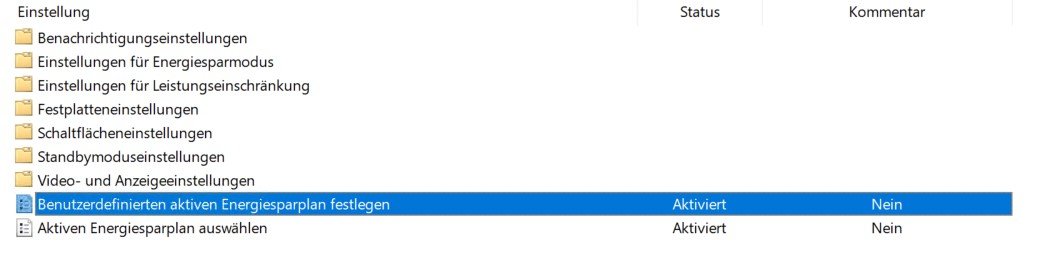

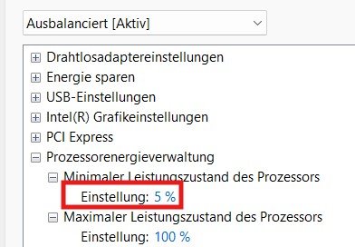

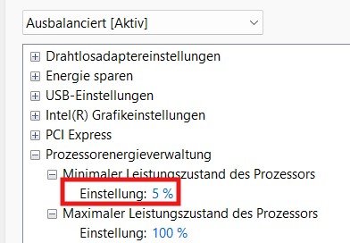

-Detaileinstellungen minimaler Leistungszustand Prozessor auf 5% stellen und erzwingen, doch die gibt es nicht in den Gruppenrichtlinien (siehe Screenshot).
Wie kann ich das am Besten und Sichersten realisieren (minimaler Leistungszustand Prozessor 5%) anhand GPO?

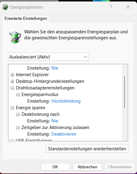

Einfach nicht nur die Prozentwerte der CPU abändern sondern in diesem Energiemenü die Stromspareigenschaft selbst abändern und Standby verhindern/deaktivieren.

Ja ich versuchte Energiesparplan anpassen, jedoch blieb komischerweise die GUID gleich d.h. powercfg /list.
Daher weiß ich nicht wie ich den benutzerdefinierten Plan ausrolle/aktiviere für Andere.

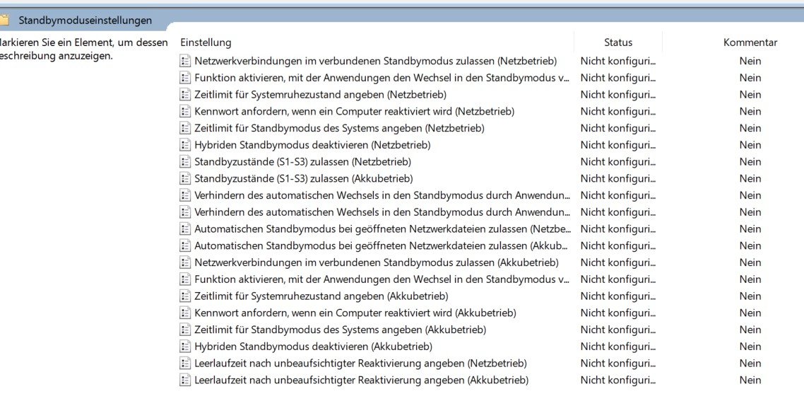

Alternativ könnte man ausbalanciert ausrollen/erzwingen und mit Zusatz GPO Energieeinstellungen (aktuell inaktiv) Standby verhindern.
Hier ist halt so dass man laut Logik StandBy verhindert hat, aber in der Praxis es dennoch irgendwie ausgelöst wird und das bei so vielen Rechner ist lästig.

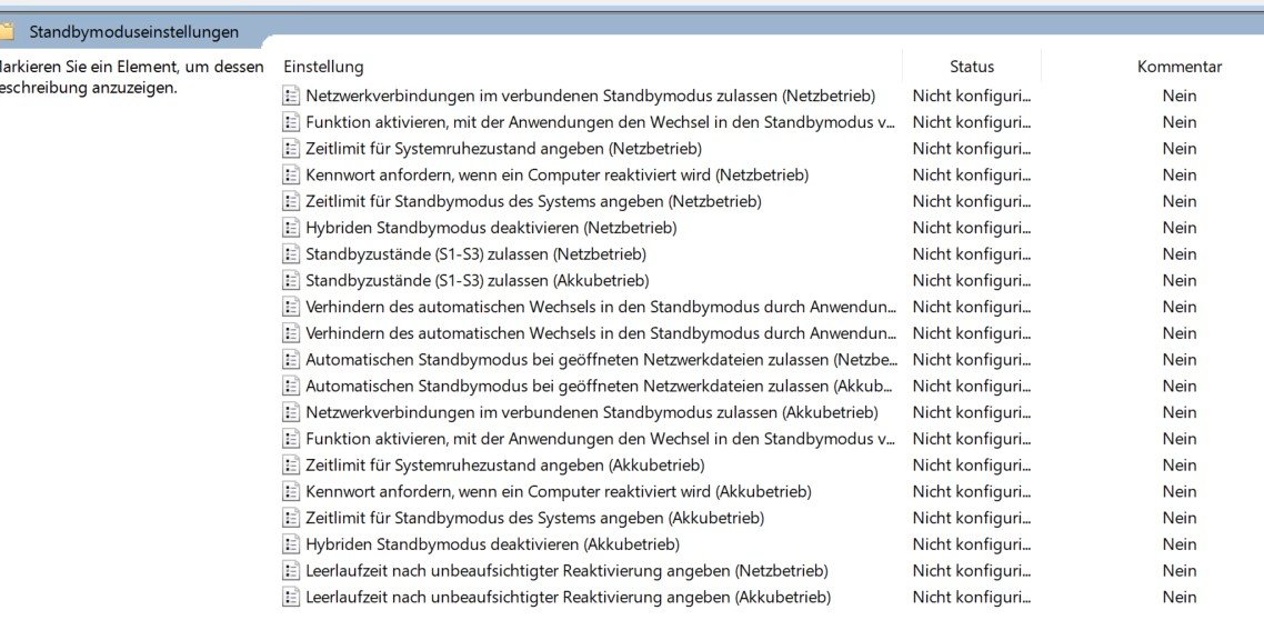

Welche Richtlinien würden das Standby aus ausgerollten Plan somit sicher unterbinden (siehe Screenshot).
Liebe Grüße

Liebe Community!
da es ja leider die Funktion "minimaler Leistungszustand des Prozessors" nicht in der Gruppenrichtlinienverwaltung gibt, Ausbalanciertes Energieprofil aber StandBye auslöste (viele stets erreichbare Homeoffice PC's müssen erreichbar bleiben) bin ich die Energiespareinstellungen in der GPO durchgegangen und hätte nun folgenden Vorschlag der zum Ziel führen könnte.
Energieprofil:
Ausbalanciert
Dazu zusätzliche festgelegte Energiesparoptionen:
Reiter Standbymoduseinstellungen:
1)Verhindern des autmatischen Wechseln in den Standbymodus (Nicht konfiguriert auf Aktiviert)
2)Funktion aktiveren, mit der Anwendungen den Wechseln in den Standbymodus verhindern können
3)Zeitlimit für Standbymodus des System angeben: 0
4)Zeitlimit für Systemruhezustand angeben: 0
5)Leerlaufzeit nach unbeaufsichtigter Reaktivierung angeben: 0
6)Netzwerkverbindungen im verbundenen Standbymodus zulassen: Aktiviert
7)Automatischen Standbymodus bei geöffneten Netzwerkdateien zulassen: Deaktiviert
Reiter Video- und Anzeigeeinstellungen
8)Bildschirm ausschalten (3600 Sekunden)
9)Zeitlimit für adaptive Bildschirmabschaltung: Aktiviert
Reiter Festplatteneinstellungen:
10)Festplatte ausschalten: 0
Ist das so korrekt oder wäre noch etwas zu ergänzen für das Ziel:
-Energieprofil Ausbalanciert
-Monitor nach 60min Inaktivität ausschalten
-dennoch stets für Remote Desktop erreichbar bleiben von der Ferne
Vielen Dank im Voraus!
