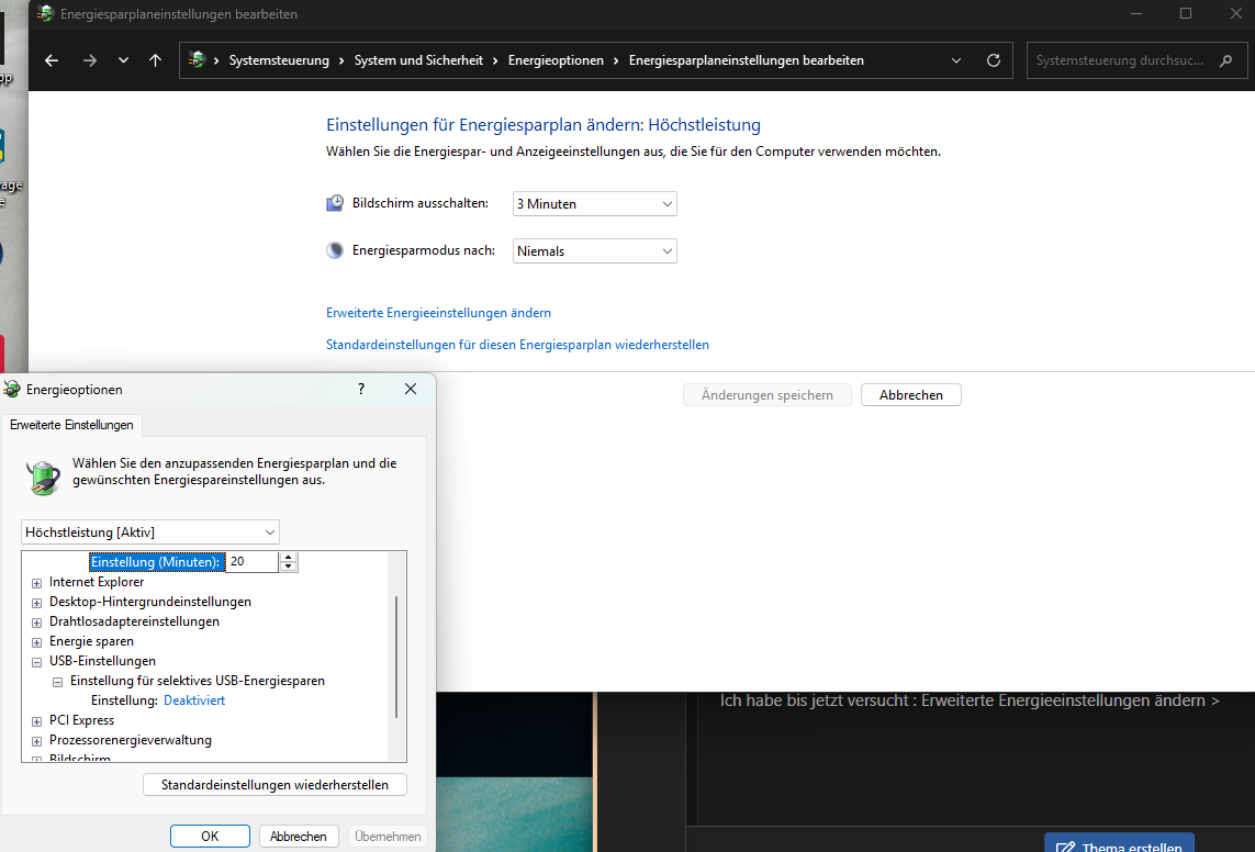

Ich versuche den Monitor auszuschalten, per Nircmd, auch per Turn Off Monitor. Das hält sich aber leider nur zeitweise so wie es sollte.
Der Bildschirm geht nach einer längeren Verzögerung mit einem Usb an/ab-schluss geräusch wieder an.
Warum ich solche Software benutze ist weil die Radio Software Audials beim laufen dafür sorgt dass der Bildschirm nicht mehr von allein aus geht.
Ich habe bis jetzt versucht :
1. Erweiterte Energieeinstellungen ändern > USB-Einstellungen> Einstellung für selektives USB-Energiesparen > Deaktiviert.

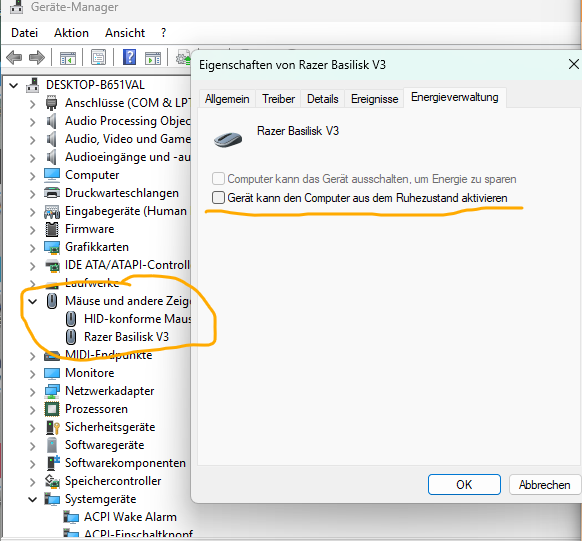

2. Geräte-Manager > Mäuse und andere Zeigegeräte > HID-Konforme Maus & Razer Basilisk V3 > Gerät kann den Computer aus dem Ruhezustand aktivieren > Ausgeschaltet.
Die beiden Möglichkeiten habe ich von Google genommen.
Könnte das vielleicht mit dem USB Internetanschluss zusammenhängen ?
So eine Auswahl im Gerätemanager finde ich nicht für die Logitech Tastatur.

Nabend, mach mal Bildschirm ausschalten Nie/0, du willst den ja nur "manuell" ausstellen. Oft kann ein Wecken durch einen Timeout entstehen, quasi Aus und Aus ergibt Ein. ;)

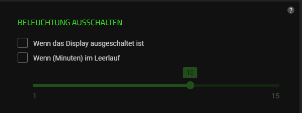

Ok, ich versuche dann mal das automatische ausschalten in den Energieoptionen auszustellen als zweites. Als erstes schaue ich mal ein paar Stunden mit der automatischen abschaltung im Razer Menü.
