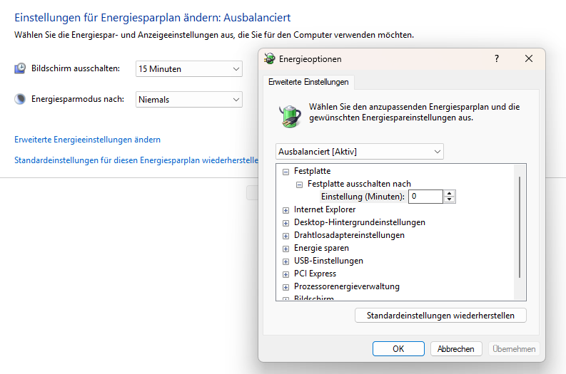

Wo kann ich die genau einsehen. Blicke da bei Win11 nicht so ganz durch. In den Energieoptionen gibt es nur noch einen. Rest ist ja irgendwie die "Windows Vorgabe"Northstar2710 schrieb:hast du dir mal den entsprechenden powerplan dafür angeschaut? welche änderung das Problem macht? kannst ja mal mit dem "ausbalanziert" vergleichen

in den erweiterten optionen beim energiesparen kann man die cpu auf 100% stellen vll ist´s ja das?

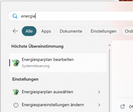

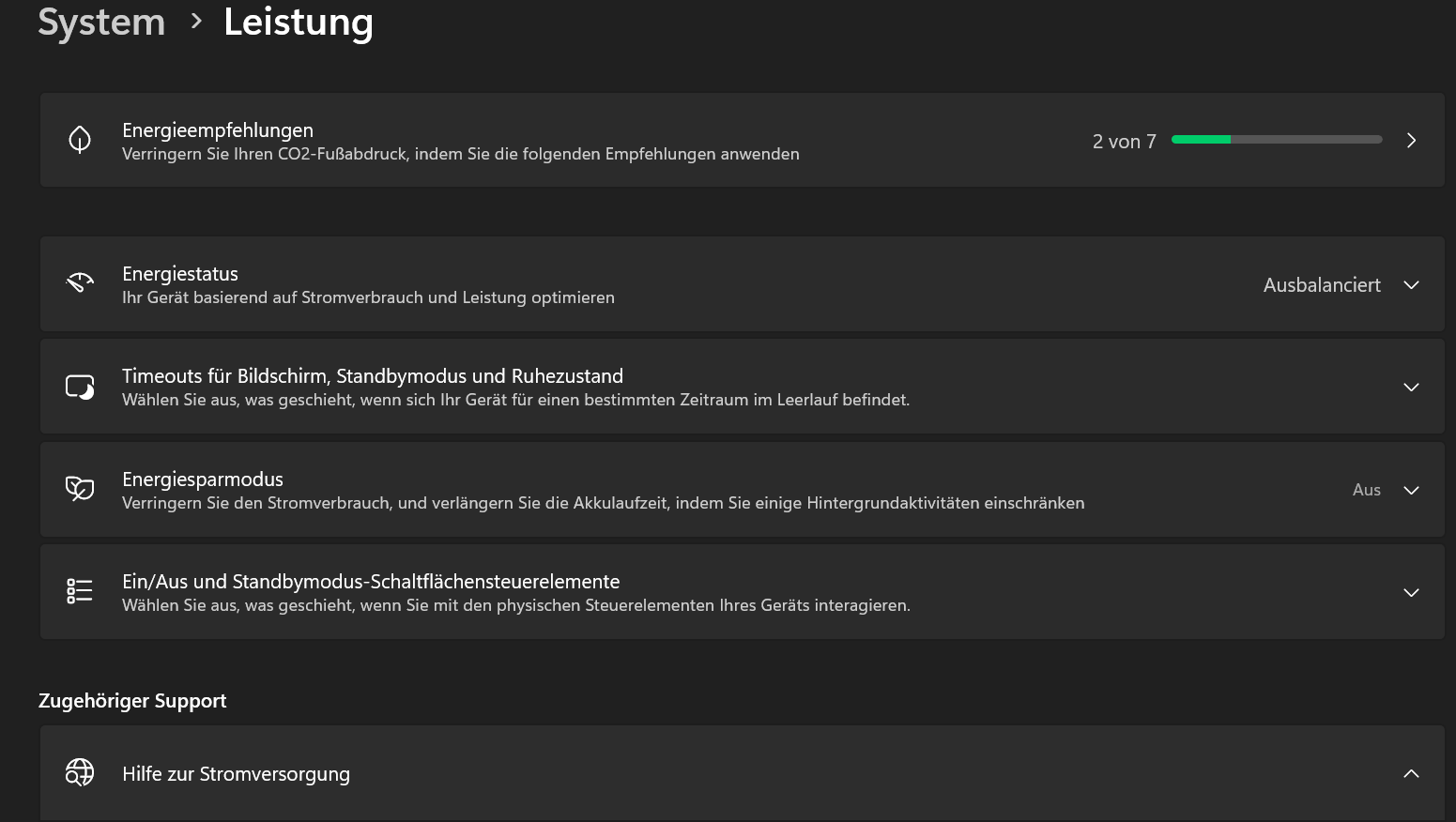

Das habe ich bereits gemacht. Eine sinnvolle Option die hier was helfen könnte habe ich nicht gefunden. Win 11 bündelt hier ja gefühlt alles relevante in dem Reiter Energiestatus. Und dort kann man nur noch die 3 Modi auswählen...
Ja, prinzipiell suche ich das. So zumindest kannte ich es unter Windows 10 die Einstellungen anzupassen. In Windows 11 gibt es hier aber nur noch einen Plan für Ausbalanciert und sonst nichts. Und dieser ist zudem noch auf sehr wenige Einstellungsoptionen beschränkt. Also die Einstellung für Beste Energieeffizienz suche ich weiterhin sofern man da überhaupt was einstellen kann. ggf. über die Registry?
