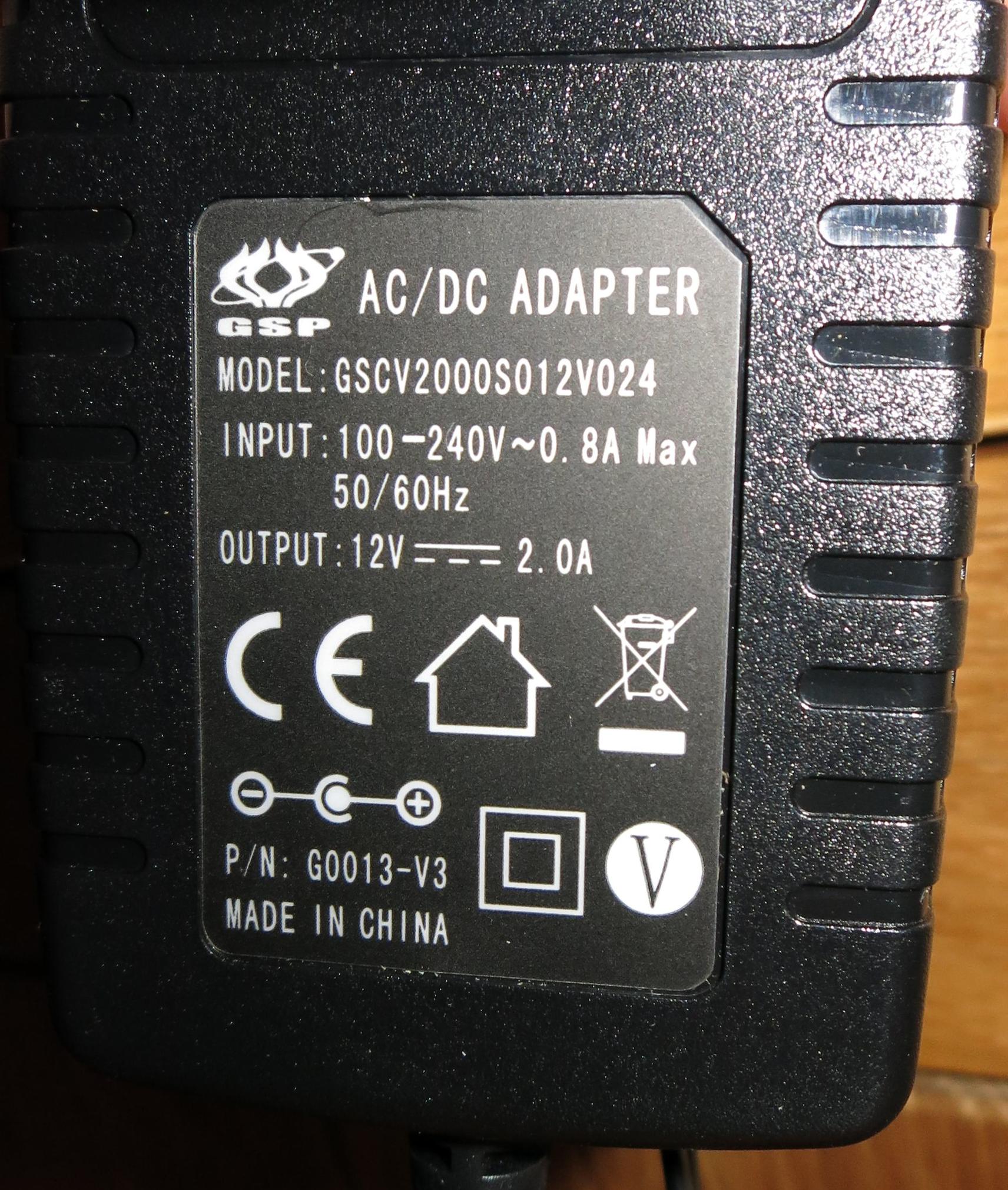

@mackenzie83 , in der Software openATV geht meines Wissens nur Standby oder gibts da noch nen verstecken Schalter mit Deep Standby? Wenn ich die Box ausschalte mit der Fernbedienung, dann ist zumindest noch die Uhr zu sehen.
Richtig, die Box verbraucht vielleicht nur 0,1Watt in Standby. Allerdings wird das Netzteil selbst im Leerlauf mehr ziehen. (Verluste) Das müsste man mal messen.
ok, angenommen:
das netzteil hat einen super schlechten wirkungsgrad von 20%.
Das bedeutet, wenn Sekundärseitig 0,1W rauskommt (=20%), muss am Eingang das 5-fache (=100%) reingesteckt werden. Würde also bedeuten, das das Netzteil 0,5W aus der Steckdose zieht und selber 0,4W verbraucht. Also komplett vernachlässigbar, da wir weit unterhalb 1W sind.
Kannst du mir mal die Daten von dem Netzteil aufschreiben?
Eingangsspannung
Eingangsstrom oder Leistung sofern angegeben
und
Ausgangsspannung und Ausgangsstrom oder Leistung sofern angegeben. Im Zweifel mach mal ein Hochauflösendes Foto, dann les ich mir das schnell selber ab und errechne den Wirkungsgrad. Der wird wohl bei 40-60% liegen, real.
Na gerne doch. Das Bild ist im Anhang. Allerdings denke ich mal, daß das Steckernetzteil (was ja kein Schaltnetzteil ist) alleine durch den Trafo schon ein wenig Energie im Leerlauf benötigt.
100V*0,8A= 80W=Pzu
12V*2A= 24W=Pab
Wirkungsgrad ist abgegebene Leistung geteilt durch reingesteckte Leistung.
also n=Pab/Pzu=0,3=30%
auf deinen fall bezogen bedeutet das, wenn der Reciever 0,1W im Standby braucht, musst du 0,33W reinstecken ins Netzteil, also brauchst das Netzteil ca. 0,23W.. Das ist eher vernachlässigbar. Kannst du also ruhig in der Steckdose lassen, da passiert nichts, das sollte nichtmal warm werden.
