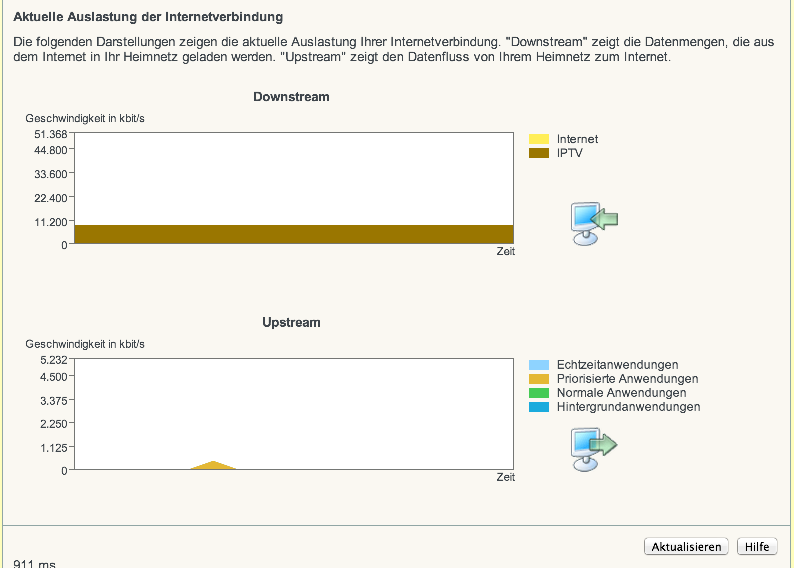

meine Leitung gibt 50 MBit her und damit synct der Router.
Wenn ein HD-Stream läuft, bricht die Downloadrate um etwa 6 MBit ein (bleiben also noch etwa 4,x MB/s)
Es gibt derzeit keine Technik (Vectoring kommt noch) mit der mehr pro Kabel übertragen werden kann.
Soll ich dir Screenshots zeigen?

Habe oben mal einen Screenshot der Fritzbox angehangen, dort sieht man das sehr schön....
Wie oben bereits erwähnt wurde, wird das TV-Signal über ein VLan (Vlan 8) übertragen, die benötigte Bandbreite geht natürlich damit von der gesyncten Bandbreite ab...
