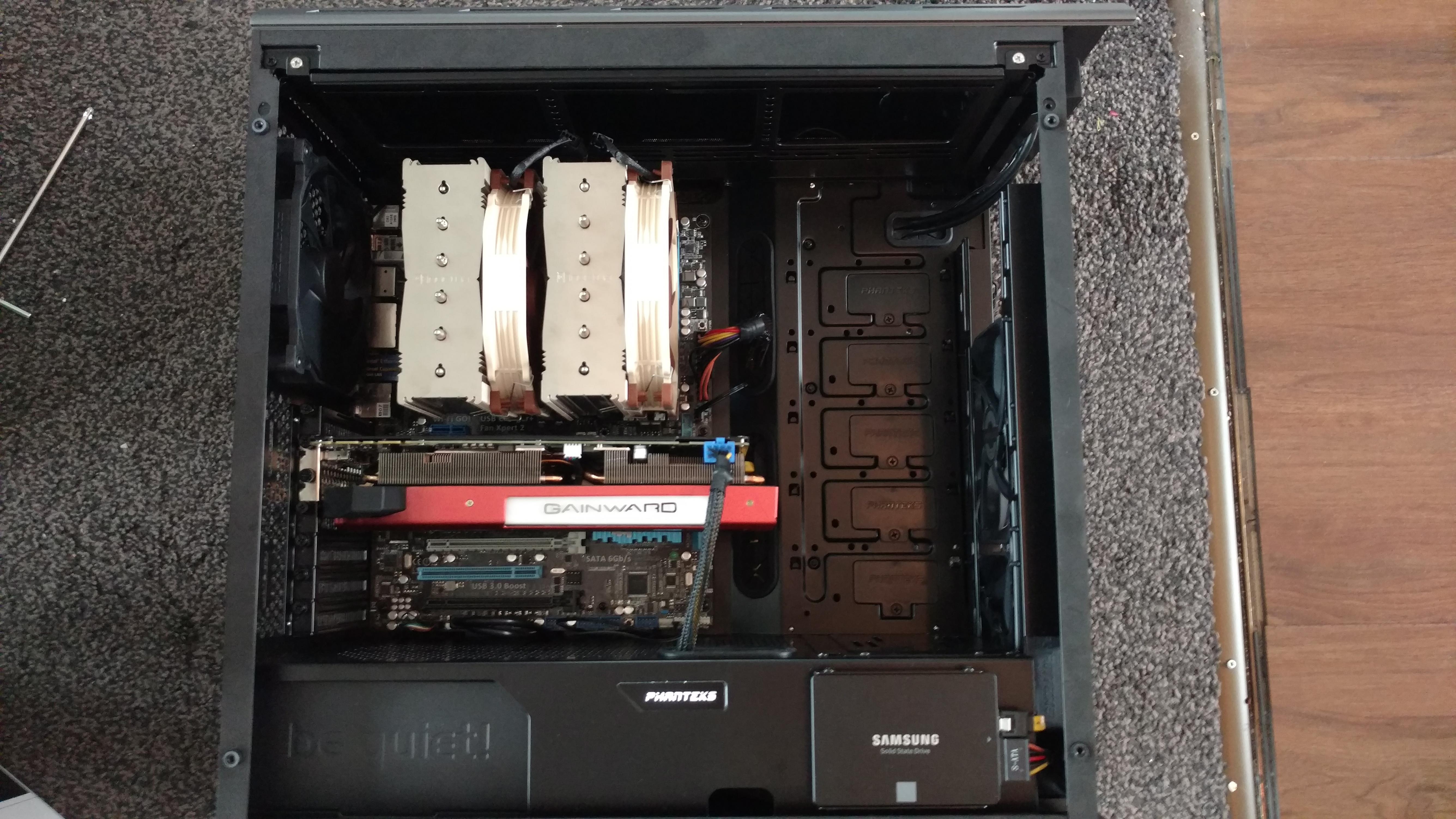

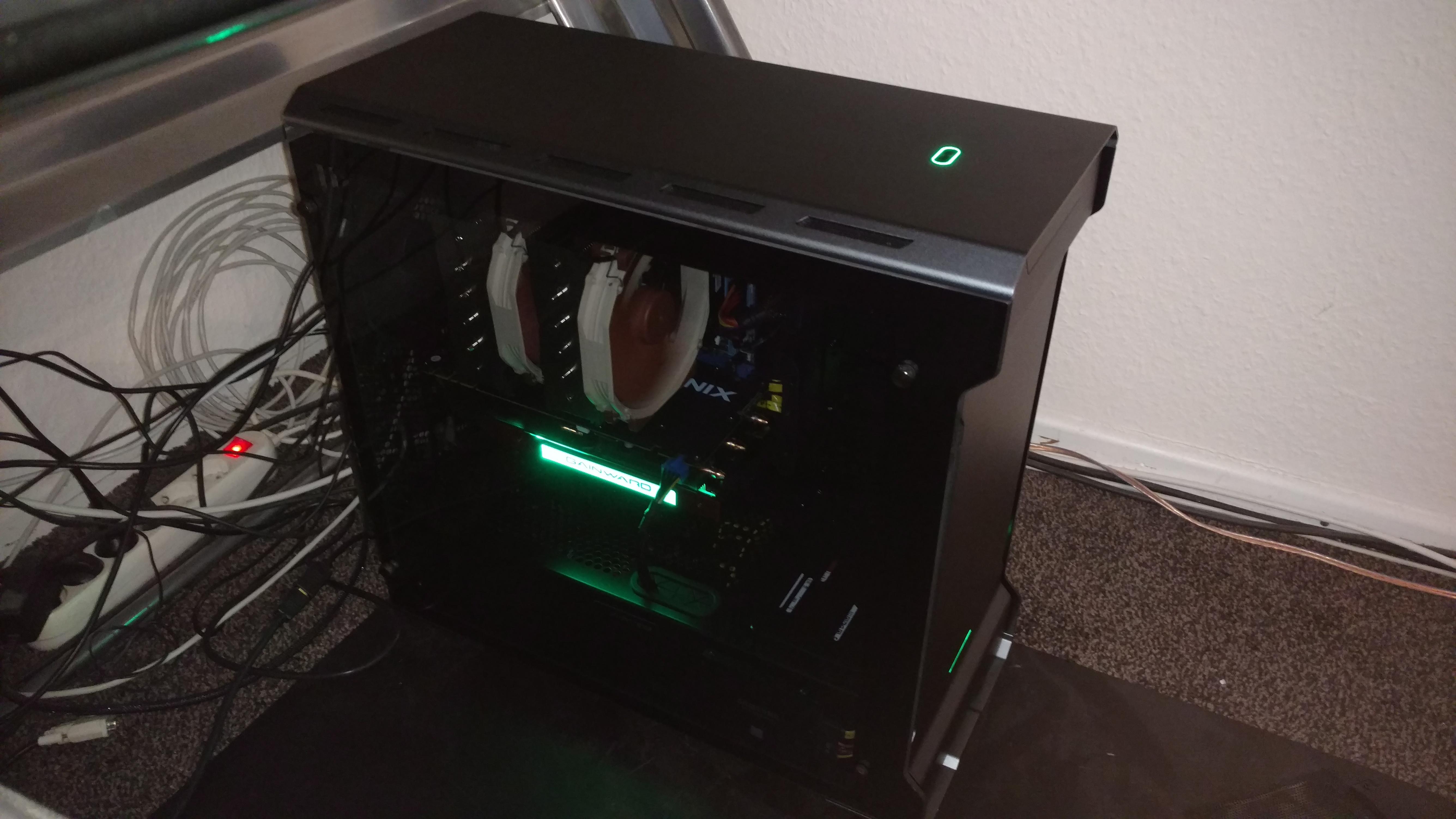

So, ich wollte noch einmal Rückmeldung geben. Das Ganze hat ewig gedauert, weil das Gehäuse erst nicht verfügbar war und DHL dann auch noch 4 Tage gebraucht hat :(

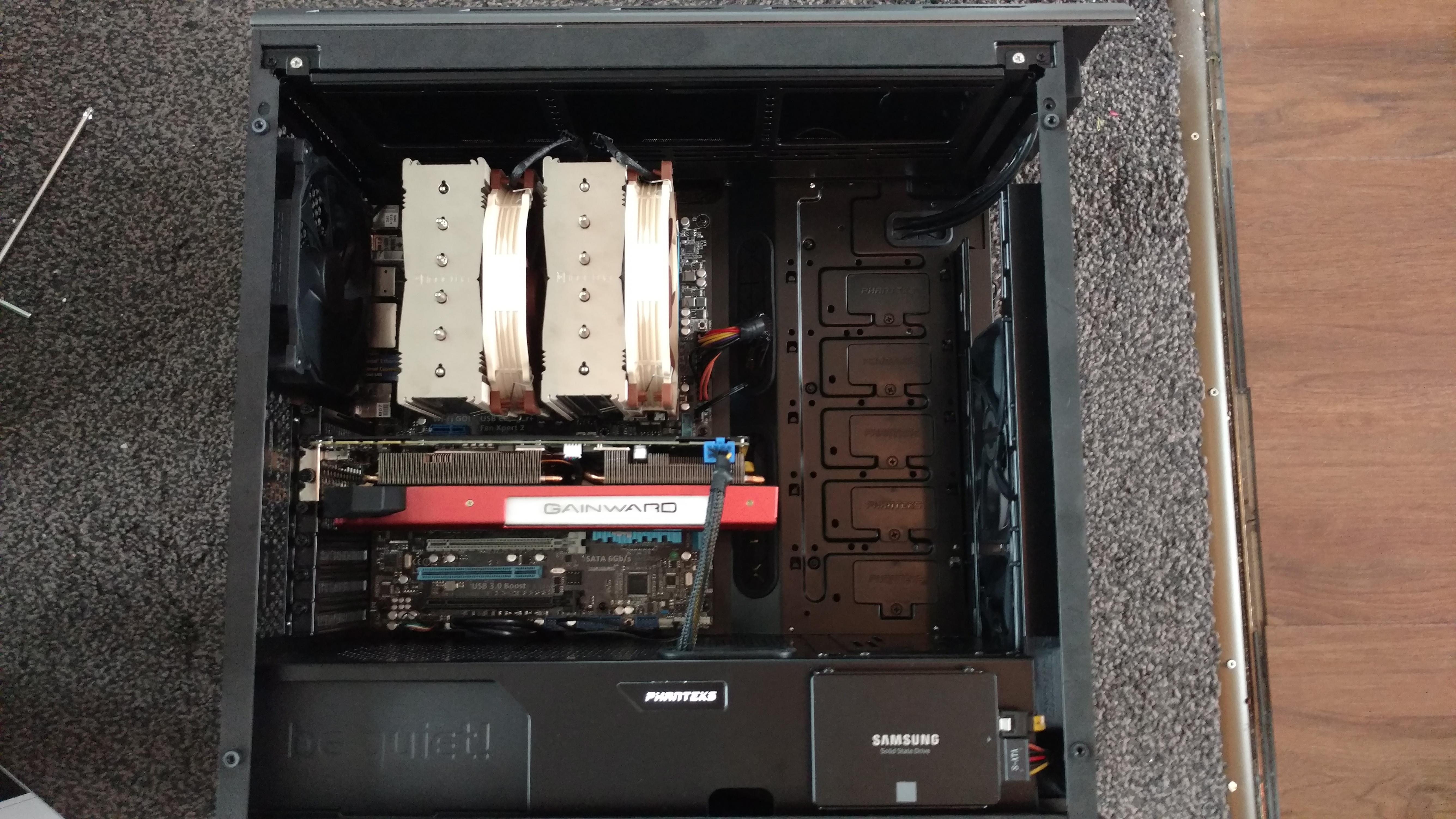

Heute bin ich endlich fertig geworden. Also das Gehäuse ist geil. Sieht super geil aus, ist bis auf ein zwei scharfe Kanten und leichte Farbunterschiede an den Scheibenrändern top verarbeitet und hat trotz VIEL geringerer Ausmaße genauso viel Platz wie das BeQuiet Ding.
Drei Punkte habe ich aber gefunden, die mir nicht so gefallen.
1. Die Festplatten sind zwar entkoppelt, die zwei Käfige an sich aber leider nicht, meine Seagate muss wohl einer zweiten WD Red weichen, damit der Kasten richtig ruhig ist. Wollte ich sowieso machen, jetzt habe ich einen richtigen Grund. :freaky:

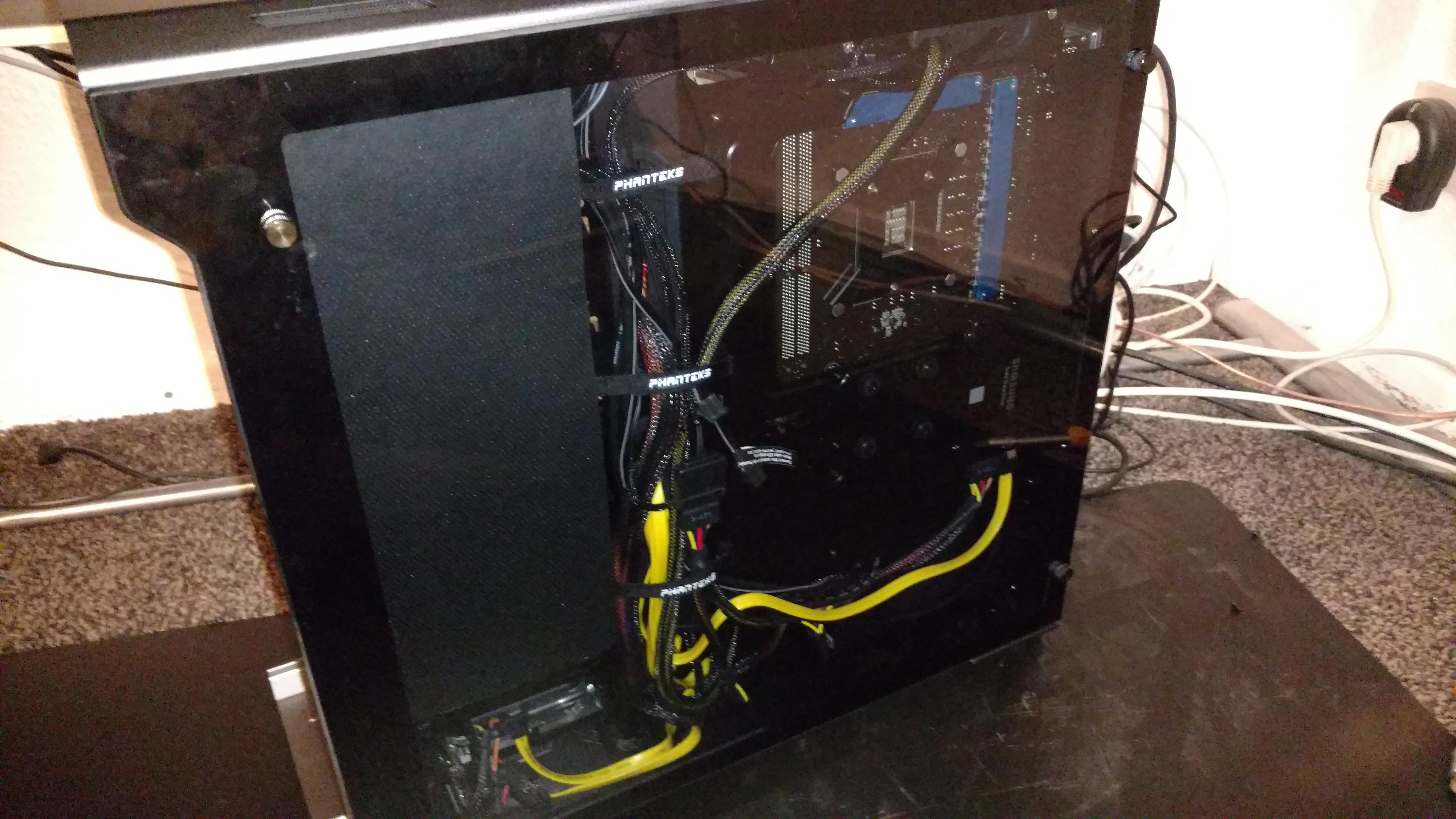

2. Die Öffnung für die Kabel der Front SSD hätten vorn sein müssen und nicht in der Mitte. So war es extrem schwierig die Kabel vorn langzuführen. Man kann natürlich die eigentlich vorgesehene Öffnung nutzen, dann stehen allerdings die meisten SSDs Kopf und das Logo sollte bei einer durchsichtigen Scheibe schon richtig rum sein. :D
3. Die Türen hätte ich gerne mit Klappmechanismus gehabt, die Schrauben sind schon ein Bisschen nervig und garantieren bei jedem Öffnen 1 Million Fingerabdrücke.
Das ist aber meckern auf hohem Niveau.

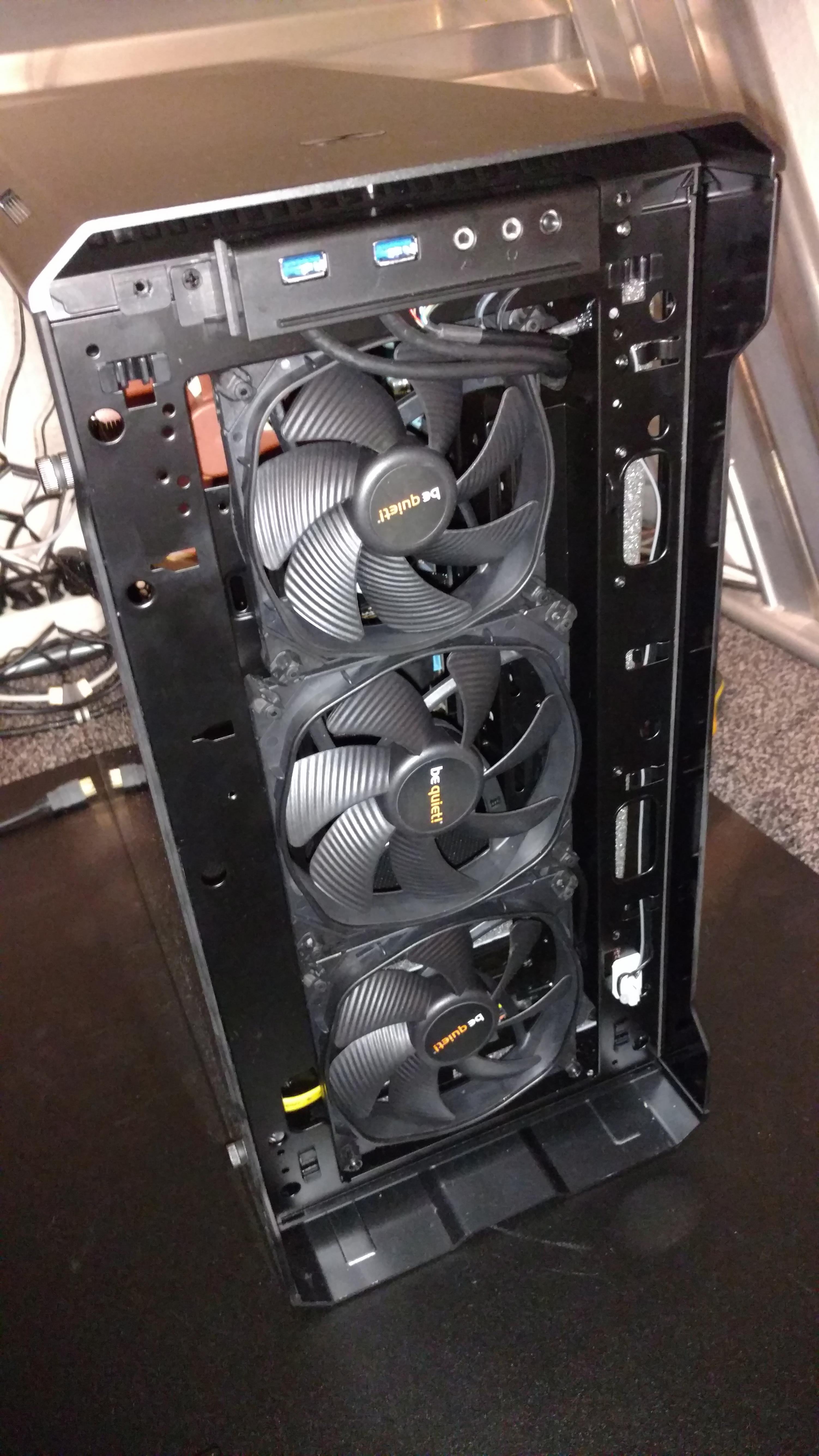

Die Lüfter habe ich jetzt noch nicht ausgetauscht, da die Silent Wings 3 ständig ausverkauft sind. Trotzdem ist der Rechner flüsterleise im IDLE (bei ausgeschalteten Festplatten).
Sobald ich die Lüfter habe, werde ich auch noch einmal testen, ob es Sinn macht oben einen oder mehrere Lüfter zu verbauen oder ob es reicht die Luft vorne reinzuholen und hinten rauszupusten. Ich berichte dann noch einmal.
Sieht ordentlich aus! Dank dir weiss ich jetzt wie die Palit 1080 SuperJetstream in meinem Gehäuse aussehen könnte. :)
Ich will meine Festplatte ebenfalls entsorgen. Die 3,5" Hitachi macht viel zu viel Lärm. Da ich aber auf den Speicherplatz nicht verzichten kann, muss ich entweder eine laufruhige 3,5er finden oder auf 2,5" Disk umschwenken. Die sind zusammen mit der Gummientkoppelung des Evolv Gehäuses praktisch unhörbar. Leider hatte ich nur langsame 5400rpm (500GB) zum testen hier...

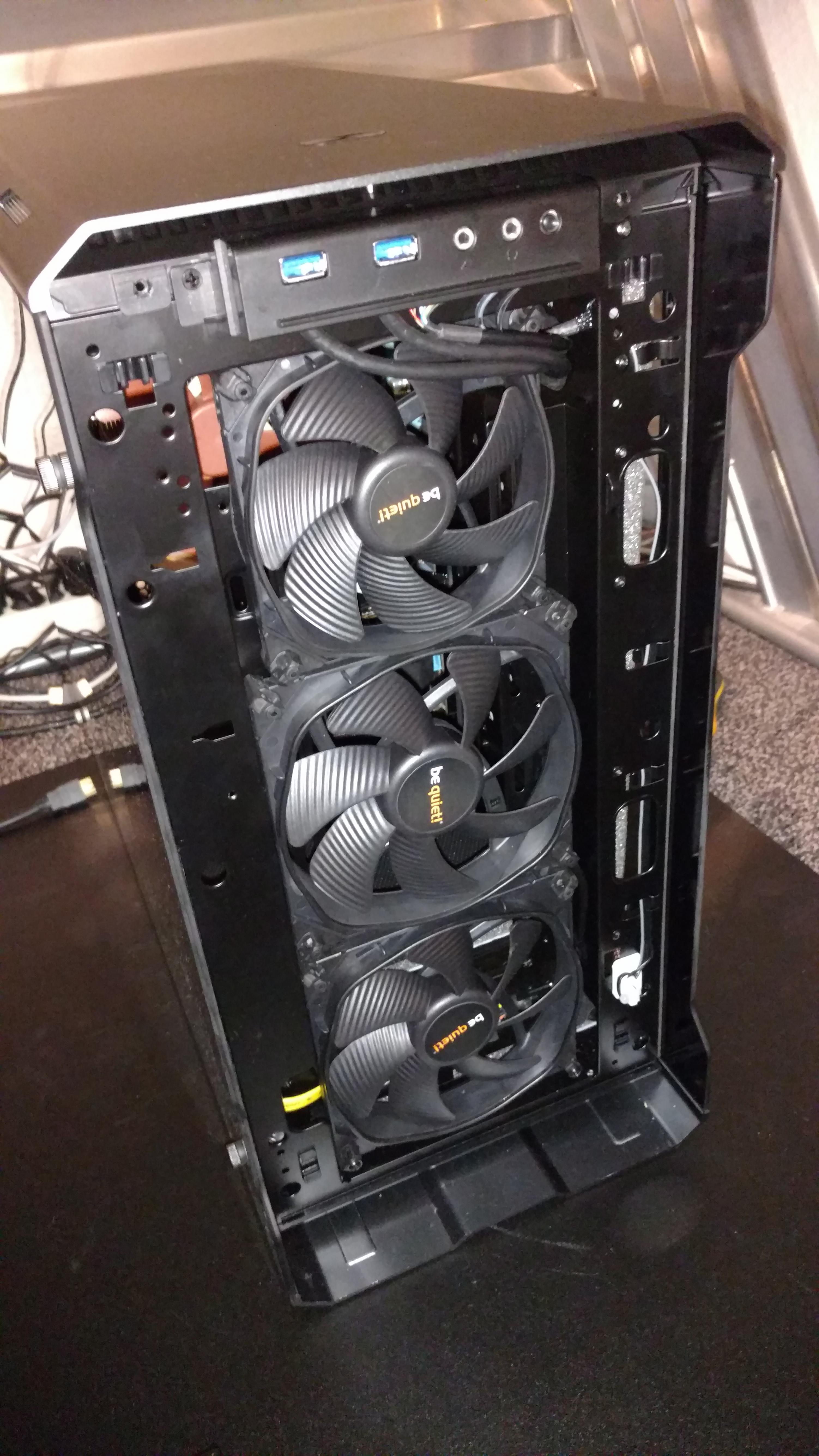

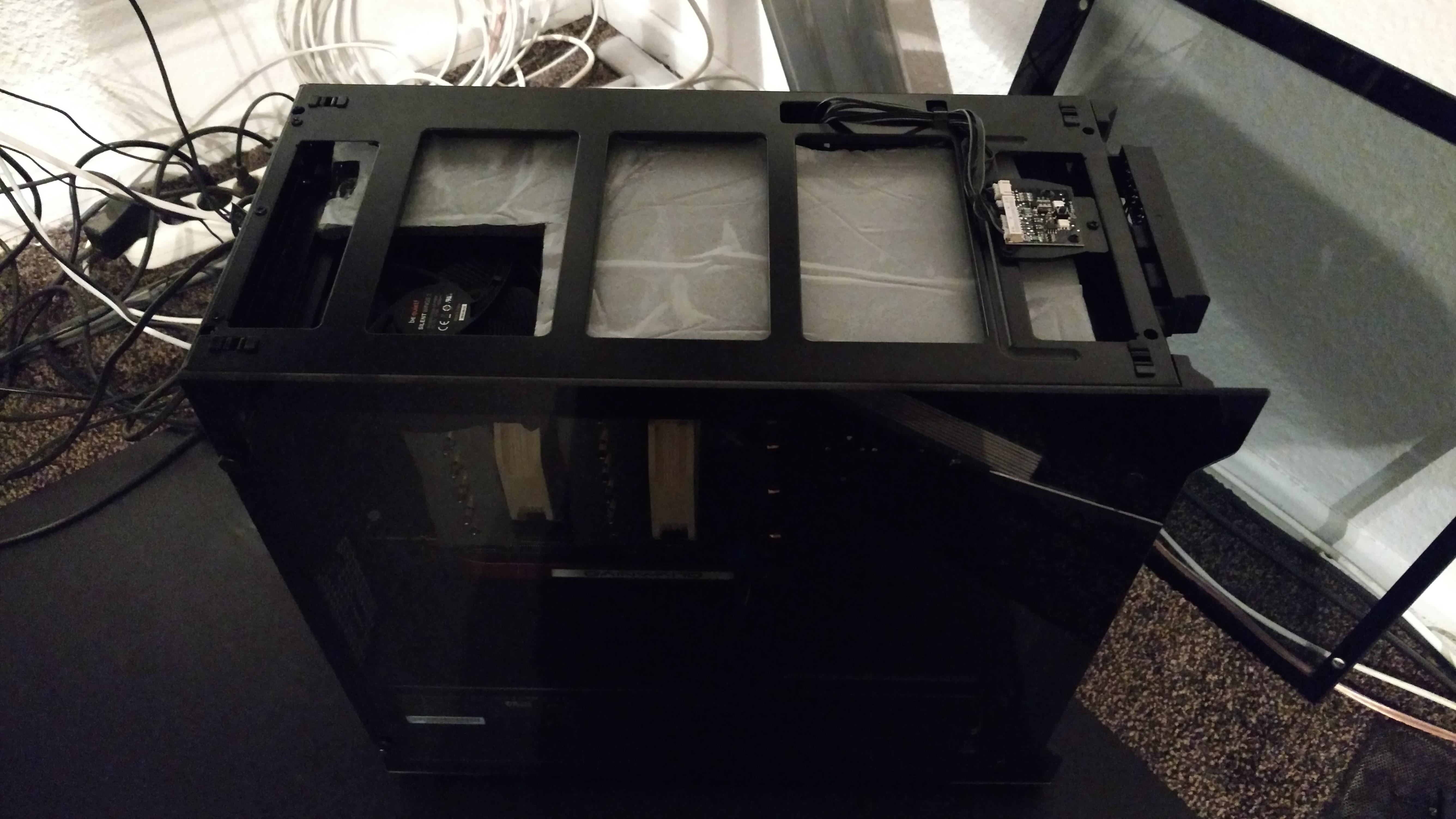

Ich habe jetzt die Silent Wings 3 verbaut und nochmal ein paar Dämmmatten zugeschnitten.

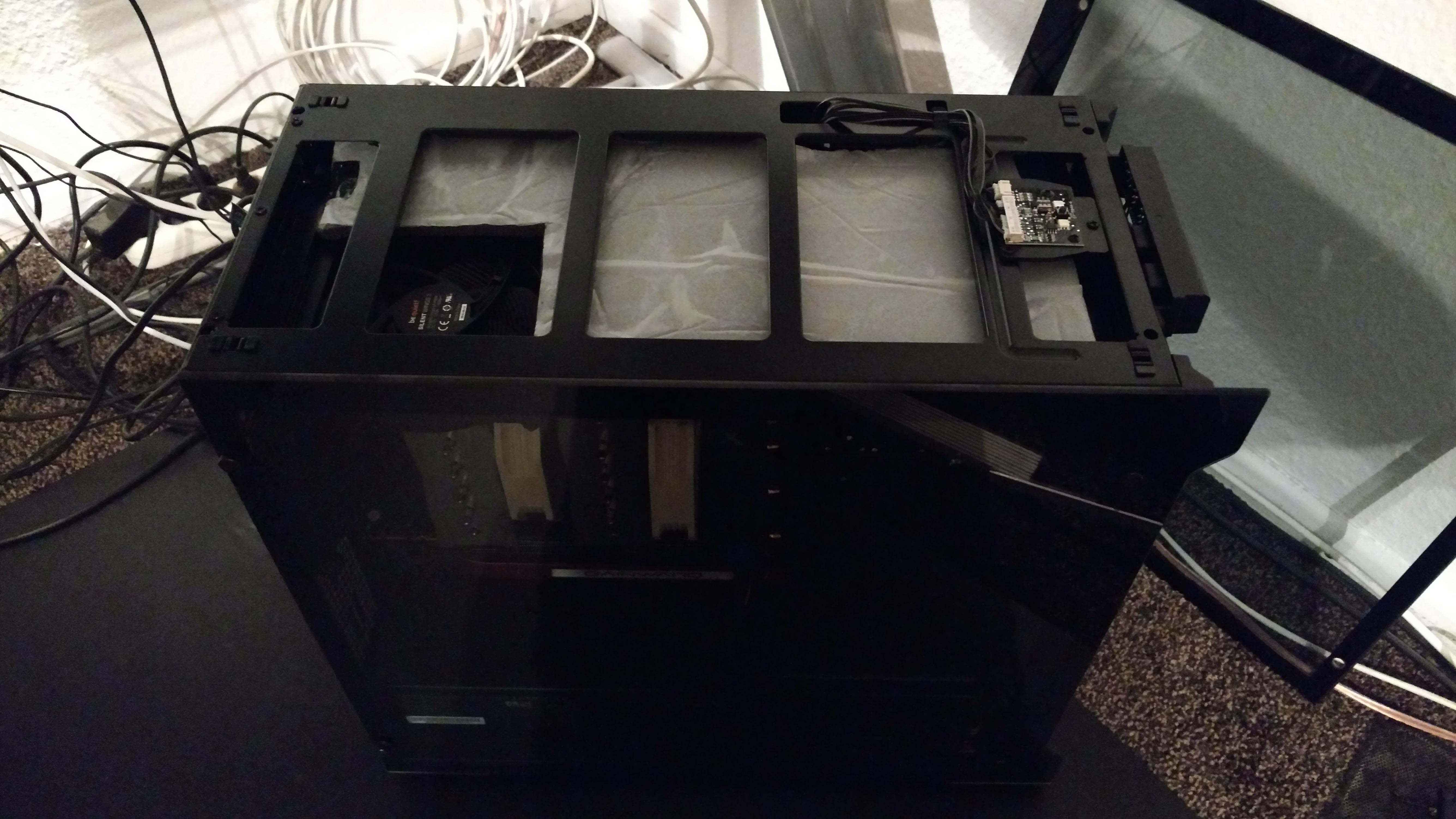

Oben habe ich nur einen kleinen 120er zur Unterstützung und eine Matte so zugeschnitten, dass keine Luft zurück ins Gehäuse kann, sondern sich maximal zwischen Deckel und Dämmmatte staut.

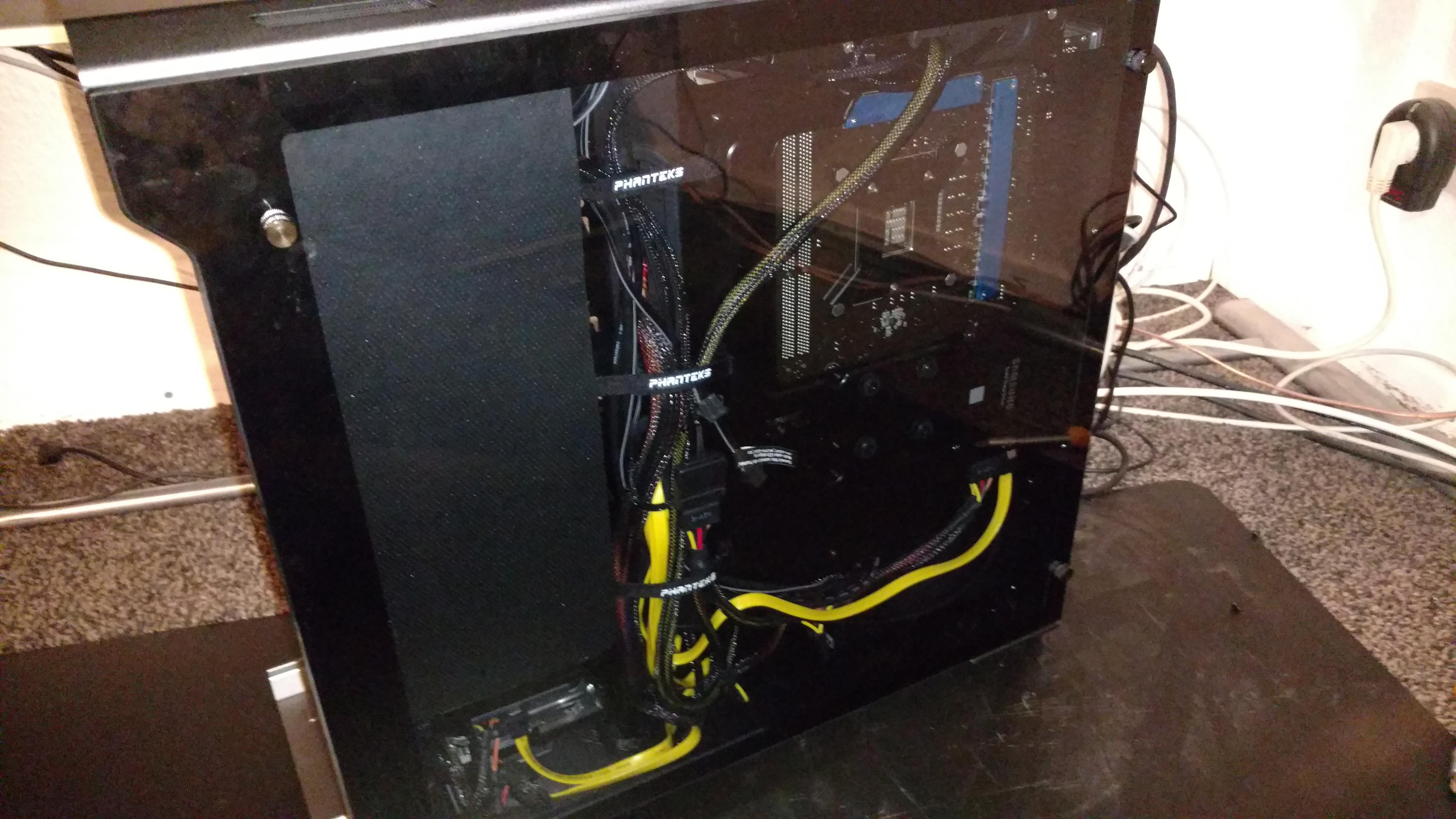

Die Dämmmatte über dem Netzteil und auf der Kabelmanagementseite halten jetzt auch den Großteil des HDD Lärms ab, die eine Platte wird trotzdem noch getauscht und irgendwie noch besser entkoppelt.

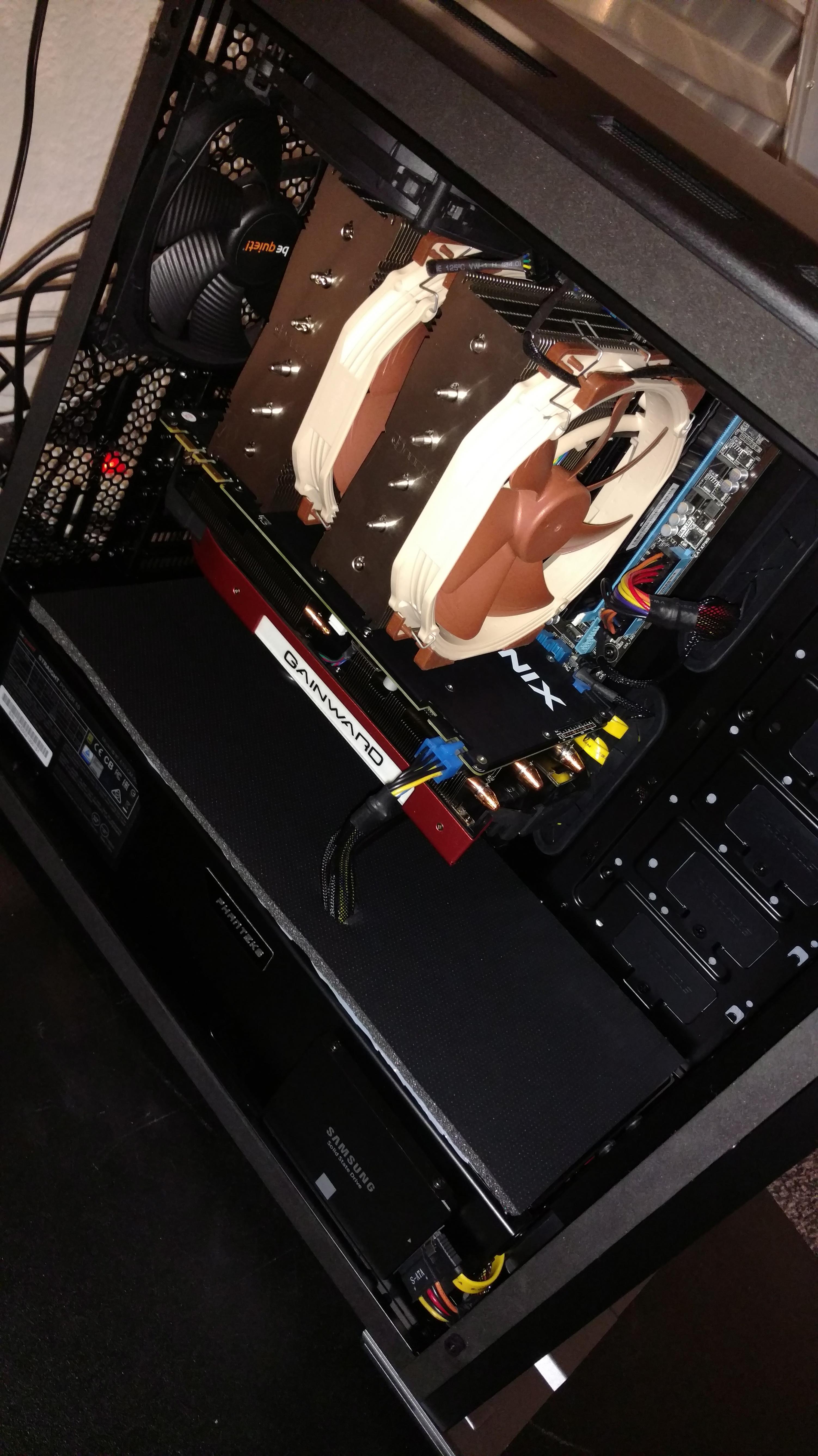

@KingOtto

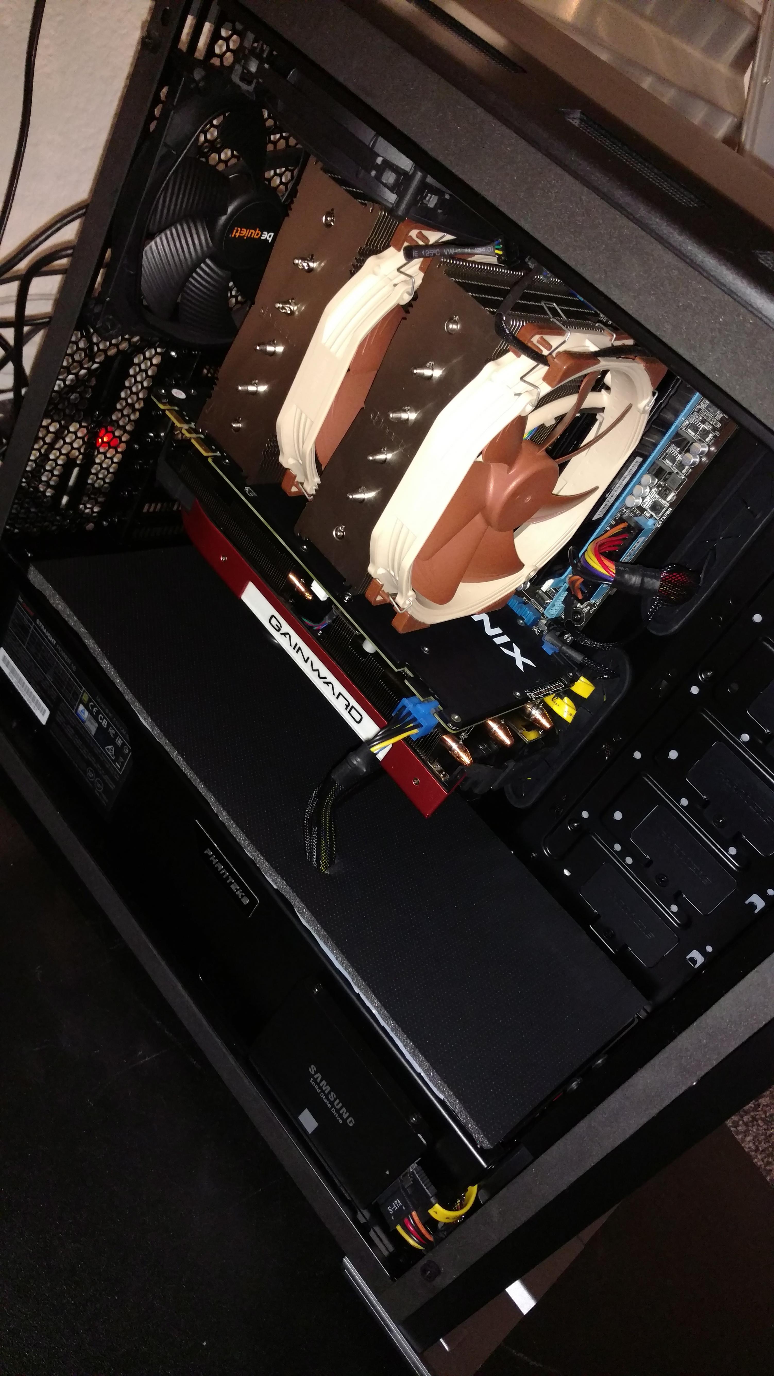

Wie findest du Lautstärke so mit den Dämmmatten? Die untere Abdeckung mindert den optischen Eindruck doch recht stark. :/
Ich hab meinen offenen Lüfter-Slot und alle anderen Schlitze mi oberen Bereich mit Karton und Isolierband abgeklebt. An den Temperaturen hat sich bisher nicht geändert, aber bei den milden Aussentemperaturen ist dem PC meistens sowieso zu kalt. Da man die vorderen schwarzen Lüfter nicht sieht, bin ich mit dem Ergebnis ziemlich zufrieden, weil alles einheitlich aussieht.
Die Festplattengeräusche konnte ich mit einer WD Green 2TB abschwächen und höre fast nichts mehr. :)
Die Dämmmatten sind schon ein Bonus, ganz so leise wie mein altes Gehäuse ist es aber noch nicht. Man hört die Festplatte nach wie vor, aber ein Großteil des Lärms wird wirklich geschluckt. Meine Seagate rauscht ziemlich heftig. Naja und dieser HDD Einschub ist alles, aber nicht gut entkoppelt. Ich überlege schon die ganze Zeit, was ich dagegen mache, ob ich diesen Schlitten mit Gummi auskleide oder den Schlitten komplett entferne und eine "Gummizugaufhängung" baue.^^
Sieht auf dem Bild auch viel schlimmer aus als es wirklich ist :D Die Klebefolie habe ich noch weggeschnitten und bei geschlossener Scheibe sieht man sie quasi nicht.
Das ganze sieht beleuchtet natürlich anders aus. Einen LED Strip plane ich auch noch, dann wird die Matte von unten angebracht. Vielleicht schaffe ich das heute noch, das war mir gestern Abend zu viel Gefummel.
Sieht bei dir auf jeden Fall ordentlich aus, hast du magnetische Strips? Ich würde sie vielleicht noch ein wenig verstecken, dass man die Strips selbst nicht sieht.

Sind leider nur solche die man "kleben" kann. Den unteren und damit den sichtbaren Teil hab ich vorgestern abgeschnitten, damit sieht es zumindest seitlich von Vorne gut aus. Aber das ändert sich keine Angst. Irgendjemand wollte mir noch ein Hue+ schenken. Mal sehen was daraus wird.

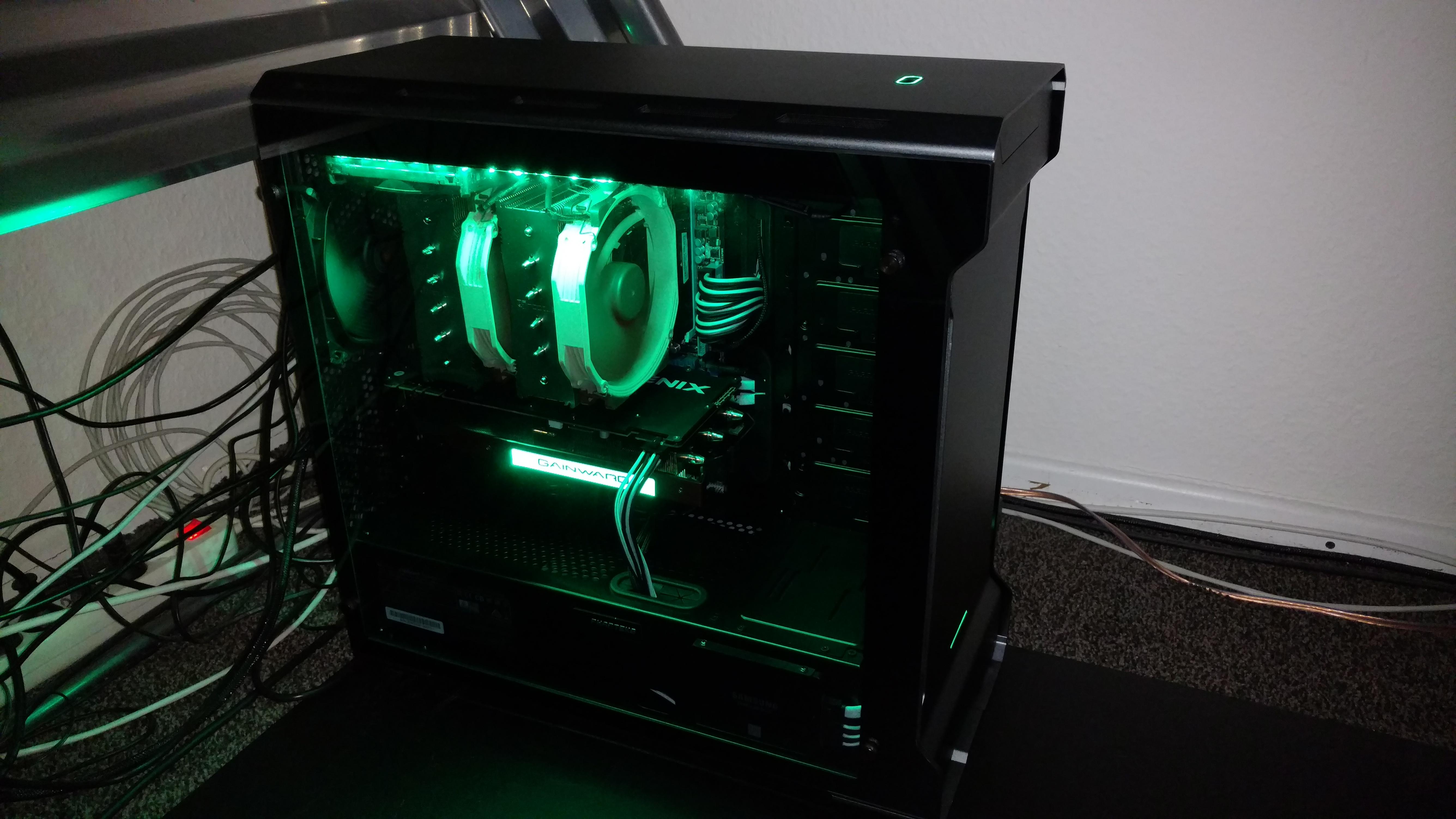

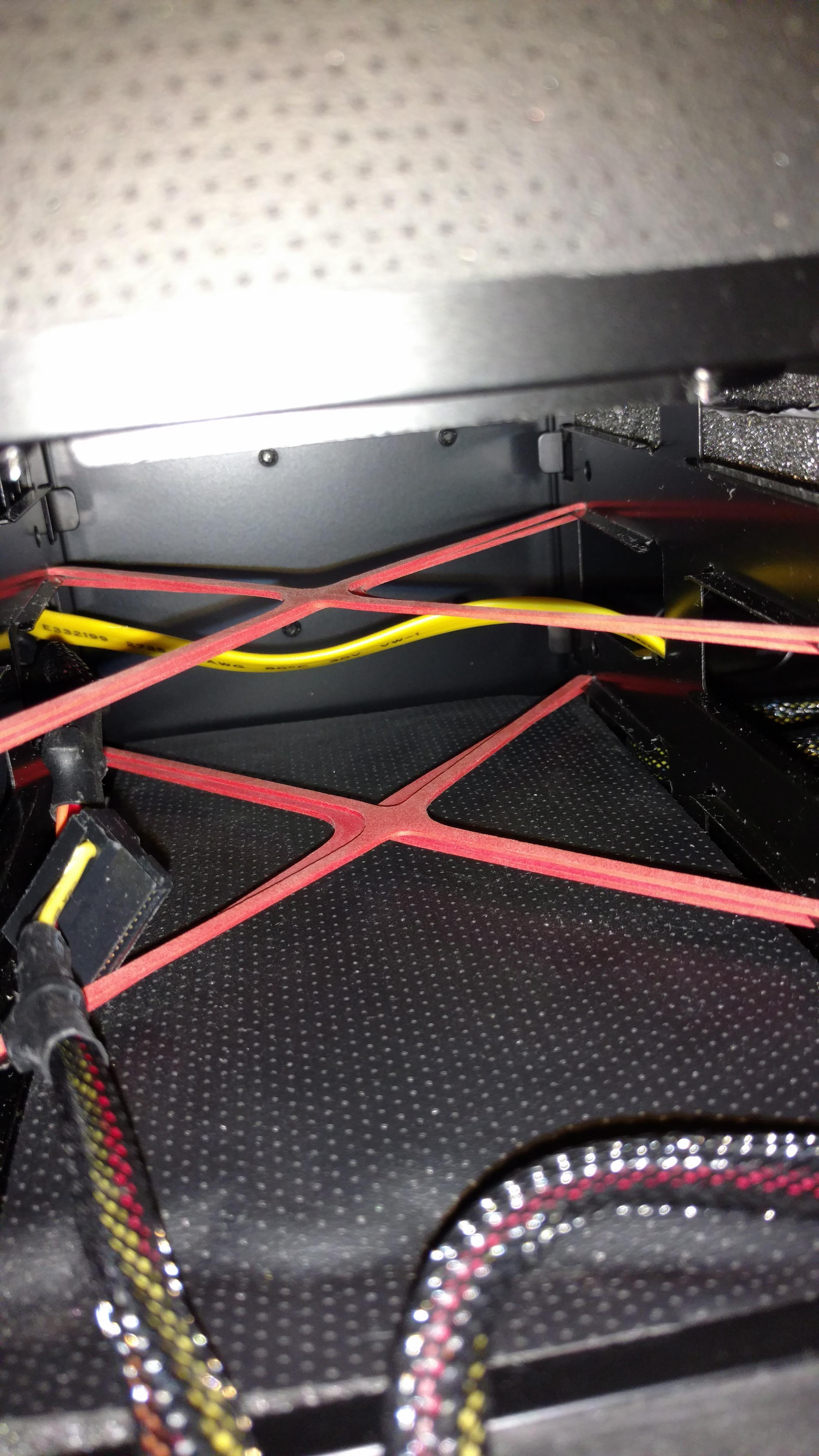

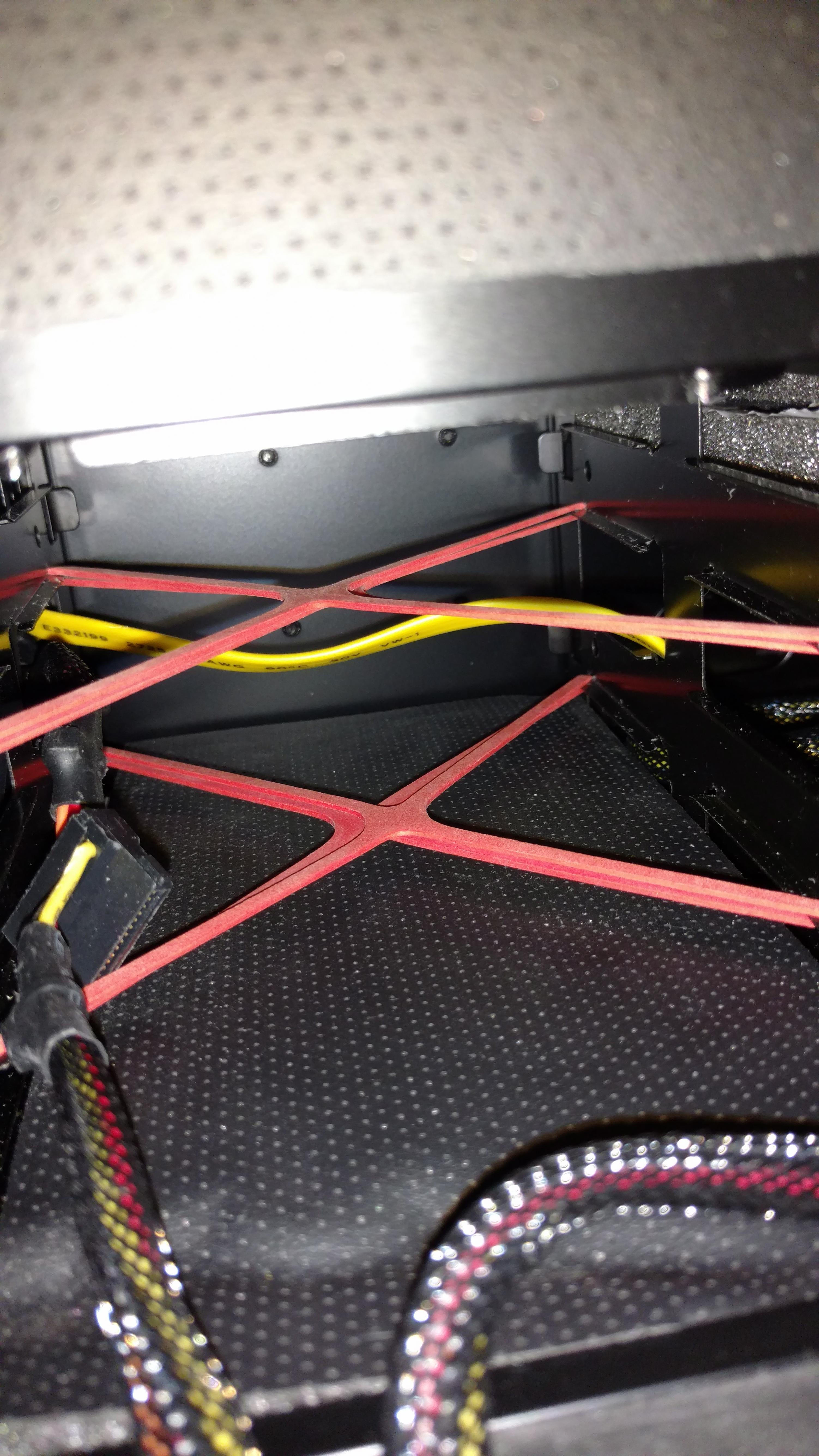

Ich habe in der Zwischenzeit die meisten Kabel gegen schwarz/weiße getauscht, einen LED-Strip eingehängt und eine Lösung für meine Festplatten gefunden. Mit der neuen Aufhängung sind sie auch im Betrieb lautlos. :o
@KingOtto
Echt gute Idee. :daumen: Was für Gummis braucht man für sowas?

Die Gummis heißen bei Amazon: Läufer 59072 Rondella X-Band in der Dose 100x11/Ø65 mm bunt Inh.30 g
Aber wahrscheinlich hätte man auch 4 ganz normale Gummis nehmen können, die Laufschienen für die schlecht entkoppelten Schlitten haben schön viele "Nasen", wo man die Gummis einhängen kann.

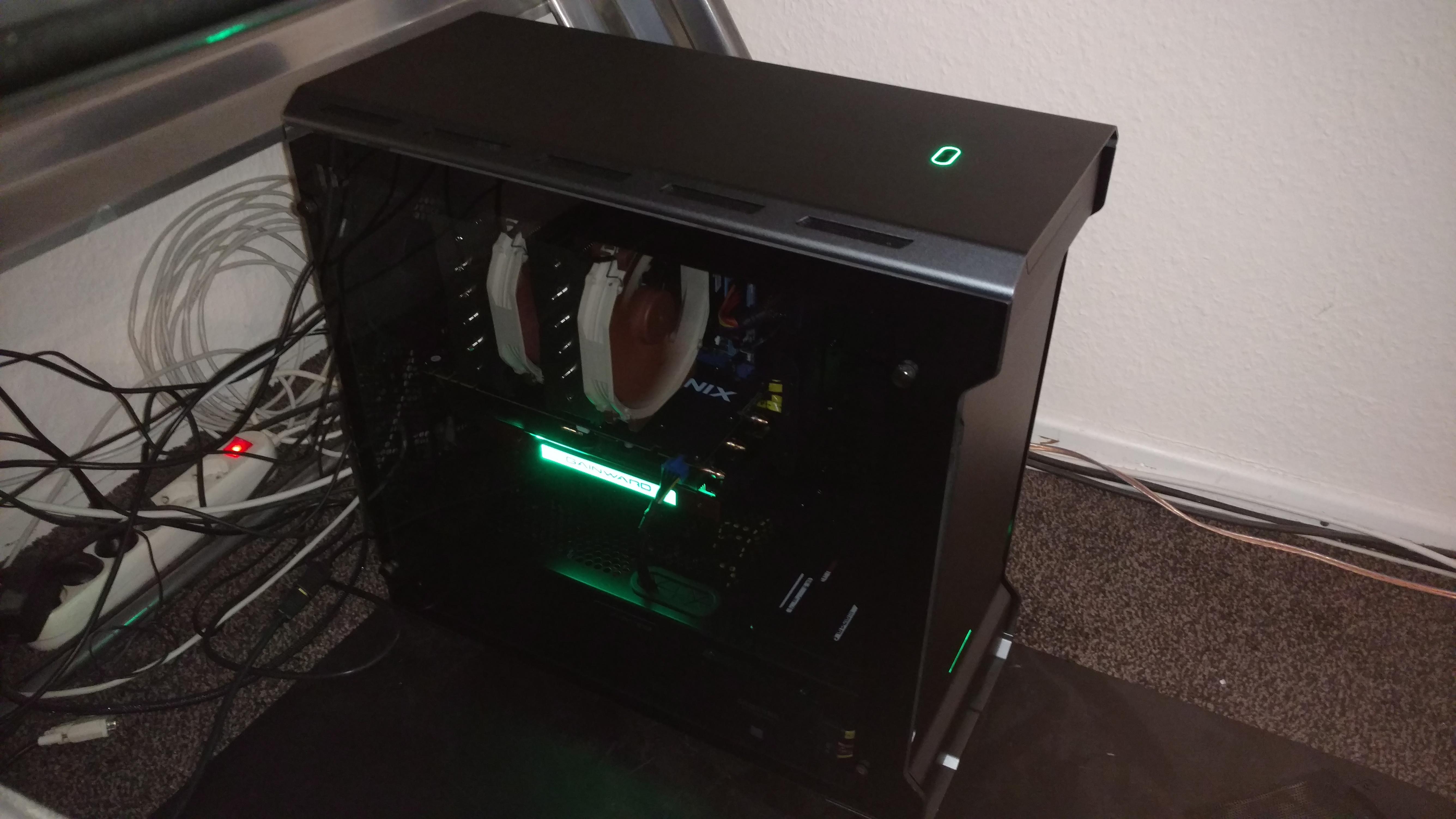

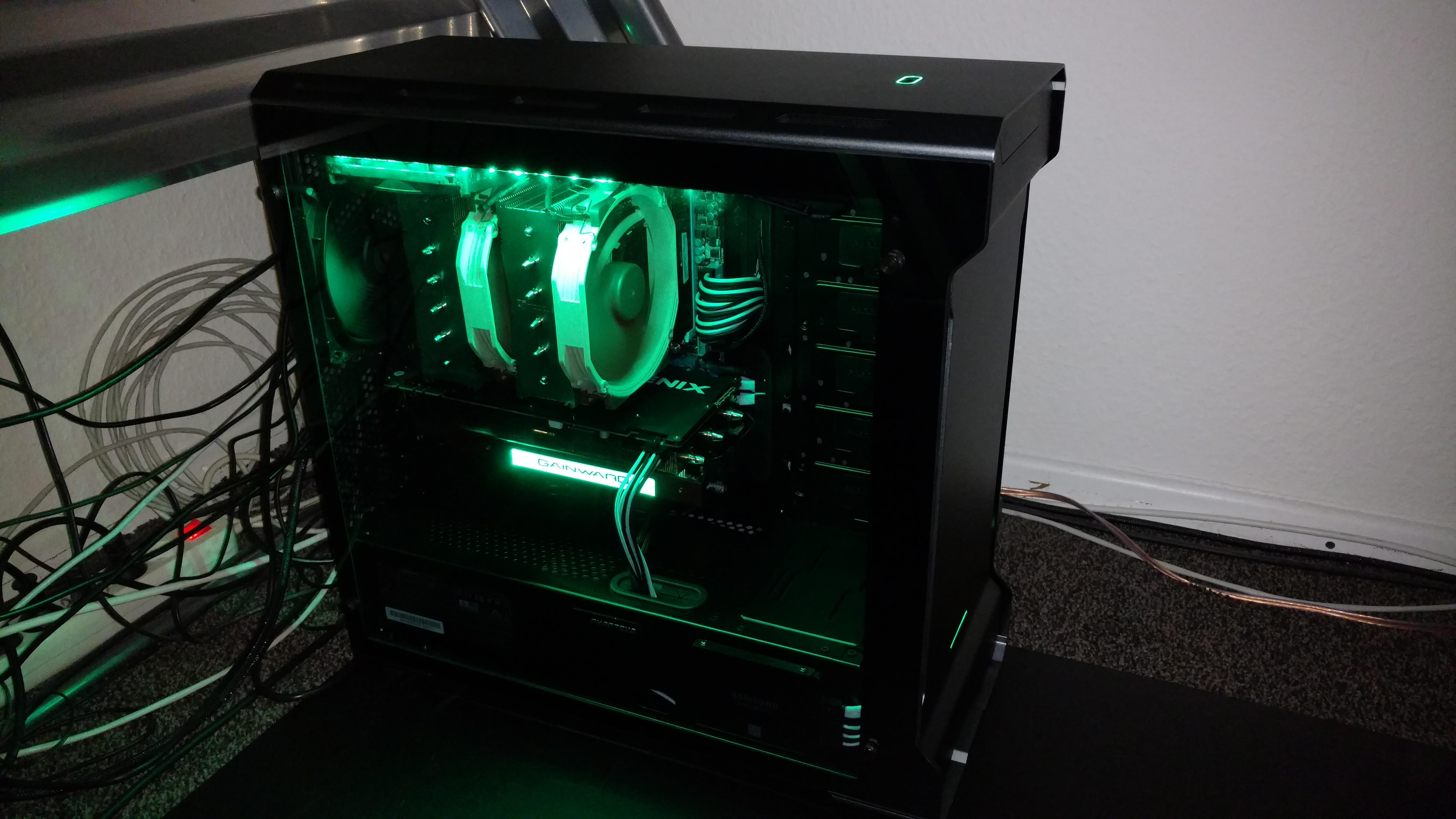

Was meinst du mit unsauberer Farbausgabe, ist die Farbe nicht gleiche wie die LEDs der Grafikkarte und der des Gehäuses?
Ich habe mit einen Magnetstreifen von CableMod geholt, der ist super, jede Farbe ist dabei und Modi bis hin zu epileptischen Anfall auslösendem Flackern. Nur das Stück mit der Steuereinheit direkt hinter den Kontakten könnte auch noch magnetisch sein.
Also optisch würde auch der Lüfteroverkill ganz gut aussehen denke ich. Das an sich gewöhnungsbedürftige Braun/Beige der Noctualüfter fällt ja nicht mehr auf, solange du nicht weiß beleuchtest. Nur kannst du dann den LED Streifen nicht mehr hinter dem Kühler abringen, die oberen Lüfter fangen dann viel Licht weg. Aber wenn du das ganze angehst, mach doch vorher mal nen Stresstest über 2-3 Stunden und dokumentiere die Temperaturen und nach dem Einbau nochmal das selbe Spiel. :cool_alt:
Ich werds erstmal mit den normalen braunen Gummis versuchen. Wenns nicht 100% passt, kommen die praktischen Läufer X-Bänder dran. Danke für den Tipp.
Bezüglich LEDs: Ja genau das meine ich. Bis auf die Basis Farben Rot/Grün/Blau werden viele Farben komisch dargestellt, insbesondere das weiss wirkt falsch und kommt mit einem Blaustich daher. Ist aber meckern auf hohem Niveau. Dass sich die LEDs direkt vom Gehäuse steuern lassen ist schon "Luxus" genug. :D
Meine vorherigen weissen Phobya LEDs machten einen ganz anderen Eindruck.

Ok, krass der alte LED Streifen macht die selbe Farbe wie die Grafikkarte und der Phanteksstreifen türkis :rolleyes:
