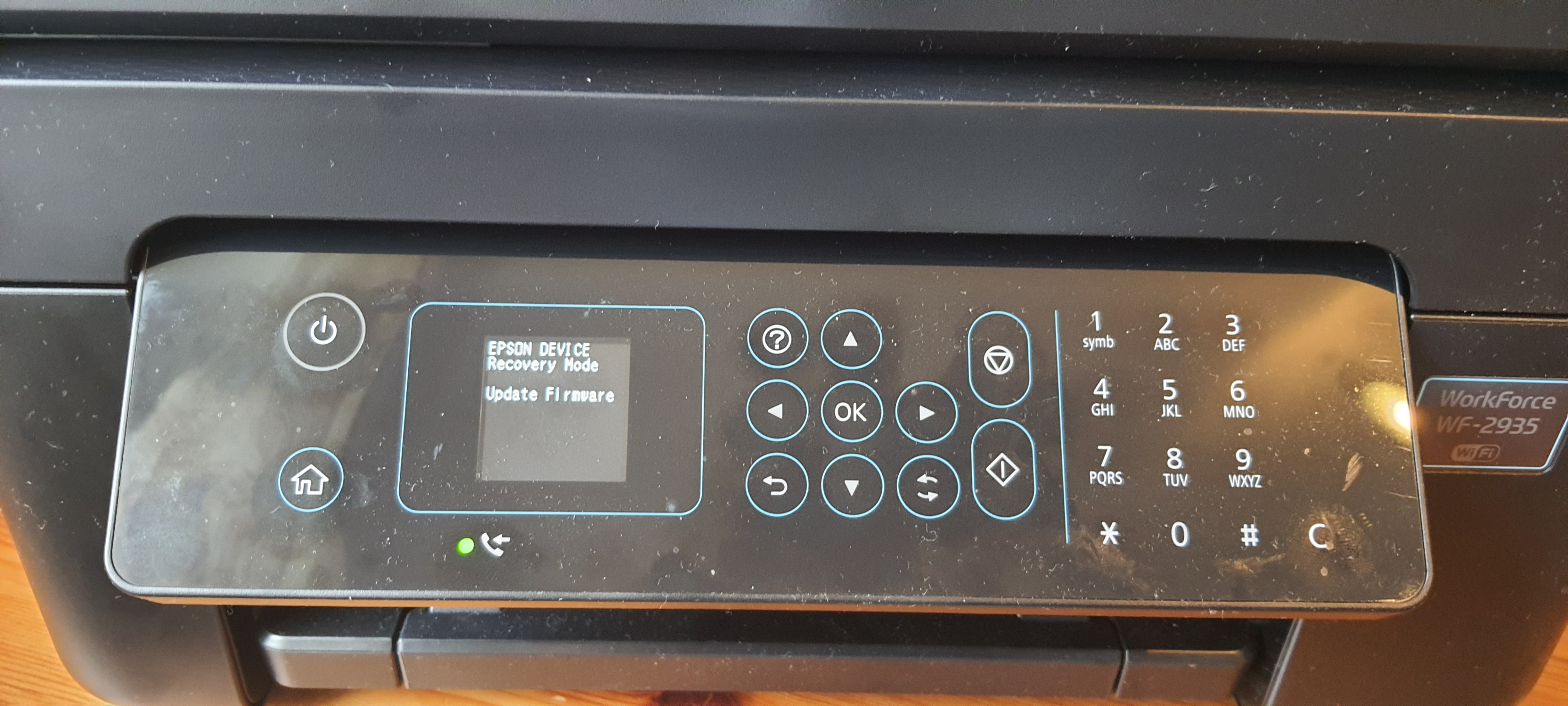

Steckt man das Stromkabel wieder ein, kommt diese Meldung:

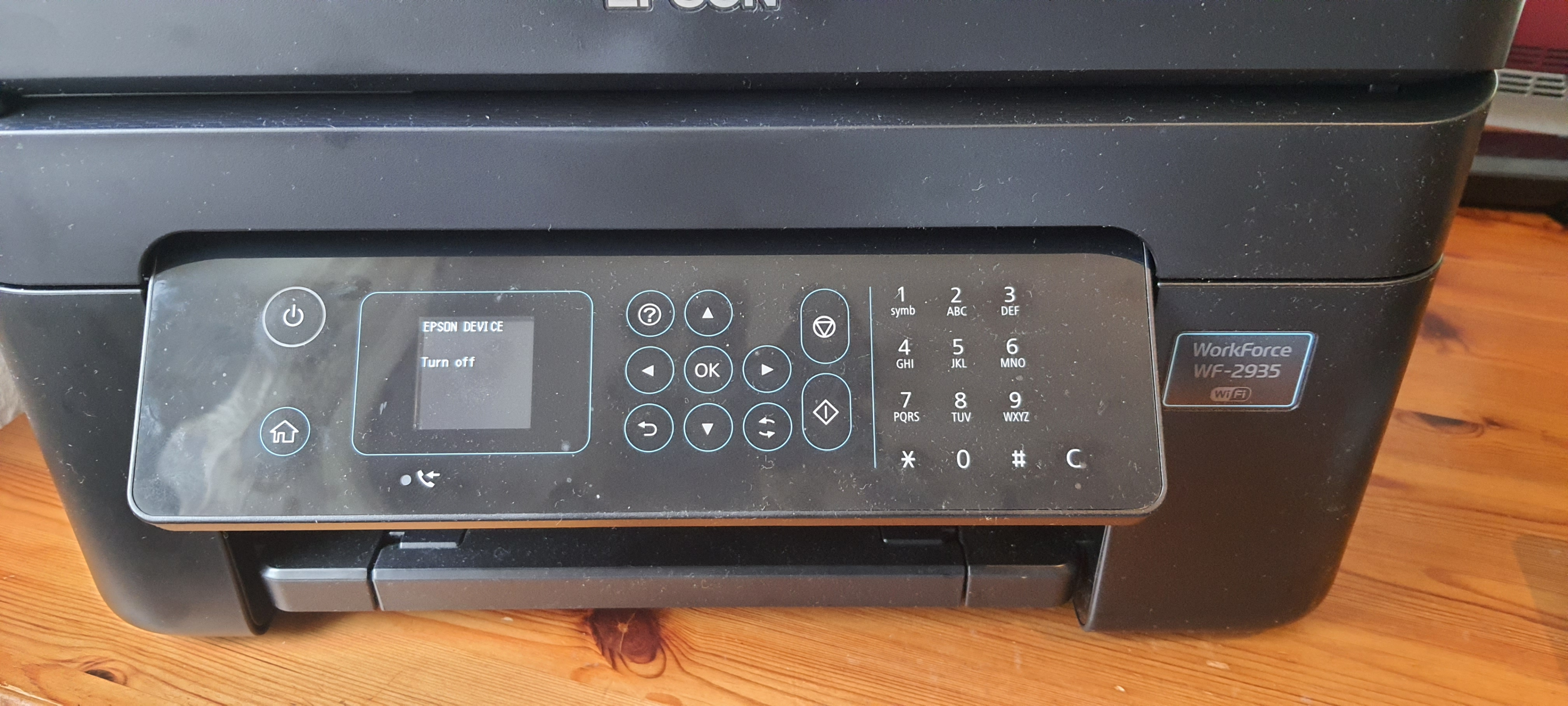

Drückt man als einzige noch reagierende Taste links POWER, dann verfällt der Drucker in diese Meldung:
Beide Meldungen bleiben aber jeweils "für immer" so stehen, kein Progress.

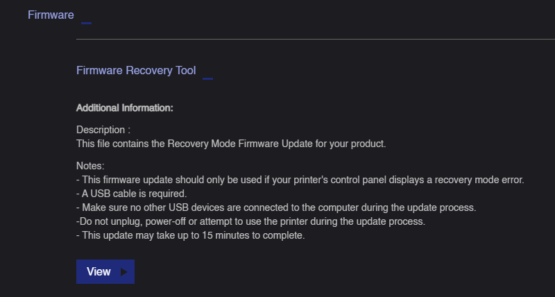

@Ash-Zayr
Zwar nich getestet aber schau einmal hier:
https://www.epson.de/de_DE/support/sc/epson-workforce-wf-2935dwf/s/s2563
Description :
This file contains the Recovery Mode Firmware Update for your product.
Notes:
  • This firmware update should only be used if your printer's control panel displays a recovery mode error.
  • A USB cable is required.
  • Make sure no other USB devices are connected to the computer during the update process.
-Do not unplug, power-off or attempt to use the printer during the update process.
- This update may take up to 15 minutes to complete.

normal sollte das, wenn man das USB Kabel nutzt mit dem Recovery Tool gehen und die Firmware wird neu geflasht.
Bei einem Bekannten von mir haben wir das mal gemacht und es ging reibungslos und schnell und da war die Hürde aus dem Fehler beim Start erstmal in das Recovery Menü zu kommen :D, deiner startet ja zum Glück direkt da rein.
