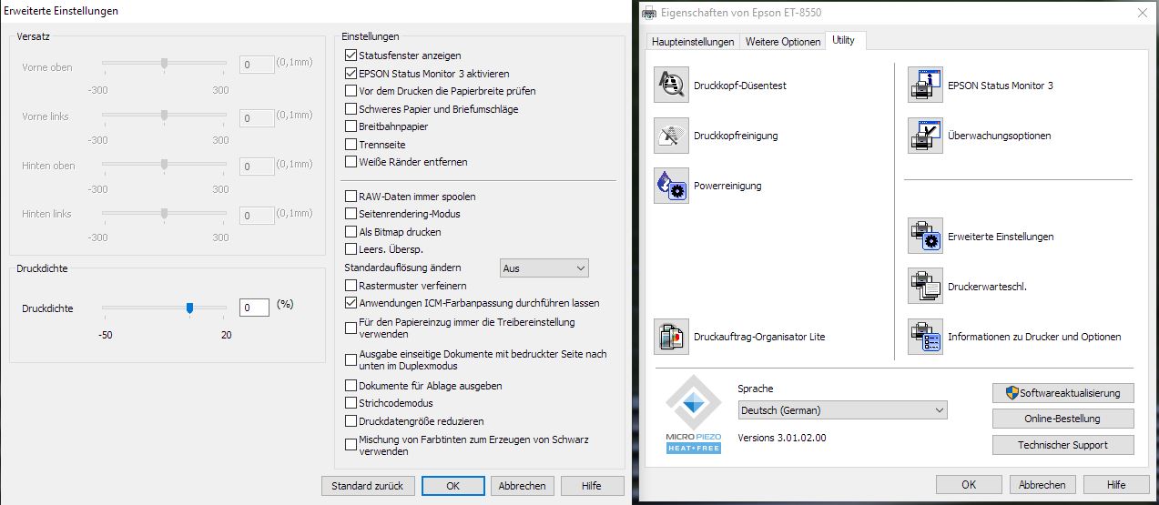

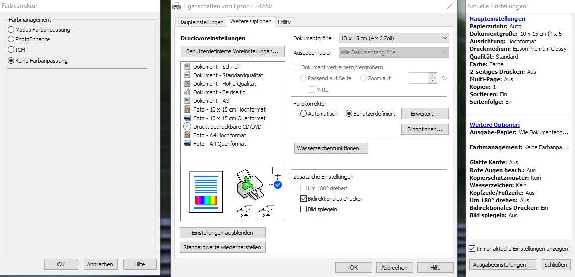

Ich besitze das X-rite I1Pro Spectrofotometer und habe es mit dem I1profiler ,aber auch mit der freien und mächtigen ArgyllCMS Sofware ,Profile für Epson und günstigeres PPD-Papier erstellt.Die Unterschiede sind wie gesagt marginal.Viel wichtiger ist jedoch die Treibereinstellung.Ich weis nicht wie der Treiber unter Mac OS aufgebaut ist,unter Win10 drucke ich mit Qimage ,und wähle dort mein ICC Profil .Das ICC Profil wird von der Software auf das zu druckende Motiv angewndet .Im Treiber sollte deshalb kein Colormanagment ausgewählt werden.Siehe Screen-shots .Auch ist die eigene und freie Epsonsoftware "Epson Print Layout" der Epson Photo+ ,zu bevorzugen.(wenn es nur um Bilddruck geht)Dort kann man die eigenen ,von Epson ,oder die ICC-Profile der einzelnen Papierhersteller auswählen .Die Anzeige der Bilder ist automatisch ein Echtzeit-Softproof ,mit der Möglichkeit das Rendering zu ändern und die Schwarzwertkompensation zu aktivieren.

Die hinterlegten Epson-Papiersorten, sind die besagten Epson -ICC Profile.

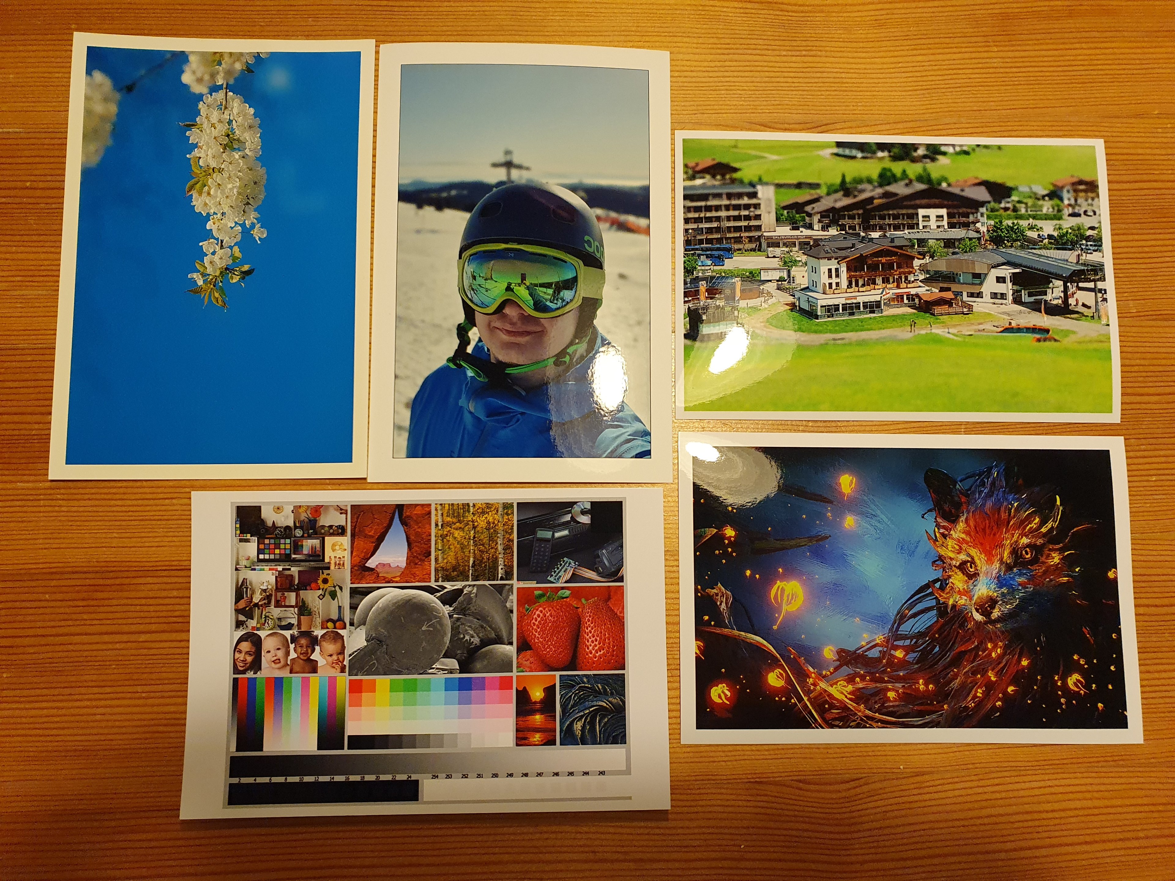

Anbei und zum Vergleich, habe ich noch ein paar Prints aus dem ET8550 auf 10x15 (Canon ,SIHL und PPD Papier) mit dem Handy (bei miserablem Licht)geknipst.
