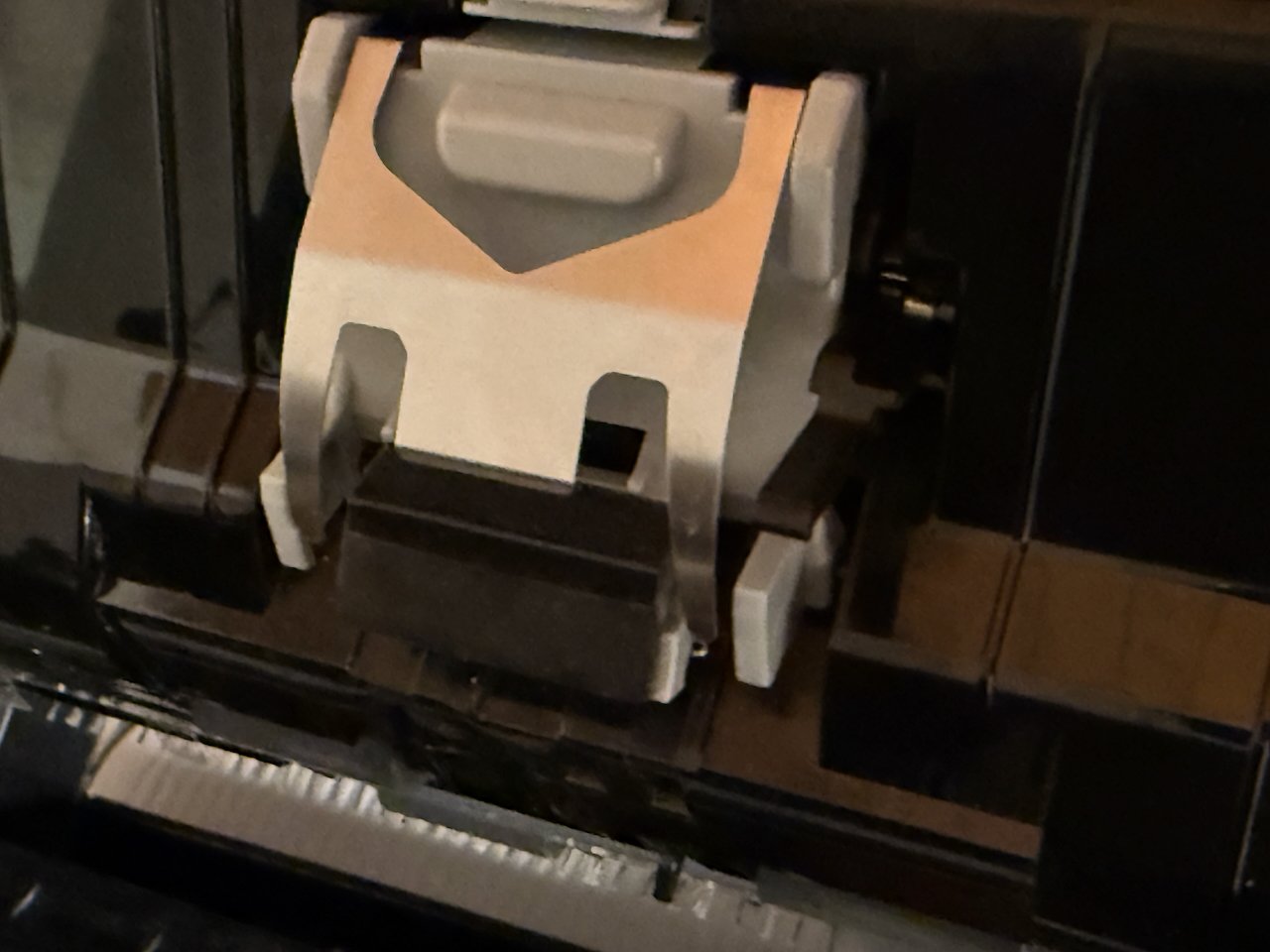

ich habe einen älteren Dokumentenscanner Epson GT-S85 den ich unter MacOS 15.2 (Sequoia) betreibe. Für das Betriebssystem gibt es noch aktuelle Treiber und Scannersoftware von Epson. Soweit so gut.
Ich habe jedoch folgende Probleme:
1. Obwohl der Drucker einen Stapel von bis zu 70 Seiten einlesen kann, habe ich das Problem, dass der Drucker manchmal während des Scannens einfach stehen bleibt und nicht mehr weiter scannt

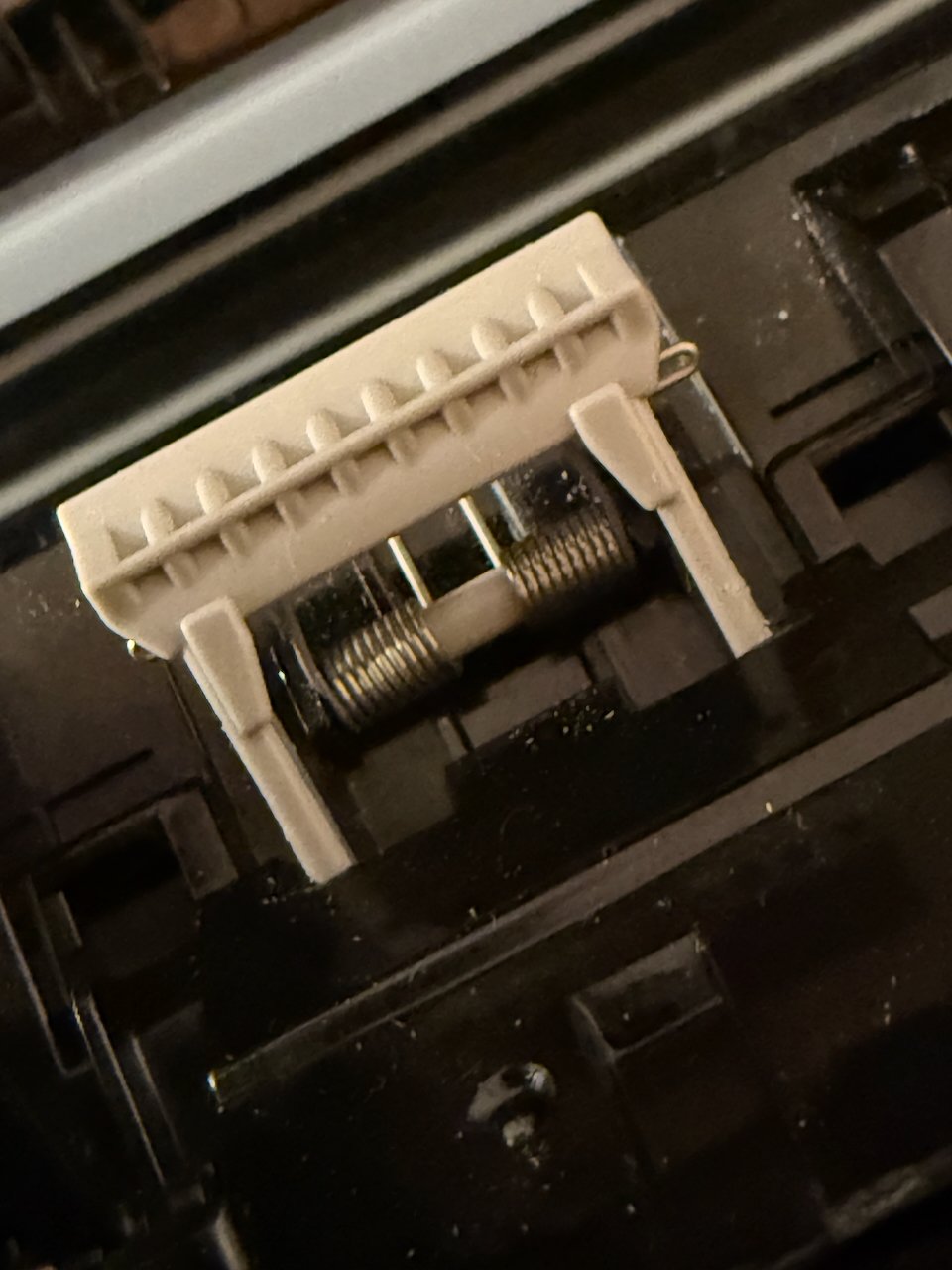

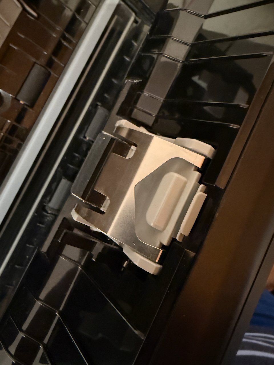

2. Seit kurzem habe ich das Problem, dass sich keine Stapel mehr einlesen lassen, weil der Scanner die Blätter nicht mehr sauber trennt. Zu letzterem habe ich zuletzt das sog. Separation Pad entfernt und es gereinigt (siehe Fotos). Darunter befand sich ein Plastikteil mit einer Klammer, was ich versehentlich entfernt hatte. Und nun weiß ich nicht mehr, wie das zusammengesetzt gehört.

Ich würde mich freuen, wenn mir hier jemand Tipps oder Hilfestellung geben könnte. Insbesondere für Punkt 2 würde mir ein Foto helfen um zu sehen, wie das richtig sein muss.
