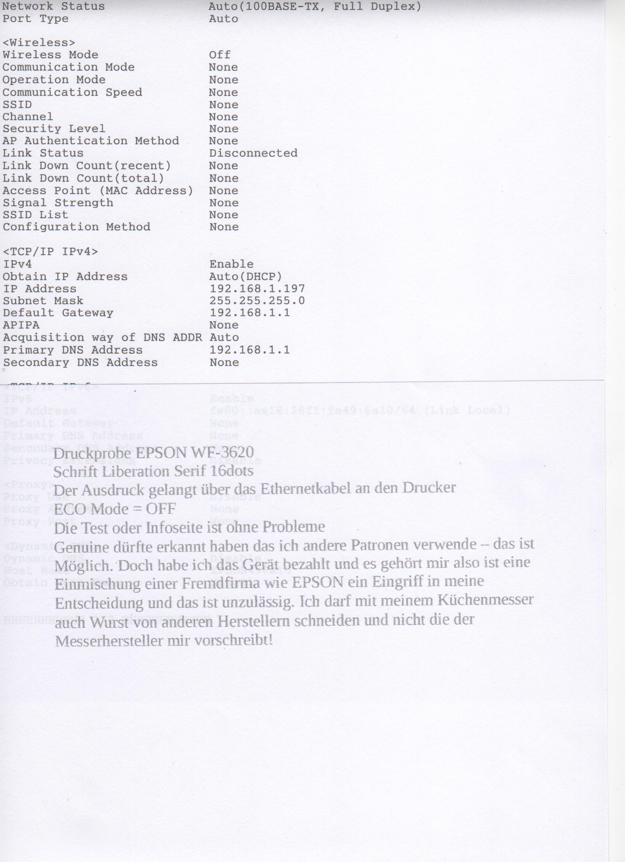

Im Bild zu sehen der obere Ausdruck kommt vom internen Speicher der untere übers eth0 Interface.

@TE
Drucke bitte einmal in Arial in unterschiedlicher Schriftgröße und mit bestmöglicher Druckqualität vom PC und auch von SD-Karte o.ä. aus!
Drucke bitte 1 schwarzen Balken 1x2 cm aus einem Grafikprogramm heraus oder auch als Bilddatei von PC und auch von SD-Karte o.ä. aus!
edit: ach ja, wie kopiert er denn so?
@ThomasK_7 OK mache ich Morgen - endlich mal eine vernünftige Ansage.
Ich drucke einmal einen Vektor - das dürfte dem entsprechen was der gut können muss.
Wenn man die Buchstaben anschaut sind sie von Zeile zu Zeile (damit meine ich die Punkte) einmal zu früh und einmal zu spät (das Timing passt nicht) deshalb ist das Druckbild diffuse. Das sieht man auf dem gepostetem Scan nicht so gut ich werde senkrechte Linien drucken da kann man das erkennen.
