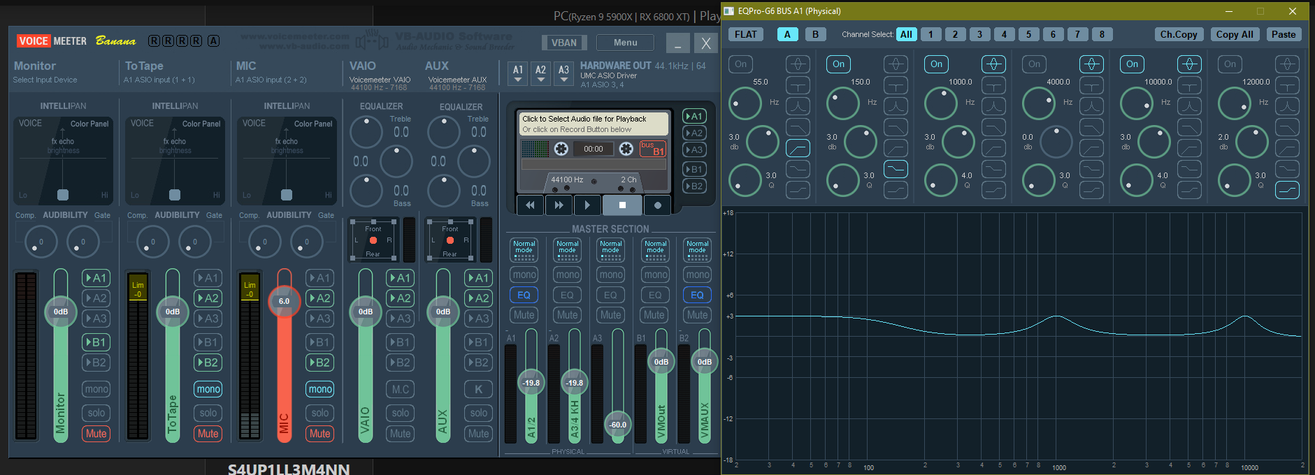

Ich grabe diesen Thread aus weil ich eine spezielle Frage bzgl. Voicemeeter habe.
Ich war auf der Suche nach einem systemweiten Equalizer für Windows und wollte es wie TheChris80 möglichst simpel haben.
Voicemeeter habe ich heruntergeladen und auch schon ein wenig damit herumprobiert. Mir waren die 3 Drehregler in Voicemeeter nicht fein genug (und sind auch furchtbar zu bedienen), also habe ich den "VoicemeeterBUSGEQ15" im Voicememeeter-Ordner gefunden und gestartet.
Jetzt habe ich meine präferierten Einstellungen eingestellt und im Haupt-Voicemeeter-Fenster auf "Menü" -> "Save Settings..." geklickt (weil das Fenster des graphischen EQs keine Bedienelemente außer den einzelnen Reglern hat). Es scheint damit aber leider nicht die Einstellungen im graphischen EQ gespeichert zu werden, denn wenn ich beispielsweise die Regler verstelle, dann die gespeicherte Datei lade werden die Einstellungen aus der Datei nicht angewendet.
Wie kann ich die Einstellungen aus dem graphischen EQ speichern und dann anschließen so einstellen, dass sie nach dem booten automatisch geladen werden, wenn ich in Windows auf das entsprechende Ausgabegerät wechsle für das die EQ-Einstellungen gedacht sind?
