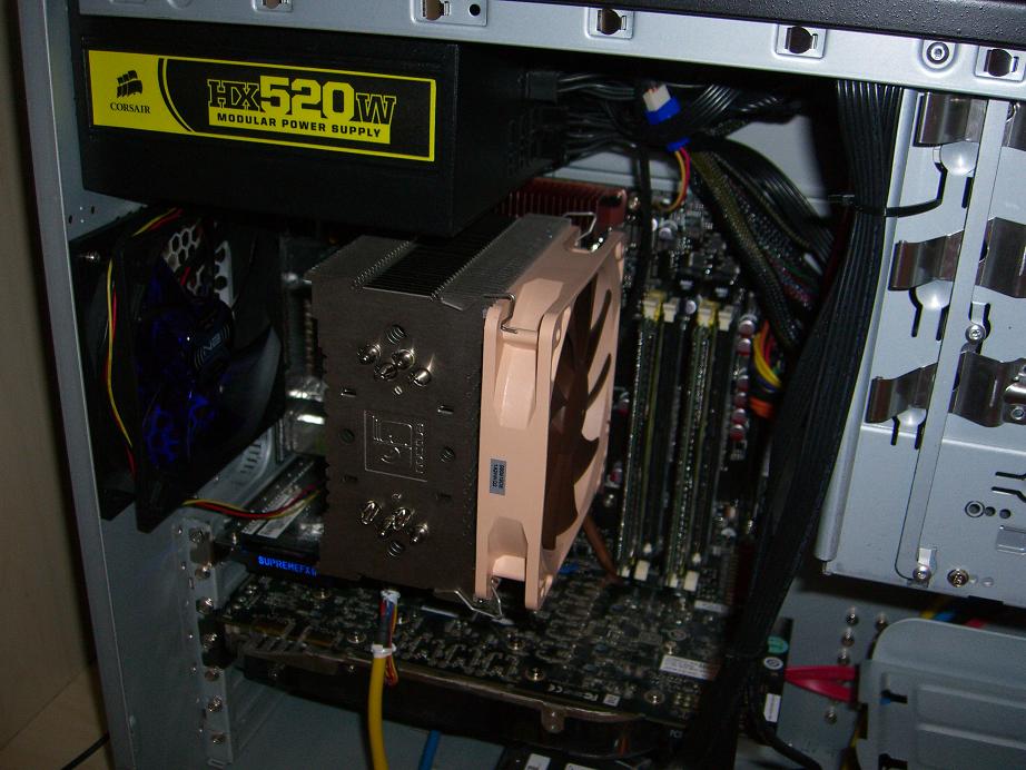

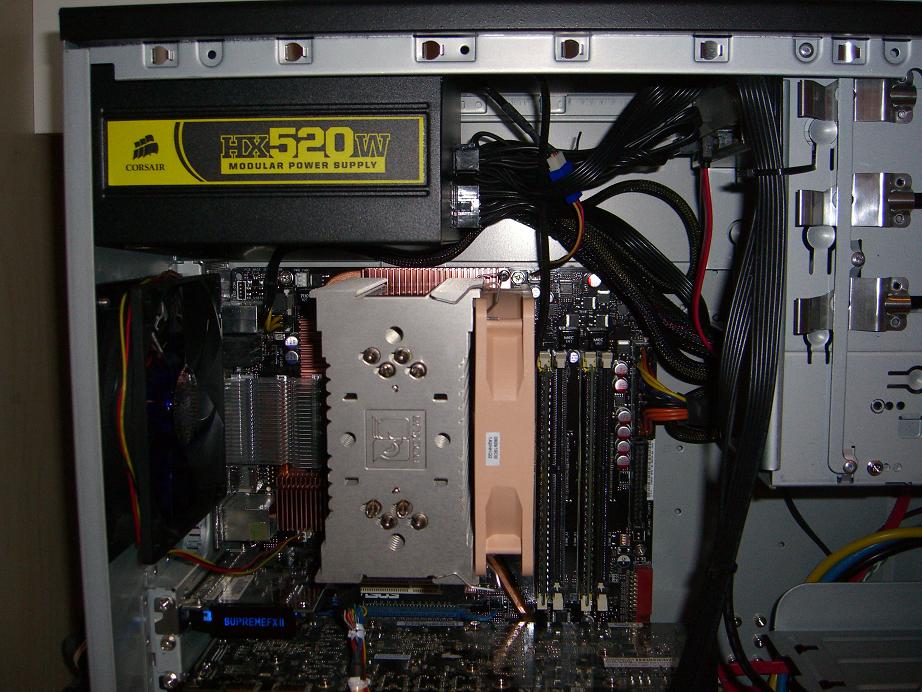

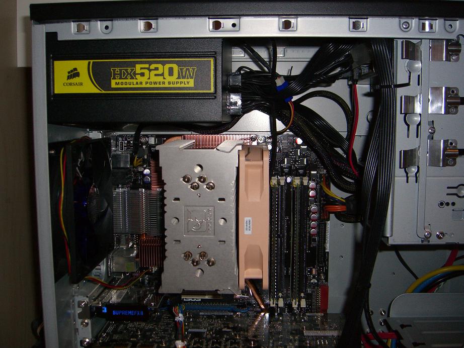

ich habe das Chieftec DH-03B-SL und würde gerne einen neuen Prozessorkühler einbauen. In der engeren Wahl sind der NH-U12P und der NH-C12P von Noctua. Meine Frage bezieht sich hauptsächlich auf den Einbau des Towers und ob er in das Gehäuse passt oder ob es da Platzprobleme gibt. Das Mainboard ist ein Asus P5E.
Für Hilfe oder hilfreiche Links wäre ich dankbar.

So, das Teil ist jetzt eingebaut und passt prima. Die Breite des Gehäuses ist ausreichend (~1cm Platz) und der Kühler ragt auch nicht übers Board hinaus - kommt dem NT also nicht in die Quere - jetzt schnurrt er mit dem Ultra Low Noise Adapter gemächlich vor sich hin. :)
Here you go...
Problem ist... fängt man einmal an mit dem "Silencen" kann man schwerlich aufhören. Die Grafikkarte scheint recht stark zu vibrieren - zumindest nimmt das Gehäuse das auf und es brummt ein wenig - aber die 8800GTX wollte ich demnächst eh mal austauschen mit einer GTX 285er und dann auch gleich einen neuen Kühler drauf - wenn der neue Artic Cooling im Anmarsch ist. Die aktuellen Alternative sind nicht so prickelnd für den G200(b).

Na, da ist ja wirklich mehr als genügend Platz. :)
Und die RAM-Riegel bekommen auch noch ein bischen Luft abgesaugt und werden somit mehr oder weniger auch noch etwas gekühlt.
