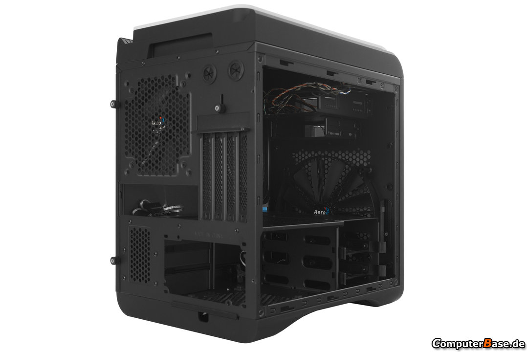

Ist das mit dem höher Montieren möglich ohne selber Löcher zu Bohren? (hab da eher schlechte erfahrungen :D )
Folgendem Bild nach könnte das ja mit Kabelbindern möglich sein:
Netzteil sollte recht einfach gehen, das Cooler Master V550S ist ja nur 140mm lang.
Klar höher geht der Lüfter muss ja auch nicht zwangsläufig mit allen 4 Löchen am Case sein. Mein Lüfter z.B. hat nur 2 Schrauben dran. Dazu kommt man kann die zwei Schächte abmachen.
