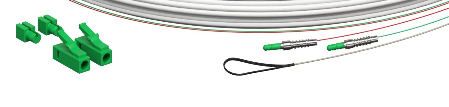

Diese Vorkonfektionierten Kabel haben auf einer Seite den Stecker noch nicht montier, womit sie recht schmal sind.
