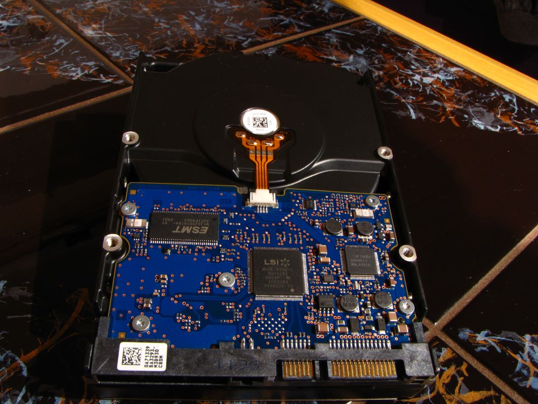

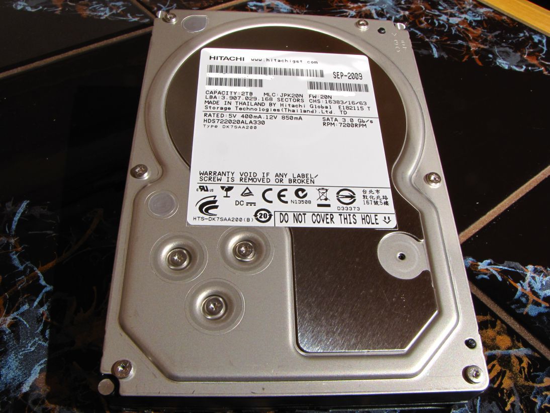

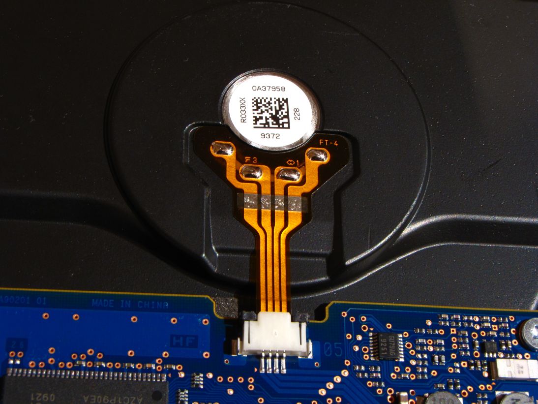

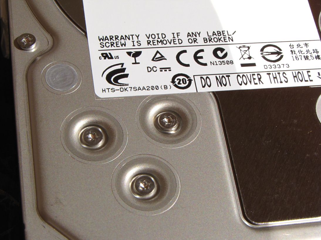

So, die 7K2000 ist ausgepackt und angeschlossen, im Moment läuft sie neben dem Gehäuse ohne jegliche aktive Kühlung.
Als erstes habe ich der Platte aber erstmal mit dem Hitachi Future Tool 2.12 und dem Hitachi DFT 2.16 auf den Zahn gefühlt. AAM ist ab Werk bei diesem Modell anscheinend deaktiviert, jedenfalls habe ich die AAM-Einstellung so vorgefunden. Ist mir auch ganz recht so, ich höre ganz gerne das Seekgeräusch einer Platte und außerdem bin ich ein Freund möglichst kurzer Seektimes. Beim DFT habe ich den Quick Test laufen lassen, der DFT hat nix festgestellt, die Platte ist offensichtlich in technisch einwandfreiem Zustand bei mir angekommen.
Mit 740 Gramm kommt die 7K2000 recht schwer daher, eine 2-Platter Hitachi Deskstar T7K250 mit 250 GB ist glatt 100 Gramm leichter. Da merkt man also schon beim Anfassen oder Anheben daß da wohl eher nicht nur eine oder zwei Scheiben drin sind. 5 Platter und ein entsprechender Aktuator samt 10 Köpfen machen sich jedoch nicht nur beim Gewicht oder der Stromaufnahme bemerkbar. Die Anlaufzeit beträgt laut Specs im typischen Fall 20 Sekunden, also schon eine gewisse Zeitspanne die erstmal verstreichen muß. Bin ja mal gespannt ob sich das irgendwie auf den StandBy von Vista auswirkt. Das bereits erwähnte 2-Platter-Vergleichsmodell schafft das Anlaufen dagegen in 8 Sekunden.

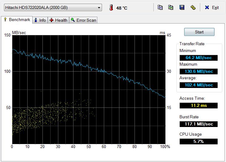

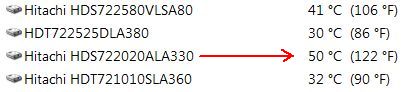

Zu evtl. Vibrationen kann ich im Moment noch nichts sagen, werde dies aber nachreichen sobald die Platte fest ins Gehäuse eingebaut ist. Selbiges betrifft die Temperatur der Platte nach Laufzeit x mit aktiver Kühlung. Das reine Laufgeräusch ist meiner Einschätzung nach als leise zu betrachten. Ein leises Summen, mehr nicht. Ungefähr so wie eine Hitachi Deskstar P7K500 falls jemand das Geräusch dieser Serie kennt. Die Temps ohne aktive Kühlung, so wie auf dem Bild unten, erreicht die 7K2000 im Moment nach ca. 3 Stunden Laufzeit mit permanenten Zugriffen bei einer Raumtemperatur von ca. 22 °C.

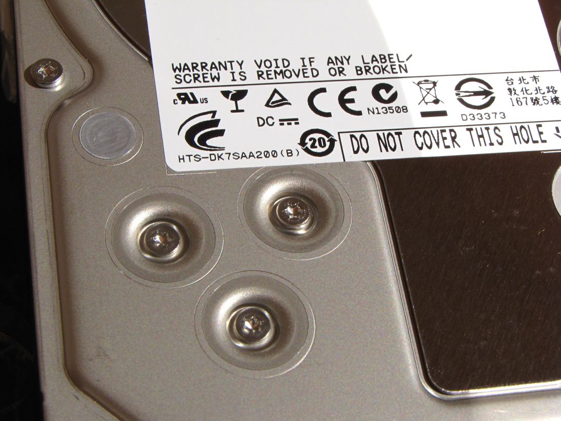

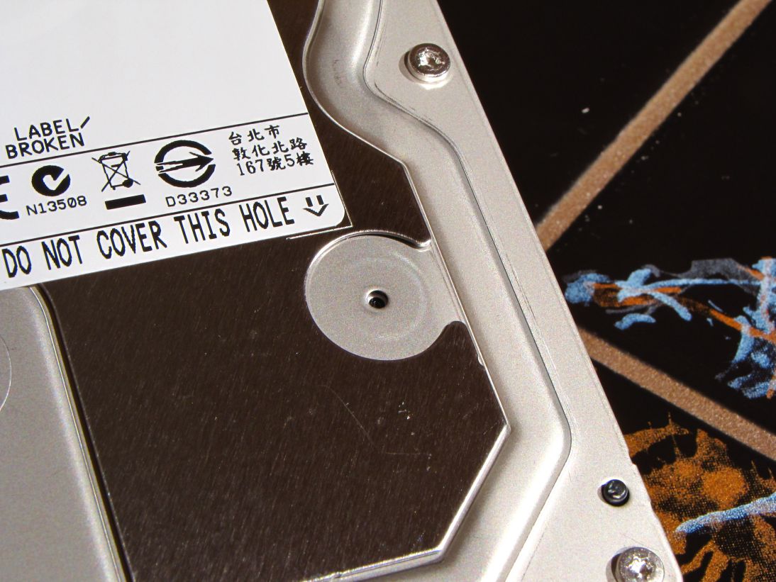

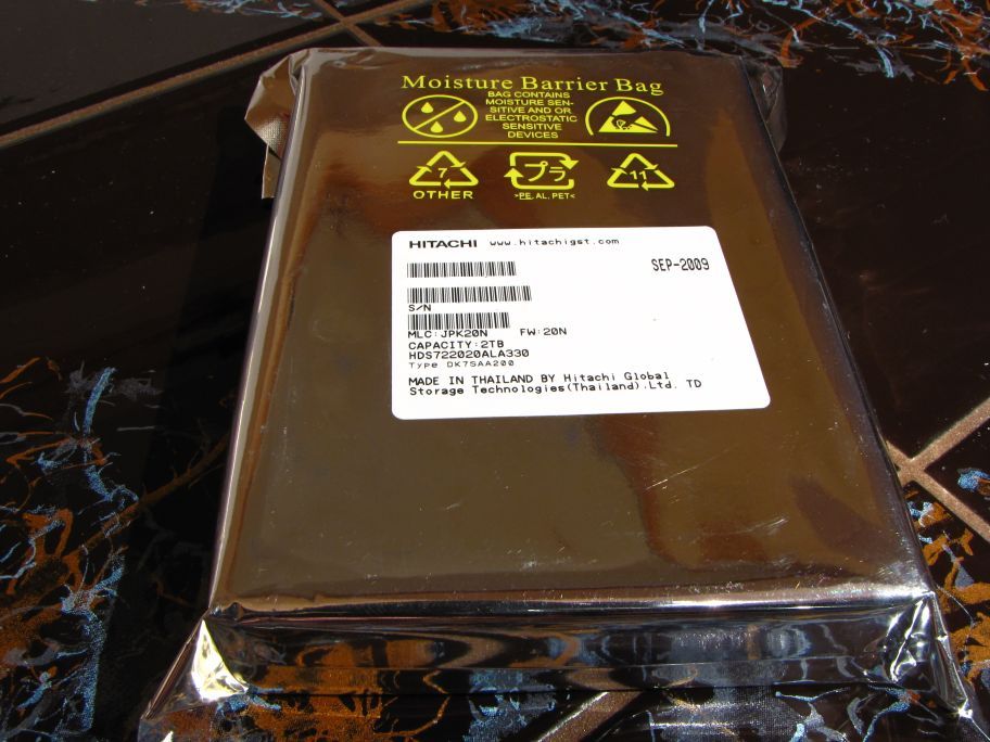

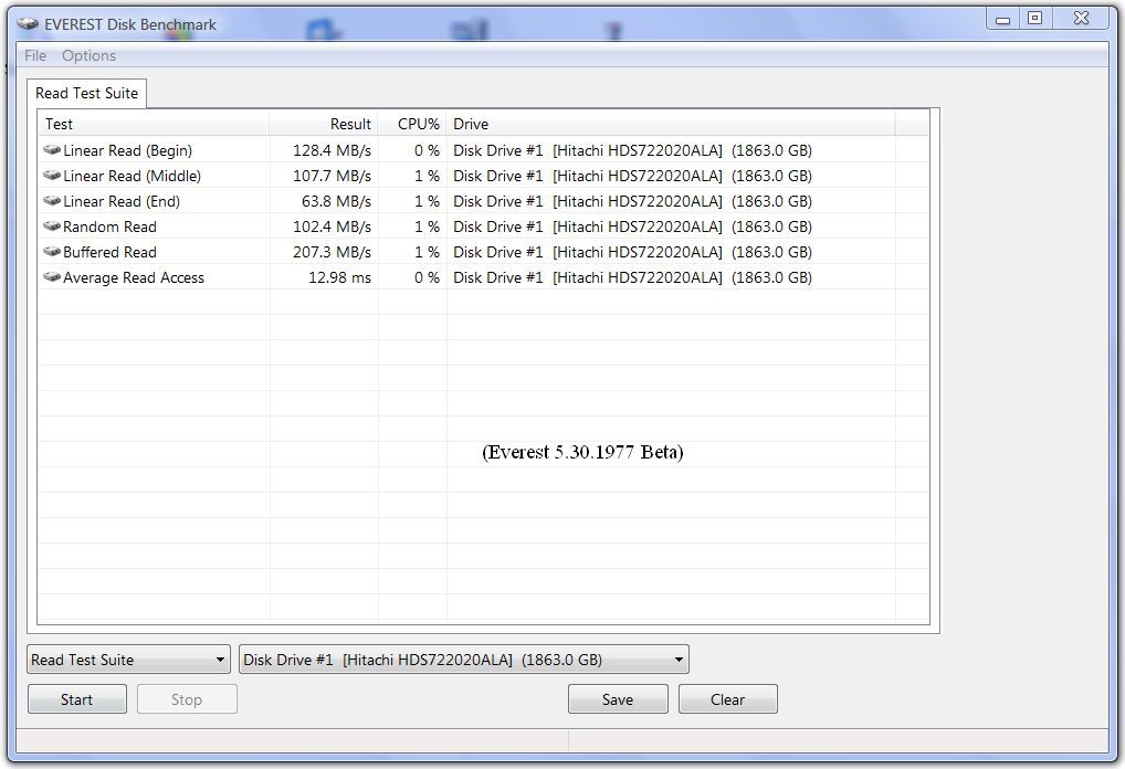

Im Anhang findet ihr einige Bilder und zwei Benchmark die ich auf die Schnelle gemacht habe und wie gesagt, die Temps mit aktiver Kühlung reiche ich noch nach.

Bilder geändert, Temps mit aktiver Kühlung hochgeladen.
