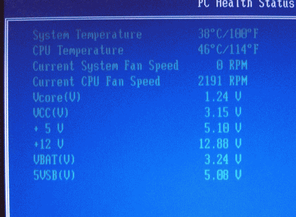

2- oft ist der CPU Lüfter nix lärmt am besten auswechseln, manch recht es schon
wenn man dehn im Bios neu einstellt, das der z.b erst höher rehen soll wenn die CPU
eine Temp von 50 c erreicht , meine Core CPU lieft derzeit bei moreraten 41c *g*

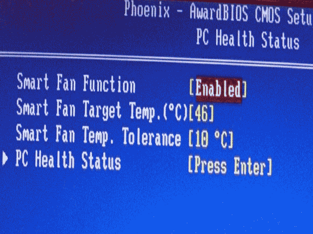

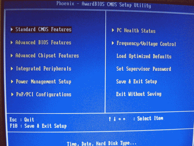

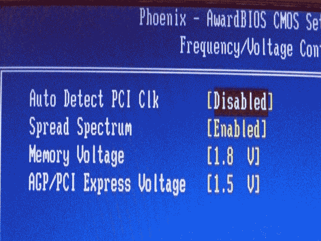

3- was die meiste nicht wissen, diese PCs haben ein Erweitertes Bios ,
das Tuning maßnamhen am RAM, AGP/PCI oft auch CPU zulässt,
oder der Lüfter, die kann man völlig neu einstellen.
4-eine HDD IDE fehlt, diese habe ich unter der Blende Ausschalt Knop nachgerüstet, man kann ich wenn es nich anderes geht eine helle gelbe hinter die blaue power setzten, was wo man dann eine ganz andere fabe bekemmt wenn die HDD läuft, sieht aber gut aus.
in das Erw. kommt man, in dem man nach dem booten des Rechners die Taste PF11 drückt.
foto kommt gleich des wertw. bios
das man bei komplett PCs nix einstellen kann halte ich daher für ein Gerücht !
Das man das Erw. Bios für den normalen User gesperrt hat,
hat den Zweck: das man vermeiden will, das unerfahrene User
das Bios zu sehr verstellen und der PC dann nicht mehr stabil läuft
und dem Hersteller dadurch unnötige Kosten einstehen (Garantie).
