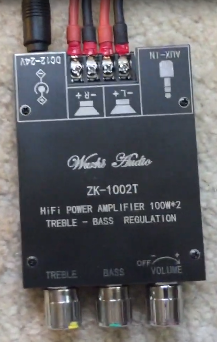

ich frage mich nur, wo in dem video der sound eingspielt wird. am verstärker kanns ja nicht sein...
edit: das ding kann wohl bluetooth - dann wäre es möglich :)
