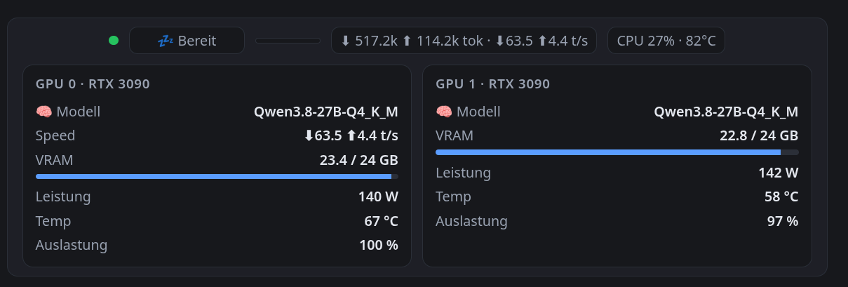

Habe mir ein kleines Interface gebaut, damit ich grob sehen kann was wie läuft:
// Habe es mal besser formulieren lassen.. das war ja grausam :D

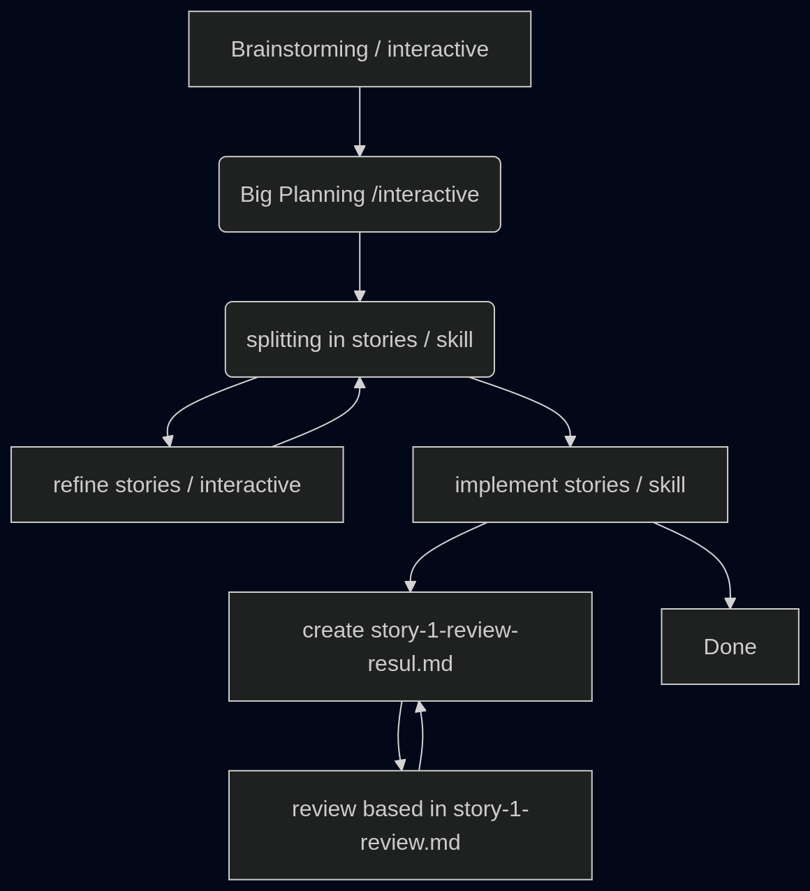

Nächstes Ziel wäre es so eine art workflow pro "epic" abzubilden (nicht 100% sauber):

meine struktur sieht ja so aus:
Bash:
docs/gds-light
└── active
    └── epic-1
        ├── epic-brainstorm.md
        ├── epic-plan.md
        ├── story-1
        │   ├── story-plan.md
        │   └── story-review.md
        ├── story-2
        │   ├── story-plan.md
        ├── story-3
        │   ├── story-plan.md
        ├── story-4
        │   ├── story-plan.md
        ├── story-5
        │   ├── story-plan.md
        ├── story-6
        │   ├── story-plan.md
        └── story-7
            ├── story-plan.md
            └── story-review.md
und auf dem selben level wie docs kommt dann src mit dem source code. neben den story-review.md files solls dann auch ein file für findings und eins für fixes geben. evtl lässt sich da was gut machen mit dem @
heut noch qwen3.8 27b mit mtp probiert und das war deutlich angenehmer mit ~20 token per second. auch wenn ich glaub es sich öfters im kreis dreht.
llama-server -m DavidAU/Qwen3.8-27B-Cold-Fusion-GAIN-V1.1-NM-DAU-NEO-MAX-MTP-GGUF/Qwen3.8-27B-Cold-Fusion-GAIN-V1.1-NM-DAU-NEO-MAX-NEO-MTP-IQ4_NL.gguf -ngl all --fit on --fit-target 256 -c 62000 -fa on -ctk q8_0 -ctv q8_0 -np 1 --spec-type draft-mtp --spec-draft-n-max 2
