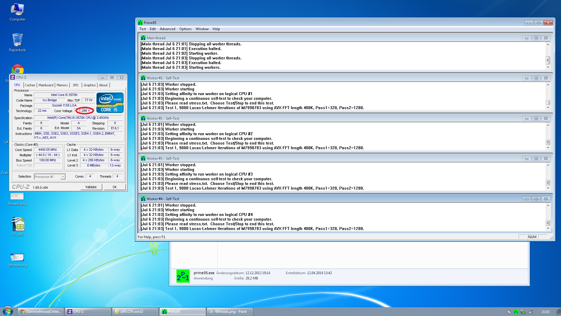

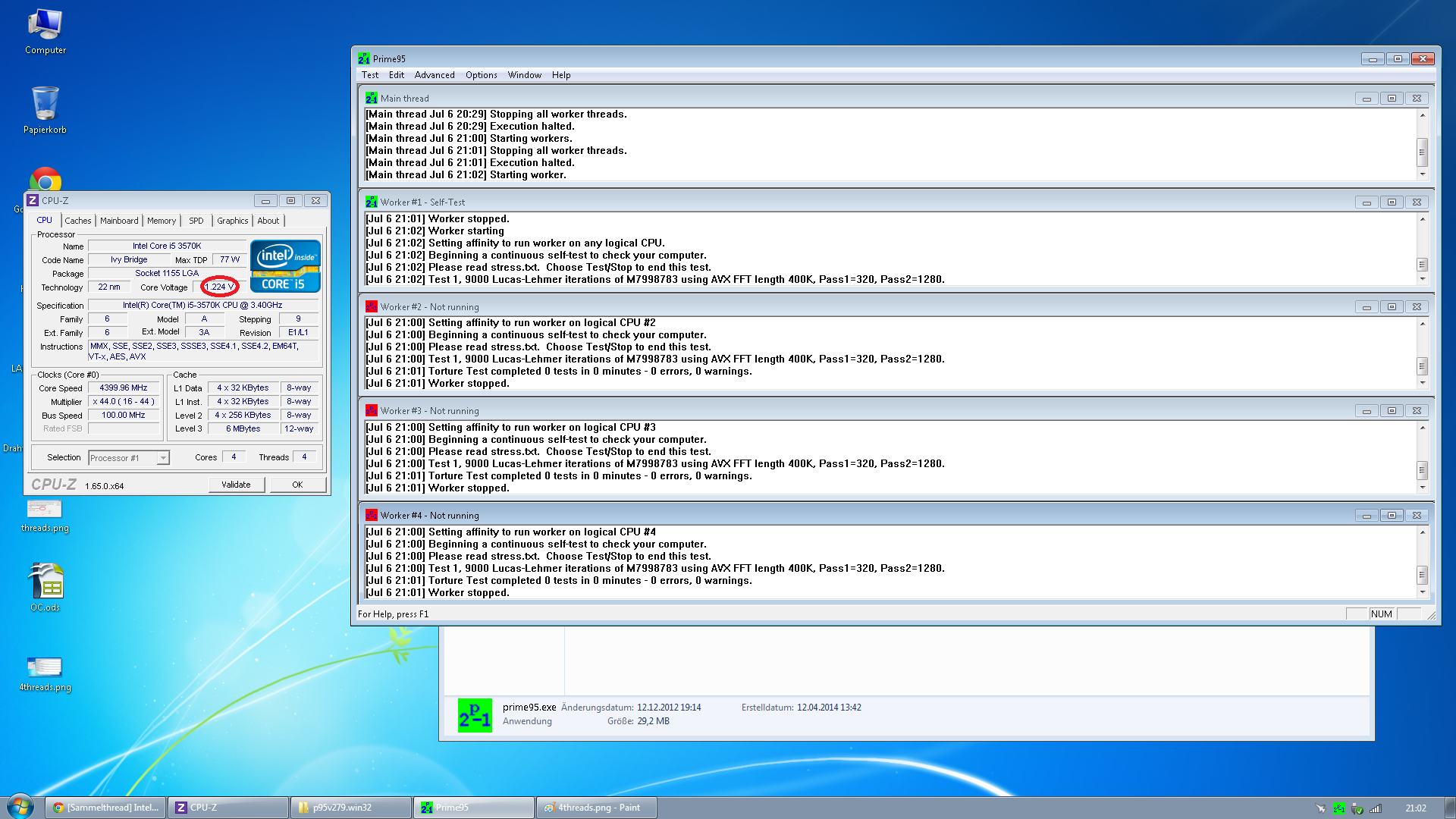

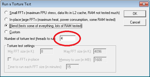

Prime und andere Benchmarkprogramme bieten die Option, die auszulastenden Threads zu wählen:
Bei voller Auslastung (4 Kerne ohne HT beim 3570k) liegt laut CPU-Z dann ~ 1,288 V an:
Wenn man nur einen Thread auswählt, werden nur noch 1,244 V angezeigt.
