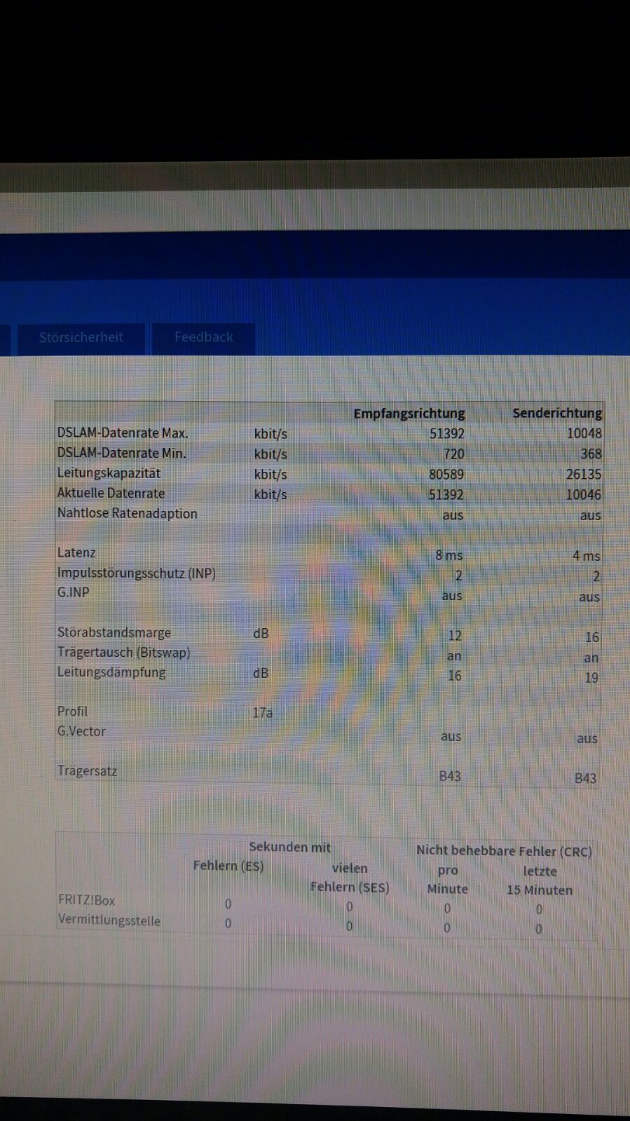

Nach ein bis zwei Monaten ist meine Leitungskapazität unter die anfangs voll synchronisierten 51392 Kbit's gesunken. Hier konnte ich beobachten, dass die Sync beim Unterschreiten der 51392 Kbit's an diesem Wert "hängen" blieb. Die aktuelle Datenrate blieb fix auf 51392 Kbit's stehen und lag auch bei Geschwindigkeitstest weiterhin an. Jedoch sank die Störabstandsmarge weiter bis unter 6dB. Ich hatte zwar keine Probleme mit CRC Fehlern, startete den Router aus Neugier jedoch trotzdem neu. Nach erneuter Sync konnte ich beobachten, dass die Fritzbox die aktuelle Datenrate so weit runter setzte, bis die Störabstandsmarge nicht kleiner als 6 dB war (Box steht auf maximale Performance). In den folgenden Wochen sank meine Leitungskapazität durch die wachsende Zahl der Anschlüsse stetig. Mittlerweile hat sie sich einigermaßen eingependelt, da die meisten Haushalte wohl die Umstellung abgeschlossen haben. Folgende Werte gibt die Fritzbox nach den 4 Monaten nun aus:
Die Leitungskapazität schwankt im Bereich +- 1 Mbit. Beim letzten Sync war die Leitungskapazität gerade wieder etwas höher. Führe ich mit den gezeigten Werten einen Reboot der Fritzbox durch, wird die aktuelle Datenrate automatisch etwas runtergesetzt, bis wieder die 6dB Störabstandsmarge anliegen.

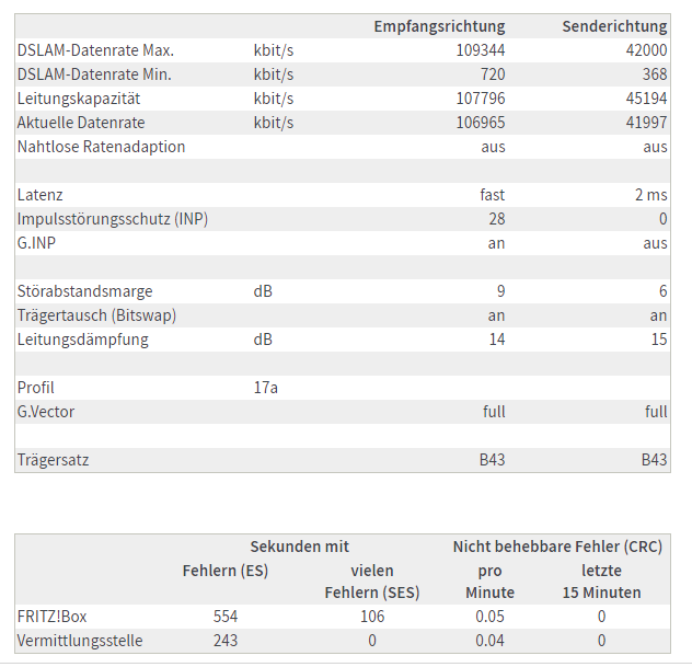

Also diese Erfahrung habe ich auch gemacht.
In meinem "Dorf" wurde auch von DSL 16k auf VDSL100 geupdated. 80% der Nachbarn auf der Straße sind dann diesem Update gefolgt, die einem mit 50k, die anderen mit 100k.
Mein Haus ist ungefähr am Anfang der Straße, aber ich kann mich echt nicht beschweren ;)
Im Gegensatz zum "Kabelmedium (BUS-System)" ist die VDSL Technik echt gut gelungen was das angeht.
Warum auch immer bei mir bei der Latenz "fast" steht... hatte zu DSLZeiten fastpath.... aber bei VDSL... :watt:

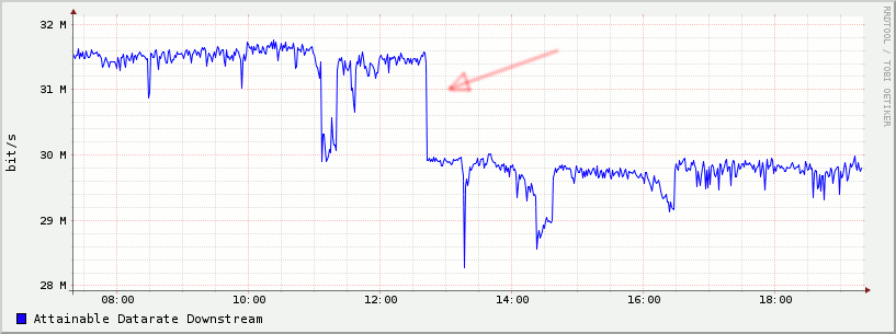

Ich kann anhand der attainable datarate (leitungskapazität) sehen, wann mein Nachbar sein Modem einschaltet :)
