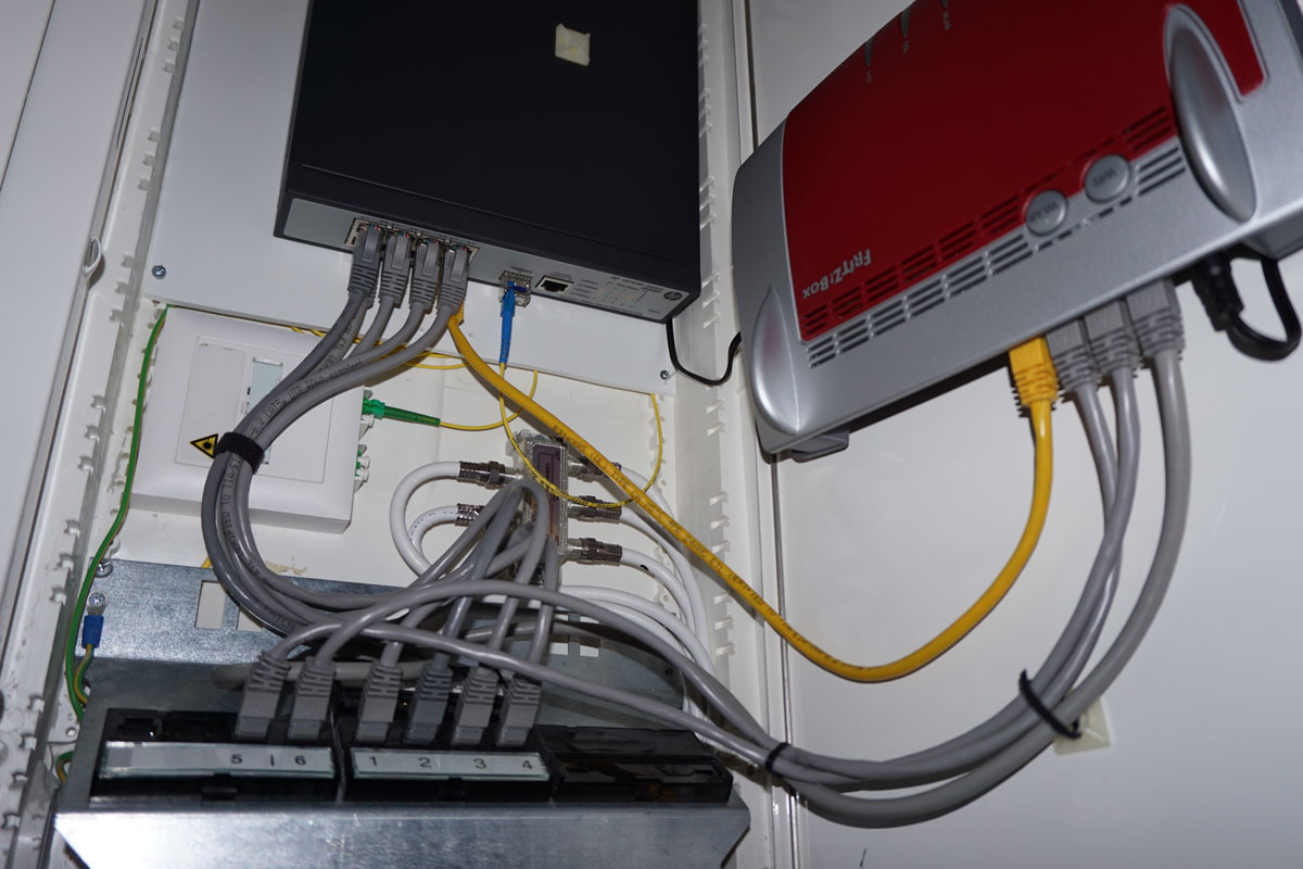

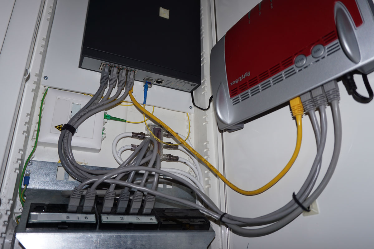

Wie wird das Ganze verkabelt?
Geht der ganze Verkehr über die Fritzbox oder sind die am Switsch angeschlossenen Buchsen ohne Router?

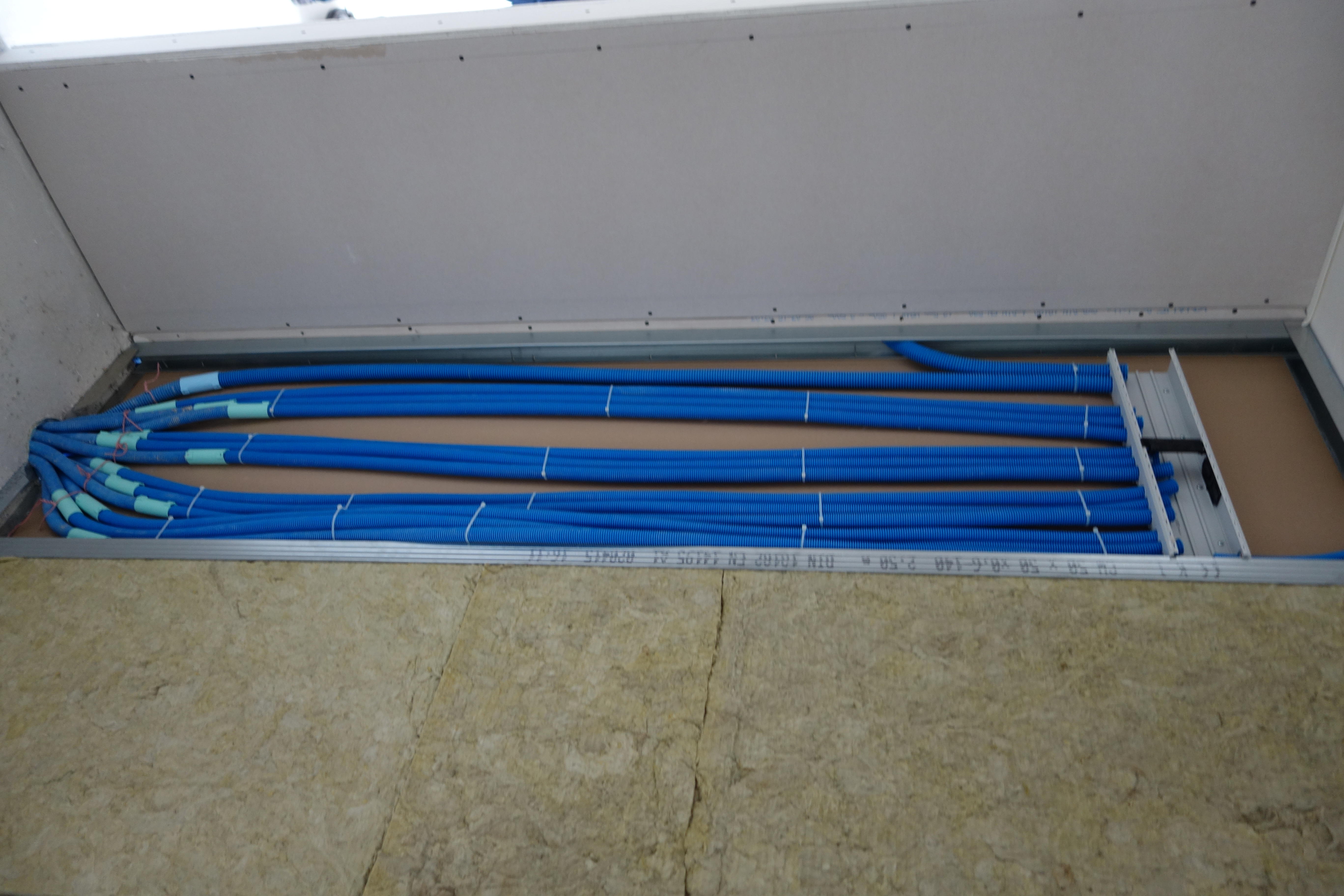

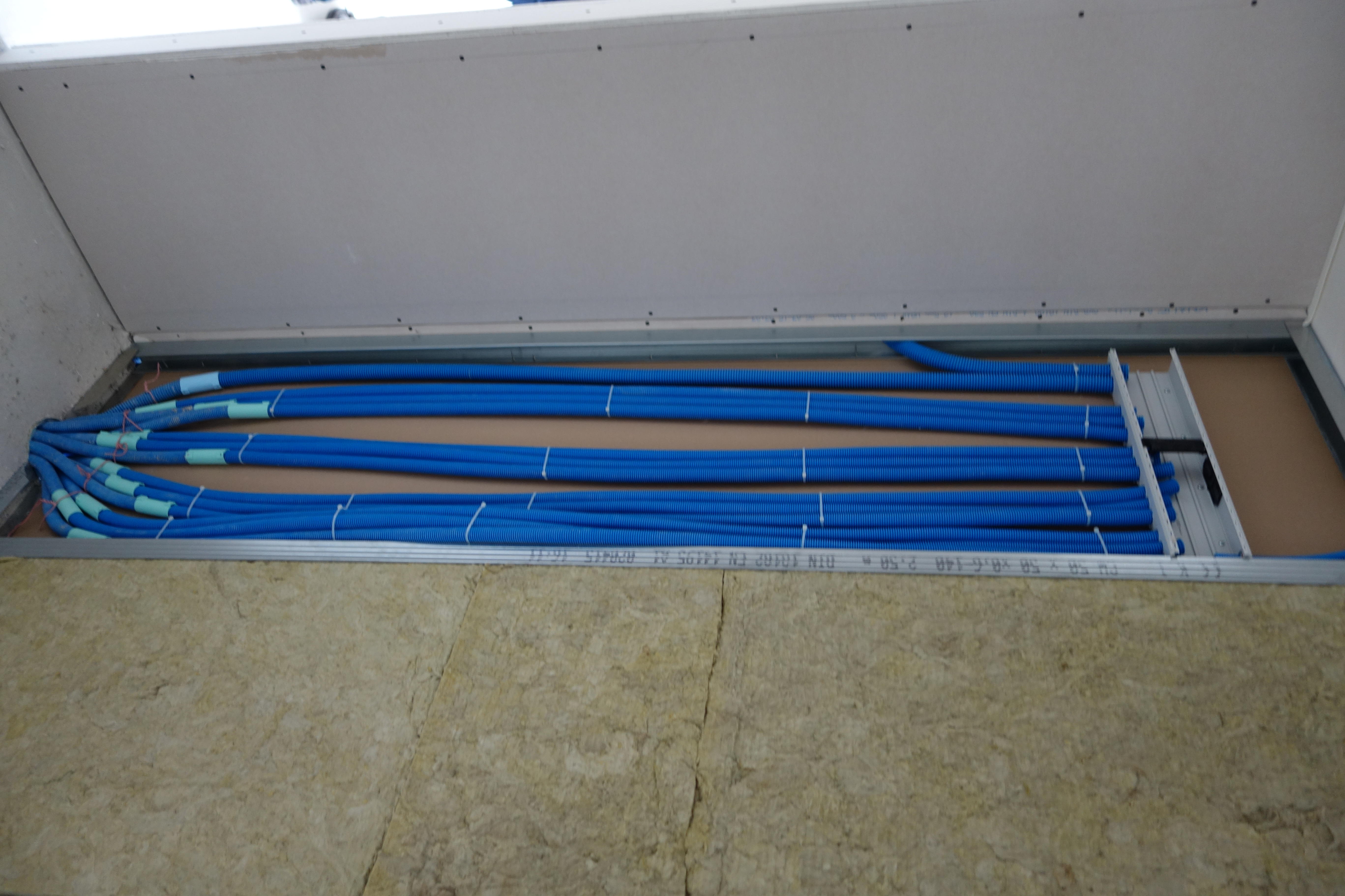

Werde insgesammt 12 RJ45 Buchsen welche 10Gb-ready sind verbauen inkl. Patchpanel in einem 10" Rack.
Die Installation ist noch im Bau. Sieht aber schon gut aus.
Werde trotzdem im Schaft noch eine TV-Dose haben, falls ich es mir trotzdem noch anders überlegen würde :-)

Telekom MagentaZuhause
Die gelben Kabel (Glas, Kupfer) sind sozusagen der Internetzugang.
Der Rest (grau) ist normales Netzwerk hinter dem Router.
