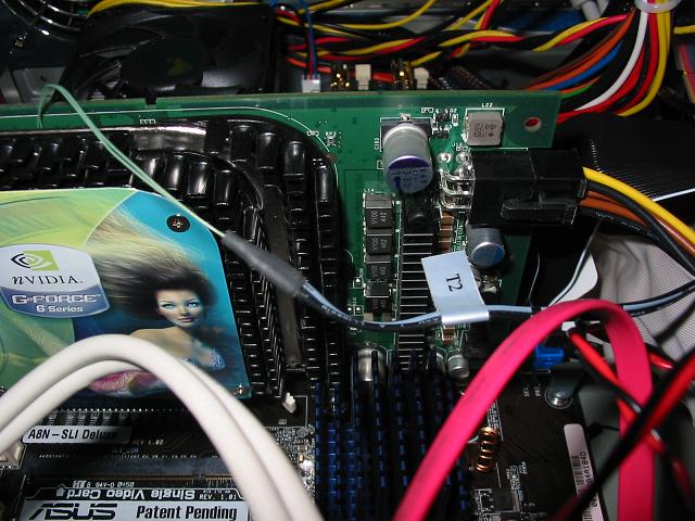

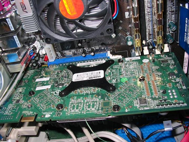

Aber warum sollte das Teil nicht auf eine 6800GT für PCIX passen? Ich hab mal ein Bild von der Rückseite meiner Graka gemacht, da kann man die Befestigungslöcher gut sehen. Daher müsste das doch klappen, oder was meinst du!?

Egal, nach deinem Foto passt das Teil sicher auf deine Karte, die Befestigung sieht genau
gleich aus, wie auf meiner AGP 6800 Ultra, sollte also kein Problem darstellen.

Ups, das sieht etwas eng aus, da ist wiklich nicht mehr viel Platz zwischen NB und Graka.
Montage-Ausrichtung:
Ja, den Kühler kann man auch über die anderen zwei Löcher montieren (90 Grad gedreht),
das war mir damals bei der Montage auch aufgefallen.
Allerdings sollte man dabei beachten, dass der dem Mainboard am nächsten gelegene,
hinterste Kupferfächer so nichts auf dem Board berührt, sonst muss man die Sache
irgendwie isolieren.
Stecker:
Bei mir passt der Stecker nicht mit der Grafikkarte überein, er hat dieselbe Form
wie die Stecker der CPU-Lüfter. Er ist also etwas grösser als diejenigen der
normalen Grakas.
Mir leuchtet das nicht so ganz ein, vielleicht hat es was mit der Leistungsaufnahme
des Zalman-Kühlers zu tun (Stromaufnahme für Graka-Onboard-Anschluss zu hoch?).
Jedenfalls könnte man den Stecker sicher ersetzen. Die passenden Stecker findet man
z. B. auf alten Grakas.
PS:
Bin übrigens auch grad dabei mir ne Game-Kiste aufzubauen, ebenfalls mit A8N-SLI,
Zalman NB-Kühler, Zalman VGA-Kühler und einer Gigabyte NX6800 Ultra (kommt am 18.2.).
Ich werde also über dieselbe Problematik stolpern, da ich auch bei diesem System
den FV700-Cu einsetzen möchte.

Na also, die Graka ist endlich angekommen.
Nach einem kurzen Belastungstest im Originalzustand, habe ich meine PCI-e Geforce
6800 Ultra von Gigabyte ebenfalls mit dem Zalman VF700-Cu bestückt.
Bin genau gleich wie bei meiner Gainward AGP Ultra vorgegangen und auch hier ging alles
glatt, der Kühler funktioniert einwandfrei.
Der VF700-Cu lässt sich auch um 90 Grad gedreht problemlos montieren,
es kommt nichts mit dem Mainboard in Kontakt (5mm Freiraum beim ASUS A8N-SLI).
Da der Lüfter genau symmetrisch ist, sind die Abstände zum Mainboard jeweils gleich
und beim A8N-SLI gibts da keine Probleme. An der engsten Stelle liegt einer der beiden
PCI-e 1x Slots und der ist ja aus Kunststoff.
Einziger sichtbarer Unterschied ist, dass ein Paar der passiven Ramkühler bei verdrehter
Hauptkühler-Montage etwas abseits des Abluftstromes liegen.
Habe gleich mal ein paar weitere Belastungstests gemacht, unter anderem vier Stunden
Farcry, und konnte nichts negatives feststellen.
Gruss Seft
