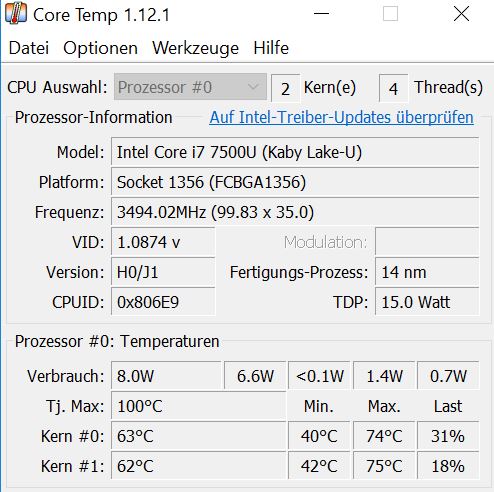

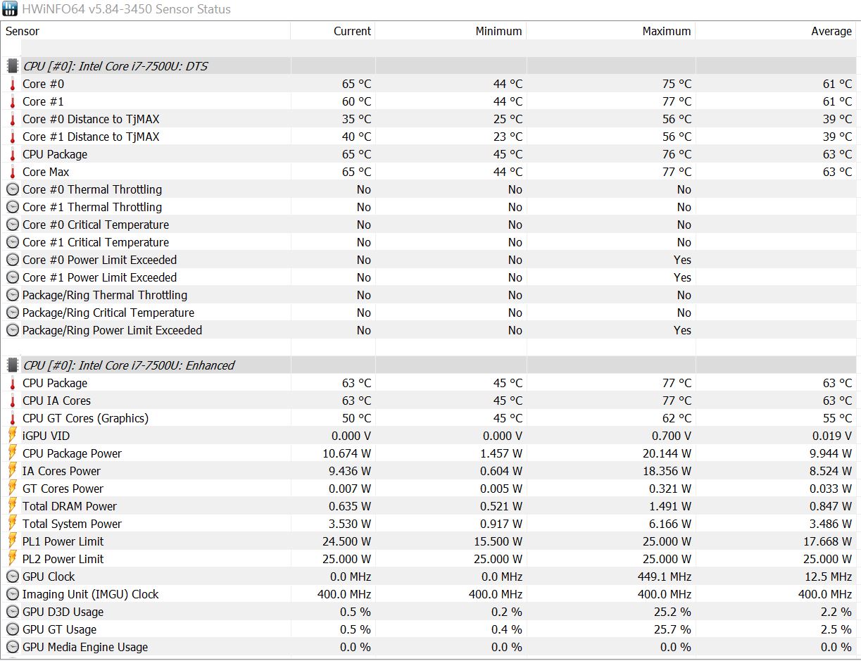

Ich habe jetzt mal mit den von Euch empfohlenen Programmen die Temperatur "gemessen "
Geöffnet ist Chrome mit 6 Tabs.

Zunächst sehen die min / max Werte recht passabel aus und die CPU wird vom Power-Limit und nicht vom Temperatur-Limit gedrosselt.
Auf dem letzten Bild wird die CPU (nicht vollständig) ausgelastet und der Takt ist auf 3,5 Ghz. Dabei geht die Temperatur hoch auf 70°C. Es ist klar, dass die Kühlung hier voll aufdreht um die Temperatur im Rahmen zu halten. (werden im Hintergrund ggf. Windows-Updates gemacht oder gesucht?)
Ja, es wurde ein Update von Windows gemacht. Das hatte ich gar nicht bemerkt, da es im Hintergrund lief.
