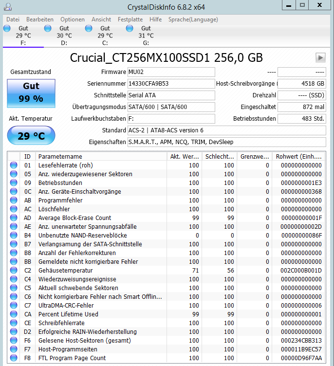

Poste doch bitte mal den Screenshot von CrystalDiskInfo für die SSD, dass alle Attribute und auch die Rohwerte vollständig sichtbar sind. Auch über USB sollte sie dort erscheinen und schreib mal welches Mainboard der Rechner hat.

Hallo zusammen, danke für die vielen Antworten
wie oben bereits beschrieben hab ich die SSD an anderen SATA-Ports , Kabel ausprobiert.
Hab sie gestern an meinem LapTop per USB-SATA Formatiert dann wieder in meinem PC eingebaut und läuft wieder.
@ ChrsiHan & Holt
Hab das mit den Energie Optionen ausprobiert , vielleicht lag es echt an dieser Einstellung
@ Holt ab es auf Aktive stehen. HIPM und DIPM das sind die Energiesparoptionen welche jetzt deaktiviert sind, richtig?
AW: Erklärung benötigt:SSD wird im Bios nicht mehr erkannt aber per SATA-USB Adapter
Richtig, das Aktiv bezieht such auf die SATA Lane, die ist dann immer aktiv und wird nicht abgeschaltet um Energie zu sparen. Es gab oder gibt auch ein Problem mit dem SATA Datenkabel, behalte den Rohwert von Attribut C7 im Auge, wenn der sich ändert, dann prüfe ob beide Stecker des Kabels fest sitzen und wenn das auch der Fall ist, dann tausche es aus. Dann gibt es 45 unerwartete Spannungsabfälle, nach denn kann es auch sein, dass die Crucial SSDs mit Marvell Controllern ebenfalls träger reagieren oder länger brauchen sich zu melden, die scheinen dann erst die Konsistenz der Verwaltungsdaten zu prüfen.
