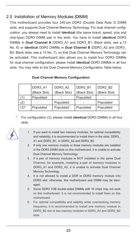

-Da ich von einem 2x Ramslots auf ein 4x ramslot Mainboard wechsle stellt sich mir die Frage wie ich die 2 Ramsticks am besten anordne ich hab gehört für den sogenannten Dualchannel betrieb muss man die RAMsticks jeweils in den zweiten slot schieben oder ist es egal wo man die ansteckt?

Bzgl. RAM(anordnung):
Bei ASRock auf der Produktwebseite http://www.asrock.com/mb/Intel/Z77 Pro4-M/index.de.asp kann man sich im Vorfeld das/ ein Manual runterladen http://www.asrock.com/mb/Intel/Z77 Pro4-M/index.de.asp?cat=Manual und da rein gucken wo bzw. wie die Module angeordnet werden müssen/ sollen.
Und wie man nun auf Seite 20 des Handbuchs sehen kann, da steht des Rätsels Lösung
