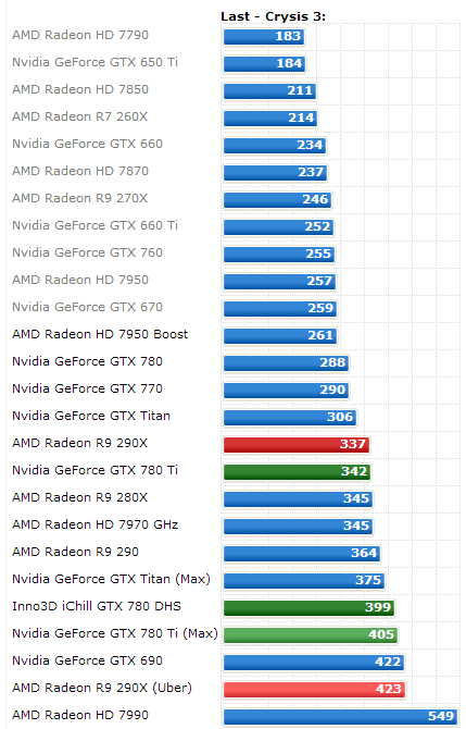

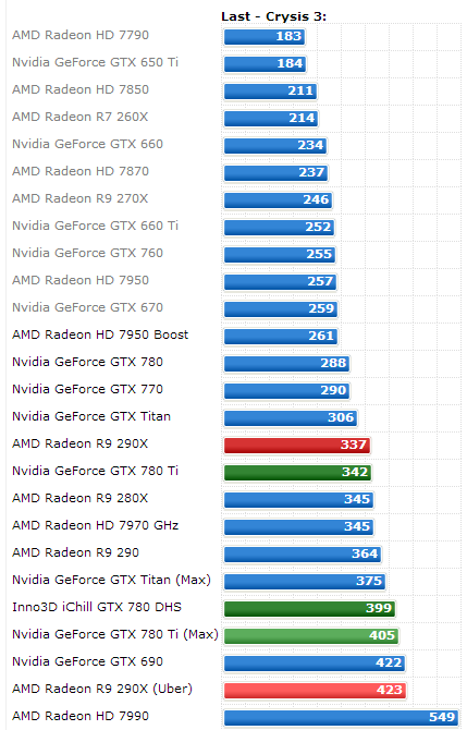

Tabelle mit typischen Verbrauchswerten: (Anklicken zum Vergrößern)
!Gemessen wird die Gesamt-Leistungsaufnahme des Testsystems unter Spielelast!​
Zu sehen ist ein auf 4,4GHz übertaktetes i7-4770k-Testsystem mit aktuellen Grafikkarten.
(Dadurch ist der Verbrauch durchschnittlich etwas höher als bei einem normalen System)
