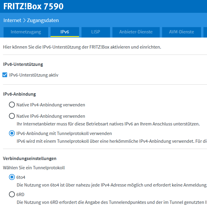

Ich möchte diese Thread noch einmal aufwärmen, da ich jetzt wieder weiter machen wollte. Kurzer zwischenstand:
Ich habe zwischen dem Synology NAS bei mir (A) und dem Synology NAS meines Vaters (B) erfolgreich eine Verbindung hergestellt. D.h. ich kann per HyperBackup meine Sicherung über das Internet von A>B und B>A schicken. Allerdings musste ich für den Weg B>A das Tunnelprotokoll 6to4 aktivieren.
Zur Erinnerung mein Vater hat einen IPv4 Anschluss bzw. eine IPv4 Adresse und der Anbieter hat noch keine v6.
Der Weg von A>B funktioniert super und ist auch entsprechende schnell. Aber der Weg B>A ist unterirdisch langsam (wie vorgewarnt ;) ).
