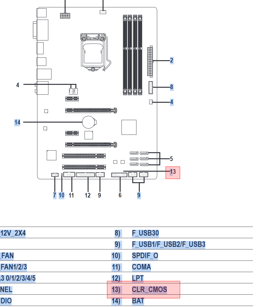

Das ist schlecht. Clear CMOS nach Handbuch (!) mal probieren.
Ein Reset macht nur das was er soll. Er resetet die Einstellungen auf die Grundwerte.
Der Reset scheint komplizierter als gedacht.
Eine andere Option habe ich wirklich nicht, oder?
Selbst wenn ich Windows im Betrieb auf eine zweite, formatierte Festplatte installiert bekomme muss ich es ja auch so einrichten können, dass der Rechner von eben dieser Platte bootet, oder?
Keine Ahnung was du da liest oder so.... Strom weg, die beiden PINs auf dem MB mit z.B. einem Schraubendreher für einige Sekunden brücken - fertig.
Handuch; ist normal im Bild ausgewiesen.
Ahhhhh... jetzt weiß ich auch wonach ich suchen muss... :-)
Ich probiere es und berichte!
