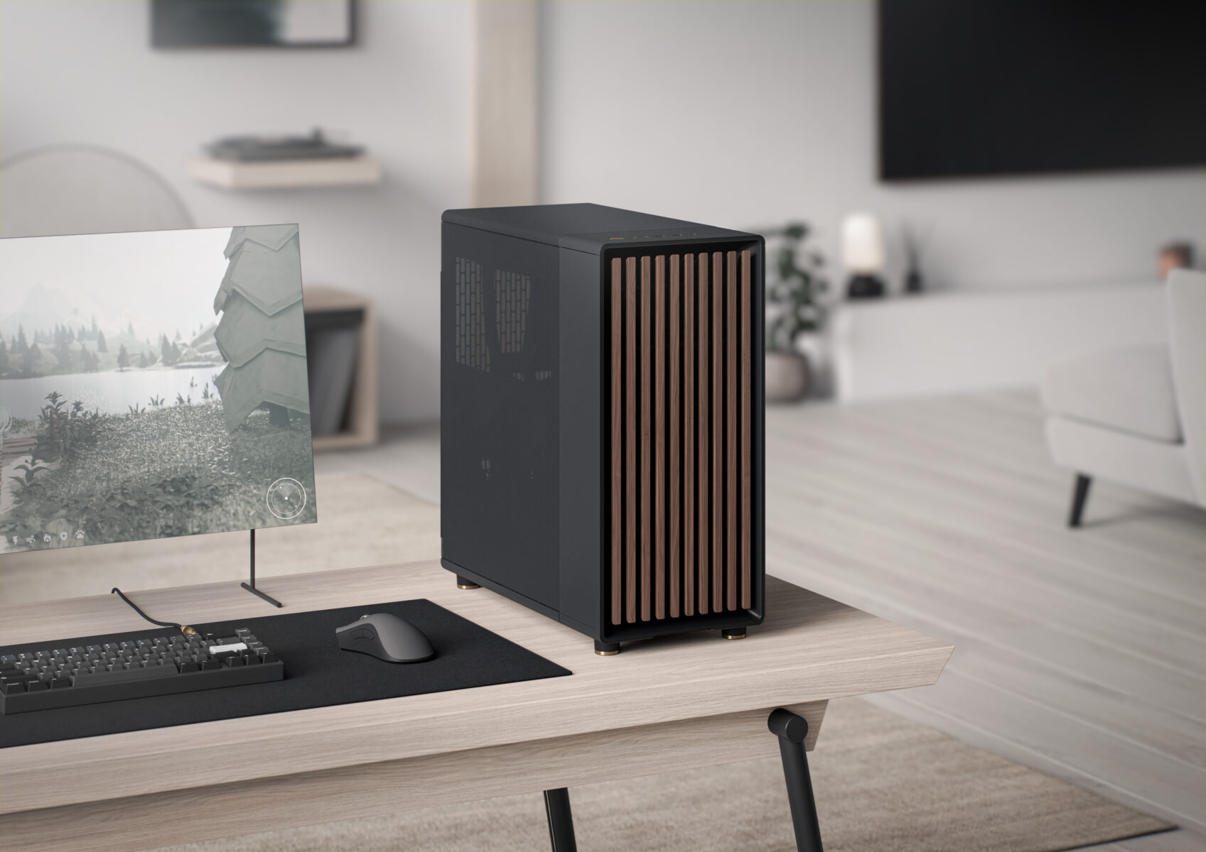

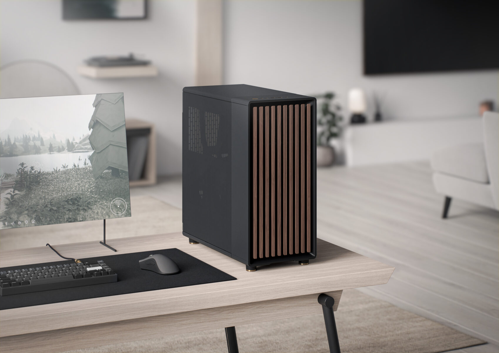

Falls Fractal auf Tisch, dann North zum Test
Für alle anderen Positionen Torrent, das große.
