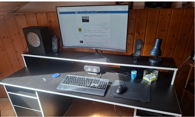

Servus Community,
seit kurzem habe ich das Problem bei einigen Spielen einen ungewollten Zusatzeffekt zu haben, nämlich ein recht deutliches Brummen meiner Logitech 5.1 Anlage (Besonders der Subwoofer + Center Box) die zugegebener Maßen schon sehr alt ist. Dürfen so an die 15 Jahre sein. Angeschlossen ist das System an eine SB Reecon 3d Soundkarte über die regulären Klinch Eingänge. Dieses Phänomen tritt nur bei manchen Spielen unter last auf (bei Transportfever2/FS25 recht deutlich und dafür bei Cyberpunk/Baldurs Gate 3 garnicht).
Nun habe ich gelesen, dass hier wohl optische Lösungen sinnvoller wären. Da meine Soundkarte bereits über solche Anschlüsse verfügt, suche ich daher eine Soundbar die damit kombatibel ist. Einen HDMI Ausgang habe ich am PC leider nicht, weshalb dieser für mich keine Option ist. Mein Budget sehe ich irgendwo so bei 150 Euro (20/30 Euro hin oder her).
Sofern es irgendeine Rolle spielen sollte. Das Geräusch ist weg sobald ich meine Anlage abschalte (Ton aus Systemseitig bringt da nichts).

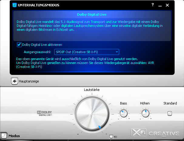

Aufgepasst! Selbes Szenario habe ich hier. Möchtest du Optisch 5.1 nutzen so klappt das immer reibungslos in Filmen und allen anderen Anwendungen. Nicht aber in Spielen! Damit 5.1 Optisch in Spielen funktioniert brauchst du eine Soundkarte die DDL (Dolby Digital Live) unterstützt, sonst wirst du immer Stereo haben.
Das ist mit ein Grund warum ich meine alte Creative X-Fi Titanium noch im Rechner stecken habe.
Sollte also deine Soundkarte kein DDL Support haben, vergiss das Optische Vorhaben wenn du auf 5.1 in Spielen wert legst.

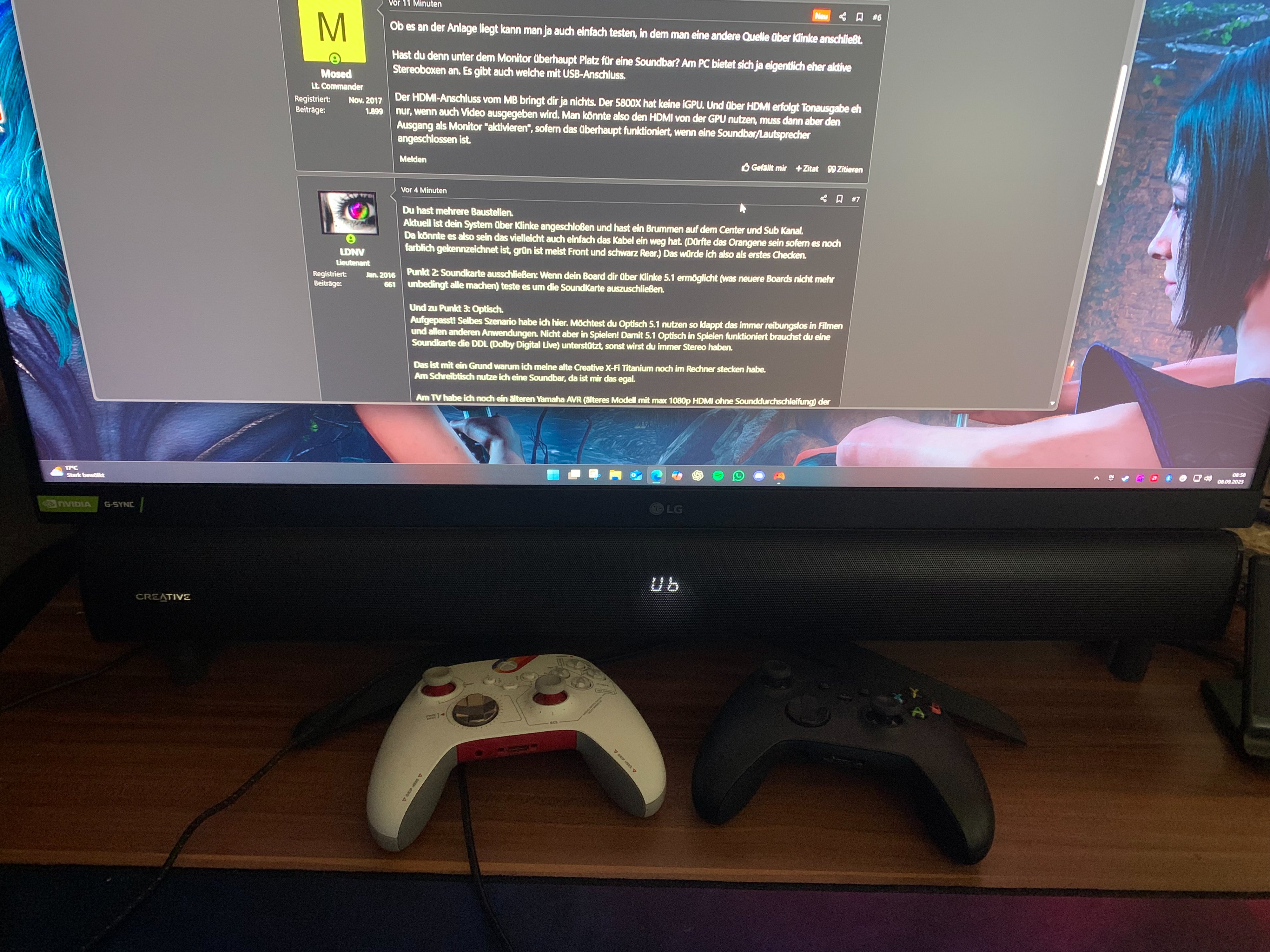

@LDNV Soundbar ist heute angekommen und hab sie direkt mal ausprobiert. Nachdem mich jetzt in 10 Minuten bereits 3 Nachbarn angerufen haben, ob ich denn nun einen totalen Schatten habe, denke ich mal das es bei Lautstärke und Basse keine Abstriche gibt.
Teilweise klingt der Sound etwas blechern, was aber möglicherweise daran liegen könnte das ich die letzten 20 Jahre mit dem 5.1 System unterwegs war.
Alles in allem eine tolle Lösung. Danke nochmal für deinen Vorschlag und euer Feedback allgemein.
