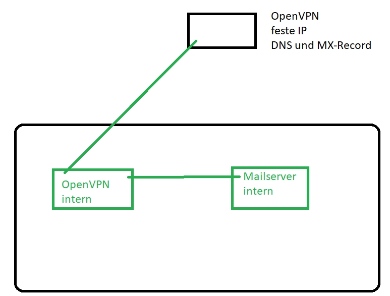

So ganz steige ich da immer noch nicht durch, sorry.
Also, der Mailserver steht an einem anderen Standort B, korrekt?
Der Mailserver ist an diesem Standort B über die öffentliche IP des Standorts B erreichbar?
Der öffentliche DNS-Eintrag zur Domain des Mailservers zeigt auf die öffentliche IP des Standorts B?
Zu diesem Standort B gibt es eine OpenVPN-Verbindung aus deinem lokalen Standort A, richtig?
Und jetzt willst du aus dem lokalen Netzwerk A über die VPN-Standortverbindung auf den Mailserver zugreifen, aber die öffentliche Domain verwenden?
Ist das soweit korrekt? Wenn nein, machst du am besten eine kleine Skizze vom Aufbau inkl IP-Adressen.
Sollte das soweit stimmen, verstehe ich aber nicht warum der Mailserver explizit über die VPN-Verbindung erreicht werden soll, wenn man ihn doch einfach über die reguläre öffentliche Domain erreichen kann. Ich vermute daher, dass ich deinen Aufbau noch nicht 100%ig erfasst habe.
Wie dem auch sei, wenn du den Mailserver über eine Route im Router explizit durch das VPN erreichen willst, legst du die Route so an, dass sie entweder das gesamte Subnetz des anderen Standorts über die lokale IP des OpenVPN-Gateways schickt oder du nimmst explizit nur die IP des Mailservers mit Subnetzmaske 255.255.255.255 via OpenVPN-Gateway
Reaktionen: spcqike
verstehe ich das so richtig?
ein externer VPN Server mit fester IP auf den der DNS Eintrag zeigt
dann intern dein OpenVPN Server und dein Mail-Server?
Du willst über die externe IP des externen Servers die Mails senden und zustellen?
@Raijin und spcqike
Genau so wie es in der Skizze von spcqike aufgezeichnet ist, ist es fast korrekt. VPN-Server mit fester IP von portunity.de und MX-Eintrag bzw. A-Record für eine Subdomain.
Im Haus bei mir ein NUC als OpenVPN-Client (192.168.175.49), im gleichen Netzwerk dann noch ein NUC mit Axigen Mailserver (192.168.175.50). Die entsprechenden Ports für Mailverkehr werden von xxx.49 auf xxx.50 weitergeleitet. Das funktioniert alles.

Es macht keinen Sinn, dass die statische Route den Traffic an subdomain.domain.de direkt an den Mailserver geschickt haben sollte. das glaube ich nicht.
dein aktuelles Problem wird wohl vielmehr sein, dass dir nun die Route fehlt.
ändere die statische Route, wie von @TheCadillacMan beschrieben, so, dass sie wieder auf den lokalen openvpn Server zeigt. Dann sollte es wieder gehen.
Mit deinem Setup wirst du ohne lokalem DNS Server nicht um den Umweg "Daten gehen zum externen Server, durchs VPN zum internen VPN Server und dann weiter zum eigentlichen Mailserver" herumkommen. (und ich gehe davon aus, genauso war es vor deiner Umstellung die gesamte Zeit, nur du hast es nicht bemerkt)
Doch, es war vorher definitv anders, denn ohne Route wurden die Mailpostfächer viel langsamer synchronisiert (ca. 10 Sek.), nach anlegen der Router waren es nur noch 2-3 Sekunden.
Die Route habe ich bereits auf die Adresse xxx.49 gelegt, ändert nichts daran... wenn es dafür keine andere Lösung gibt, muss das jetzt eben so bleiben. Dann kann ich die Route ganz löschen, denn ohne funktioniert es genauso...
