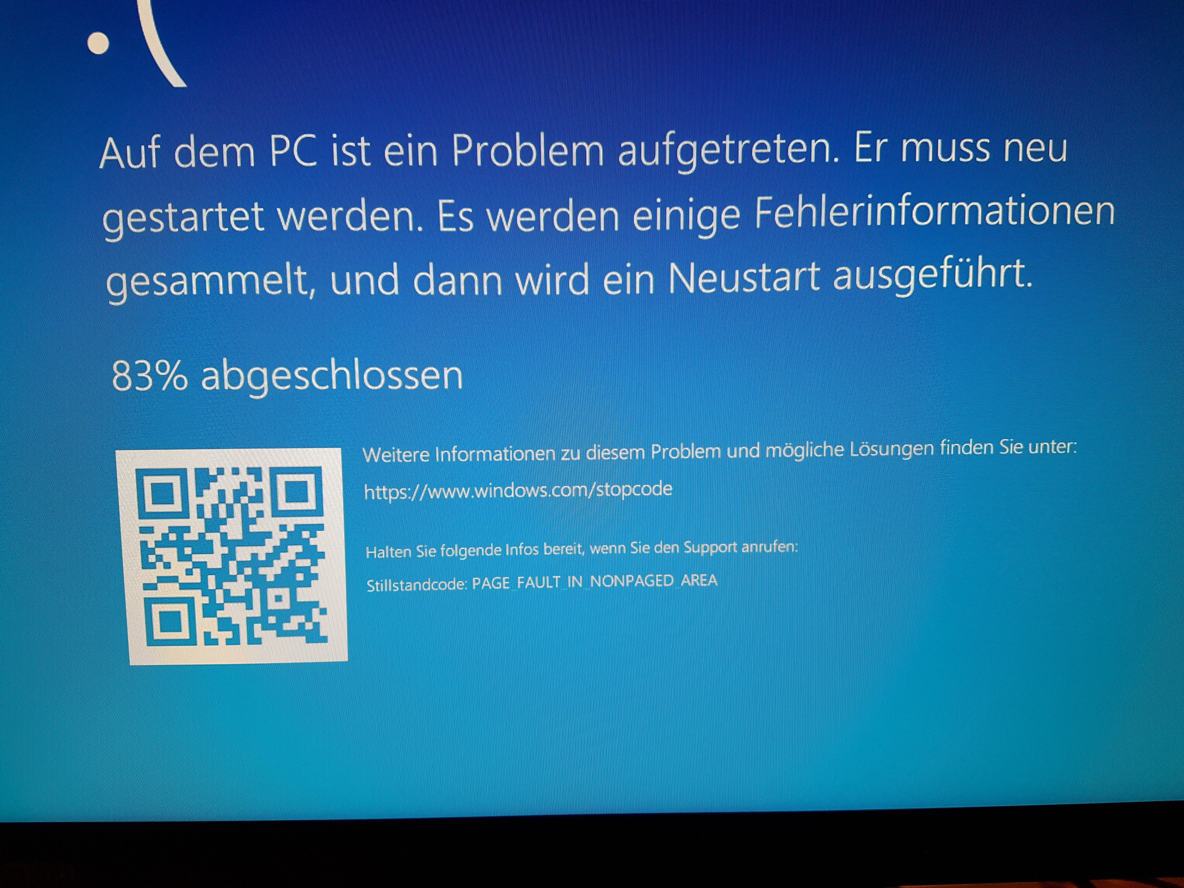

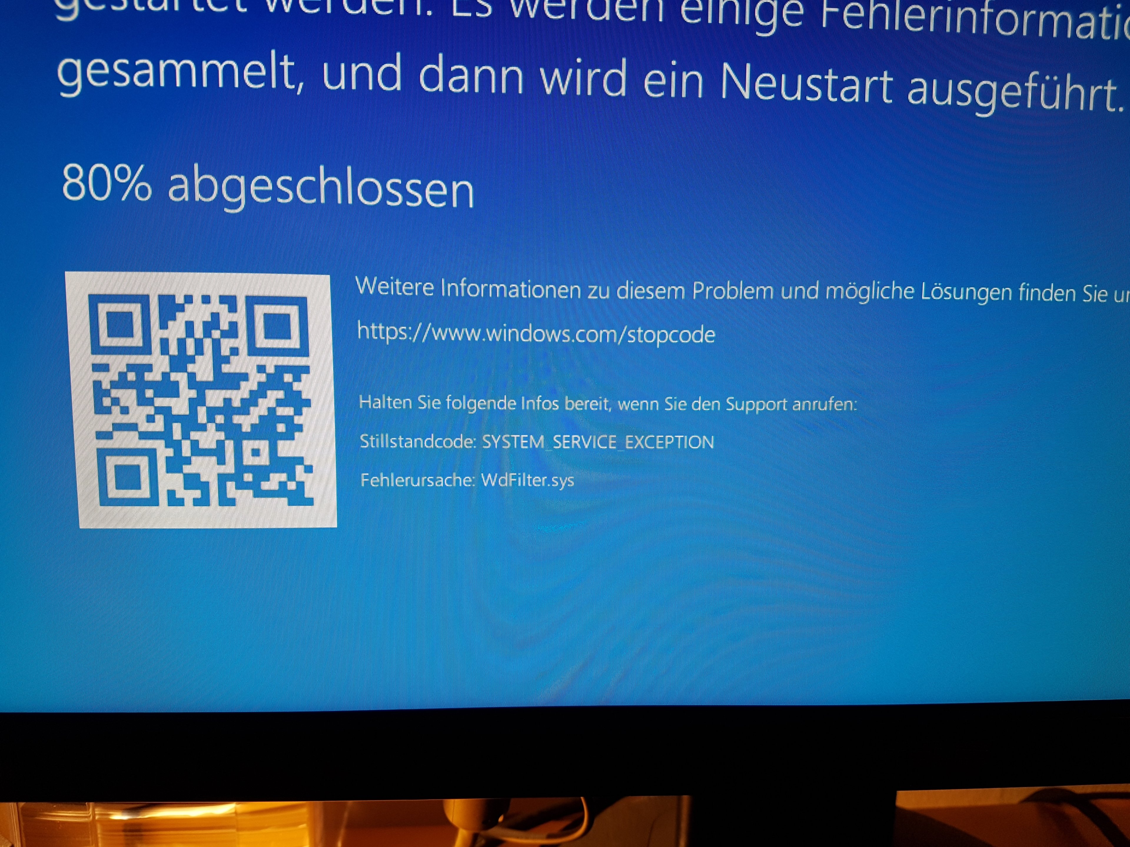

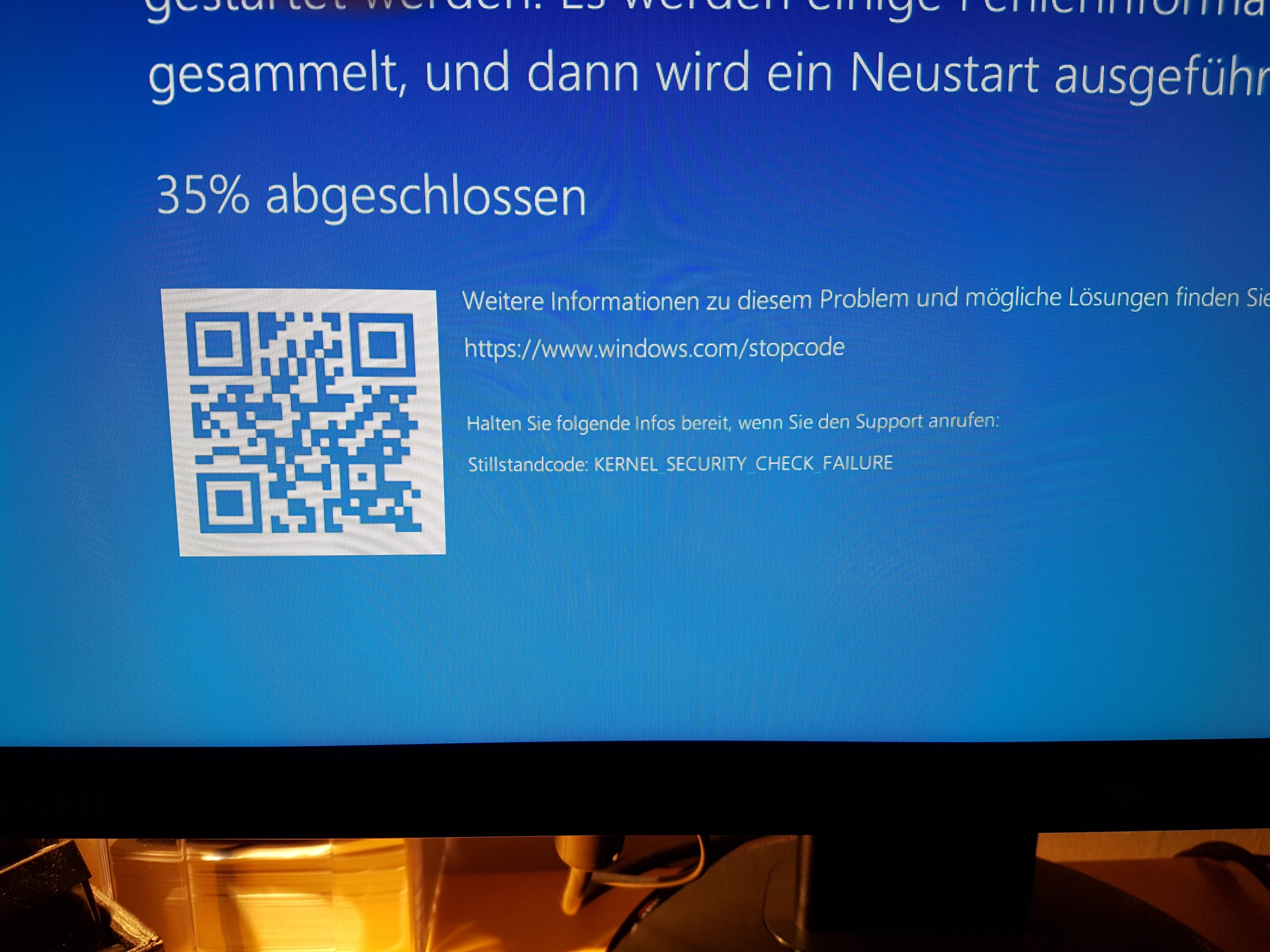

Ich habe mir zum ersten Mal einen neuen Pc selber zusammengebaut. Dies ist meine Hardware-Liste:
https://de.pcpartpicker.com/list/7wXFXP
Nachdem ich alles zusammengebaut habe, wollte ich gleich starten habe die windows 10 dvd eingelegt und darüber gebooted. soweit alles gut, nur meine ram hat er als 2133 mhz statt 2400 mhz registriert womit ich aber leben kann. Nachdem ich jetzt windows installiert hatte, kommen im Minutentakt BSOD im Stil von
- "Kernel_Security_Check_Failure"
-"Page_Fault_In_Nonpaged_Area"
-"System_Service_Exception"
o.ä.
Ich konnte Windows leider nicht komplet updaten, da er immer abgestürzt ist mit einer der Fehlermeldungen.

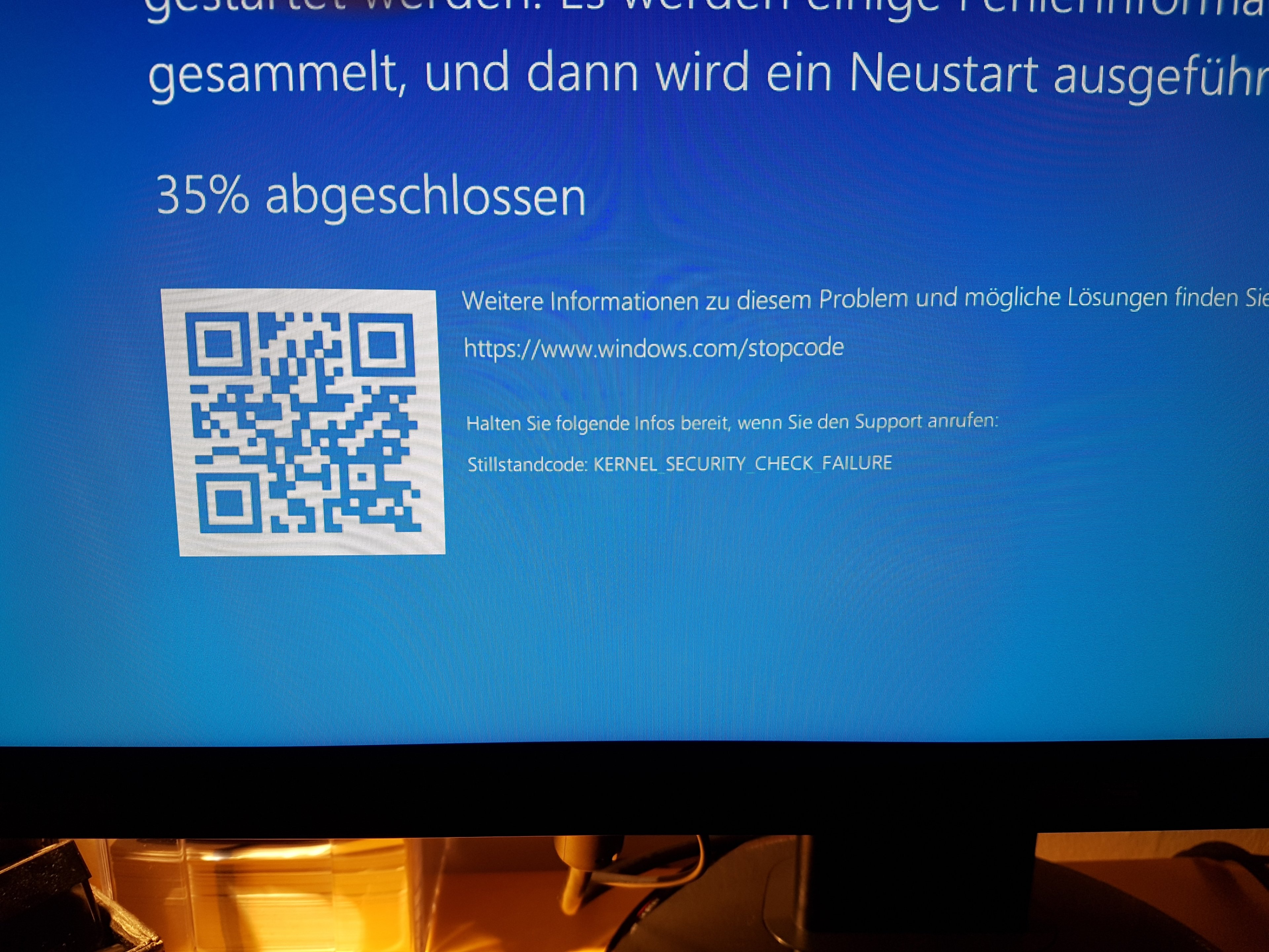

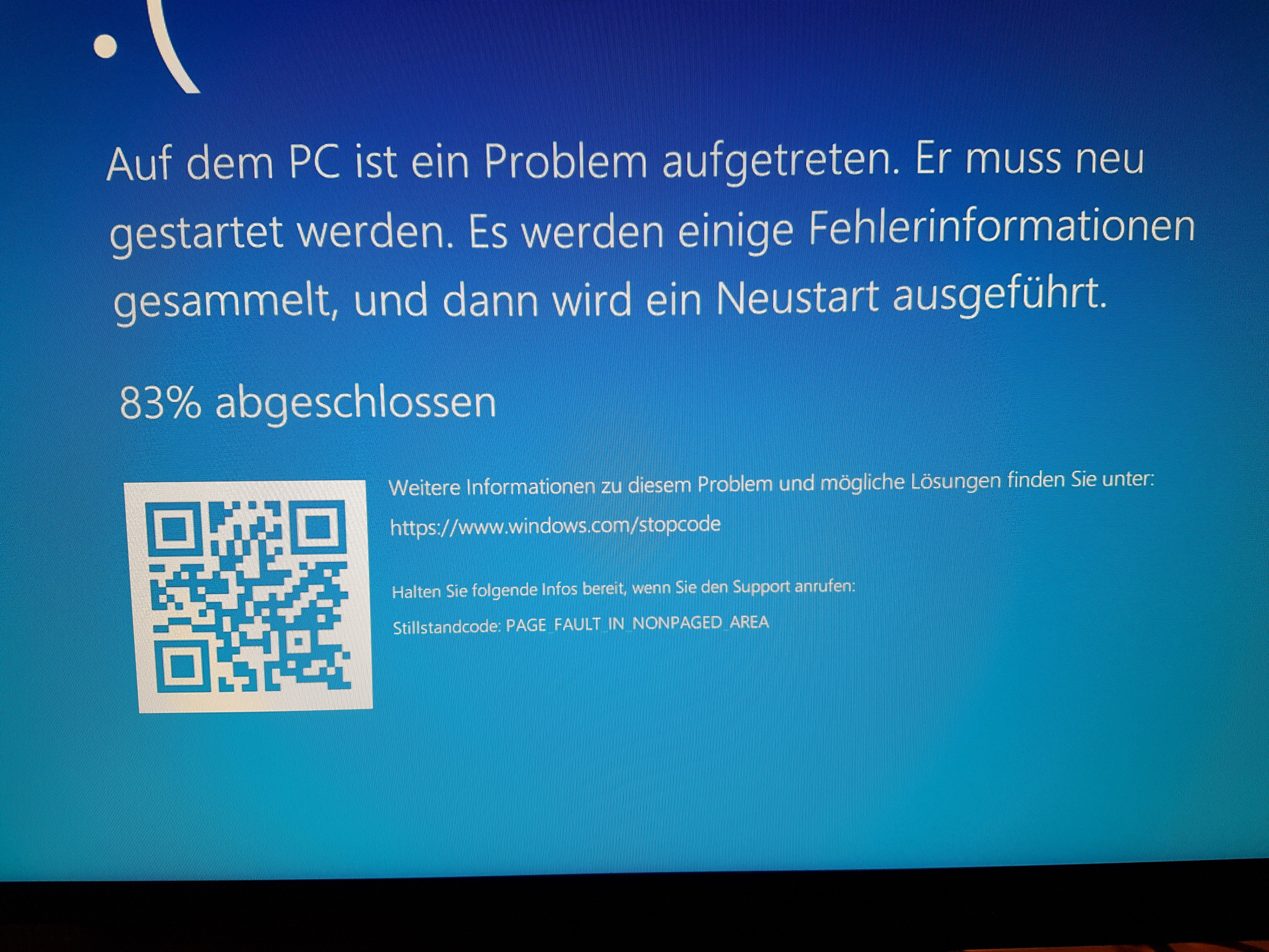

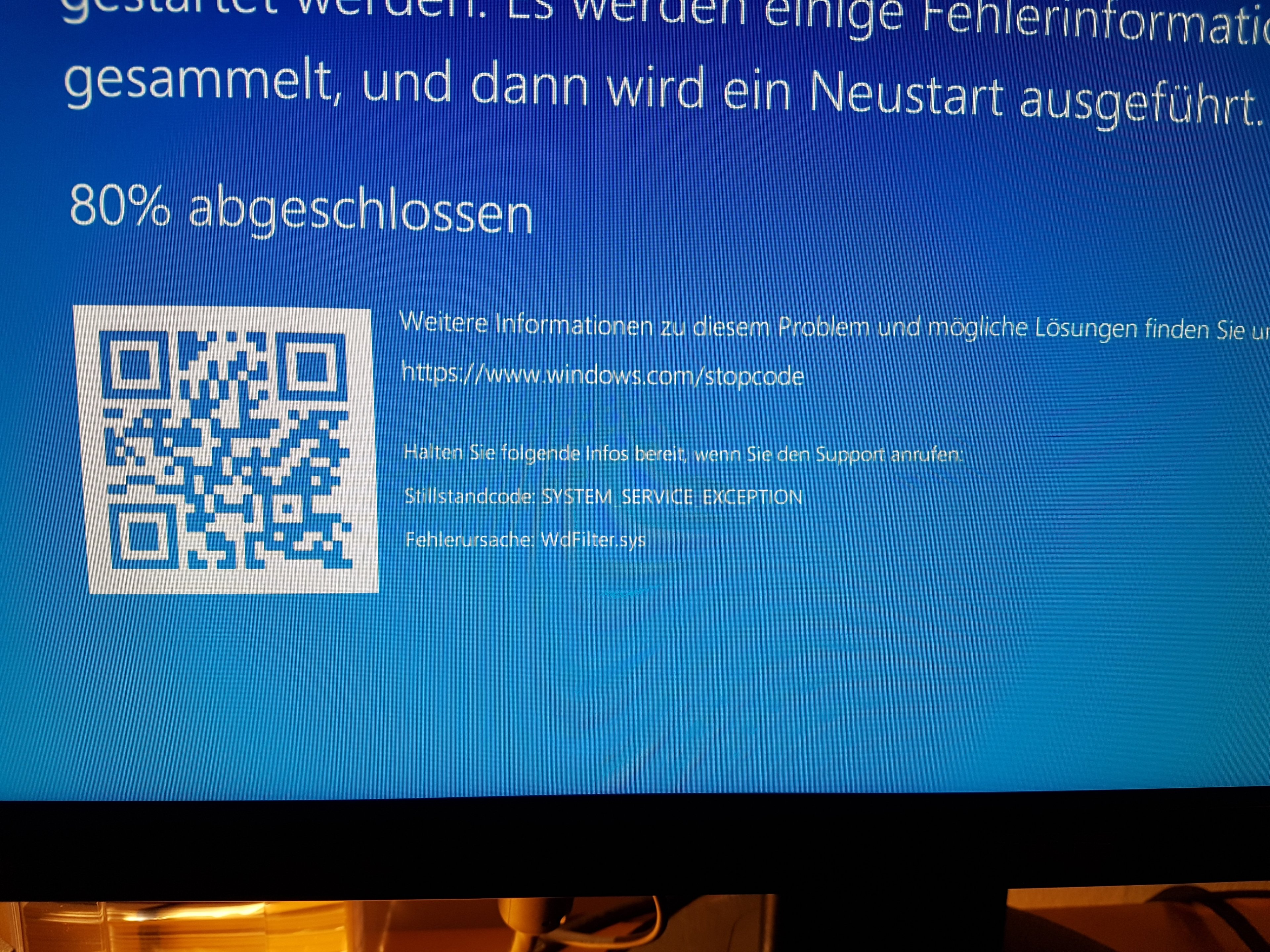

Hey, danke für die Antwort, habe die RAM im dual channel benutzt wie vorgeschrieben, und danach einzeln getestet, mit beiden der gleiche Fehler. Bios am Anfang war glaube ich 0403, habe jetzt per stick auf die neuste geupdated? temperaturen sind alle ok! abstandshalter sind nur da wo sie hinsollen, letzte frage habe ich nicht so ganz verstanden, hier die bilder des BOSD vom Anfang, fehler jetzt kommt gleich!
