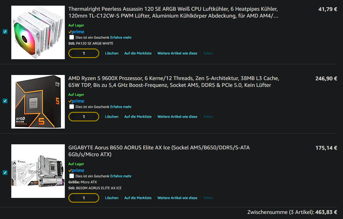

Dass ich den Kühler loswerden muss, damit habe ich mich schon abgefunden. Hole mir dann für den 9600x irgendwas günstiges von Thermalright.
https://geizhals.de/thermalright-peerless-assassin-120-mini-white-a3126622.html?hloc=at&hloc=de
oder
https://geizhals.de/thermalright-peerless-assassin-120-white-a2647172.html?hloc=at&hloc=de
