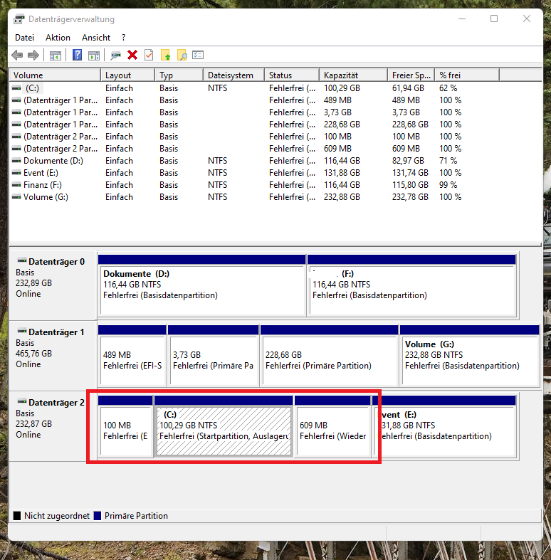

Ponderosa schrieb:
Zeige mal einen Screenshot der Datenträgerverwaltung.
Der Datenträger 1 ist die SSD auf dem Windows läuft.
Der Datenträger 3 ist eine normale HDD was nur für Massen Daten oder Spiele verwendet wurde aber darauf ist laut BIOS oder von sich aus ein "kaputtes Windows" drauf. Wenn ich ihn darüber laufen lasse kommt ein srttrail.txt Fehler und vor dem neu installieren auf der SSD war ich im loop.
Richtig, dein Datenträger 1 ist die SSD auf der Windows läuft.
Was aber falsch ist, dein Bootlader liegt auf Datenträger 3. Und dein Windows ist im Bios/MBR Modus installiert.
Wenn du nun Datenträger 3 ausbaust, startet dein PC nicht mehr.
Wenn du nun Datenträger ausbaust, startet dein PC nicht mehr.
Ich lande automatisch ins BIOS wenn nur die SSD angeschlossen ist.
Richtig, da er keinen Bootloader findet. Lösung: Windows neu installieren, mit nur der SSD angeklemmt.
Reaktionen: Ferdi_Binger
