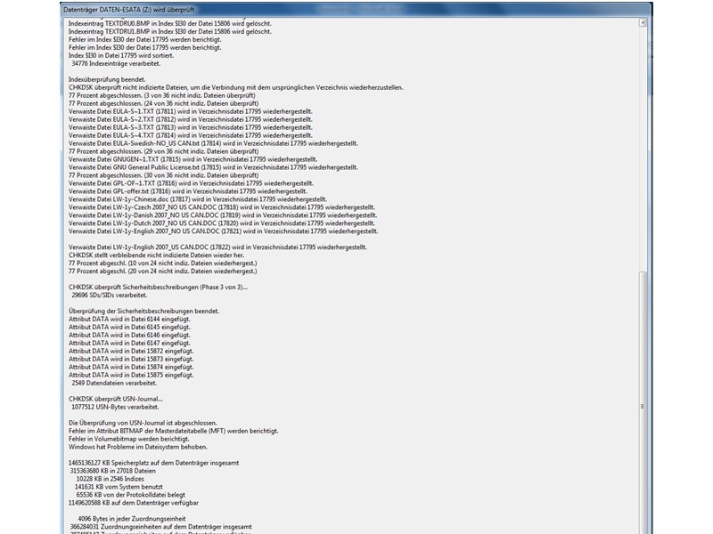

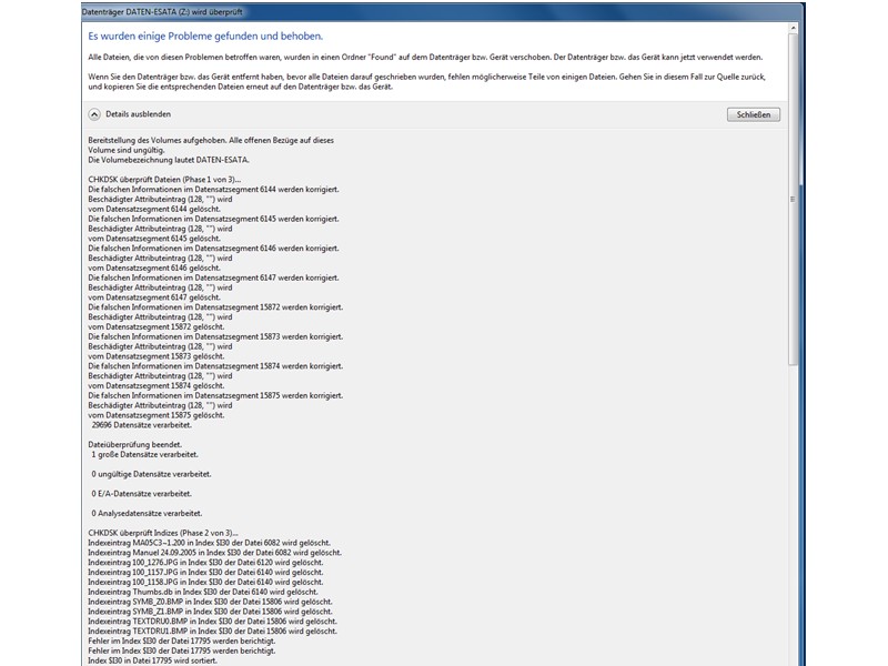

Die Festplatte hat offenbar ständig Fehler und wird bei einem Computerneustart ständig von CHDSK überprüft. Dies dauert einige Zeit und es werden auch Fehler gefunden. Sogar im MFT Bereich der Platte. Lässt man die Platte unter Windows prüfen, werden abermals Dateifehler gefunden (verwaiste Dateien etc).

Ich habe die Platte 2x hintereinander mit checkdisk überprüfen lassen. 1x am USB Anschluss - Ergebnis keine Fehler. Das andere Mal am esATA Anschluss - Ergebnis sehr viele Fehler.

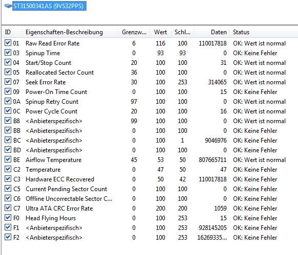

Die S.M.A.R.T Werte habe ich angehängt.
Am wenigsten verstehe ich, dass ich mit dem Herstellertool SeaTools auch nicht weiter komme.

mach danach noch mal die smart werte .sollten die genauso aussehen wäre mir dies platte als einziges backup zu schwierig
