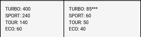

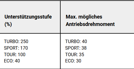

Außerdem haben diese Billig-Controller auch eine merkwürdige Stufung, wo man nicht die maximale Unterstützung durch den Motor einstellt, sondern bis zu welcher Geschwindigkeit der Unterstützt.
Beispiel zu diesem Rad: "Leider hat dieses Rad nur drei Stufen ( ca. 7 km/h, 17 km/h, 27 km/h - mit GPS gemessen)."
Also entweder der Motor läuft oder er läuft nicht.
Gesetzlich ist das zwar erlaubt (anders als bei S-Pedelecs, bei denen maximal 400% Tretunterstützung gesetzlich definiert ist), aber persönlich finde ich das eine sehr mäßige Umsetzung.
Das Hauptproblem für mich ist, dass man bei der km/h-Stufen-Steuerung nicht dosieren kann. Ich habe selber ein Cube Pedelec mit Bosch Motor und deren prozenund kann in der Fußgängerzone* in der höchsten Unterstützungsstufe problemlos Schritttempo fahren.
*Es ist explizit Fahrradfahren erlaubt, aber nur im Schritttempo.
Also Beispiel ein Auszug aus der Bosch Tabelle, mit einem Einsteiger- und einem Highend Motor:
