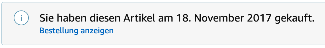

hihi, wenn ich auf den Amazon Link klicke, dann erscheint das hier:
