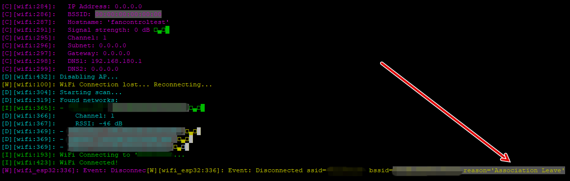

Also hab ich mal Putty angeschmissen und einfach mal per USB die Serial Connection ausgelesen.
Ganz oft hab ich folgende Meldung:
Wenn ich das Board dann vom Strom trenne und wieder anschließe bekomme ich entweder wieder genau den gleichen Fehler oder es verbindet sich ohne Probleme.
Dazu gibt es auch auf Github zwei Issues:
https://github.com/esphome/issues/issues/432
https://github.com/esphome/issues/issues/455
Leider scheint es noch keine Lösung zu geben. Aber das könnte das Problem sein, warum sich das Board nicht mit meinem Wifi verbindet. Also komplett unabhängig von der Stromzufuhr. Ehrlich gesagt bin ich aktuell ein bisschen planlos, was ich da jetzt machen soll, weil so eine wirkliche Lösung scheint es für das Problem aktuell nicht zu geben. Habt ihr eine Idee, was ich hier noch ausprobieren könnte?
