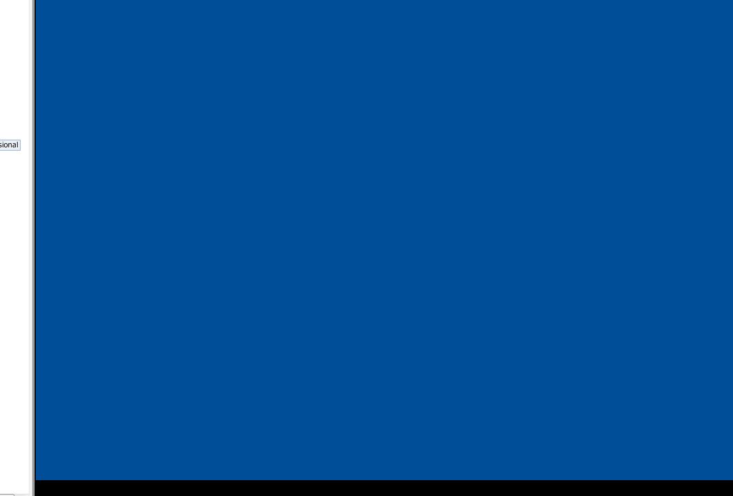

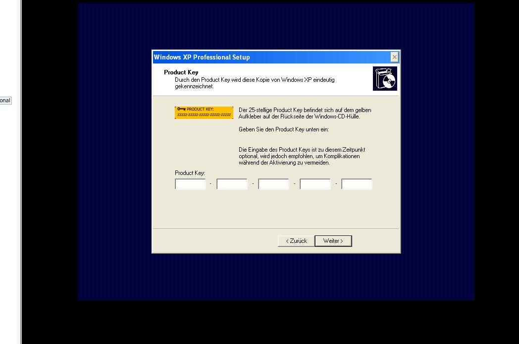

Im Anhang einmal das Lizenzierungsfenster, bis zu dem alles noch funktioniert. Danach kommt einfach der Blaue Hintergrund und dann kommt statt den Netzwerkeinstellungen ein Reboot.
