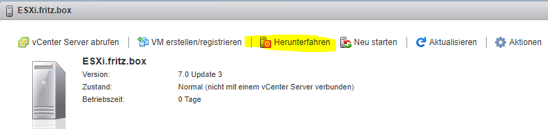

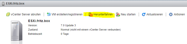

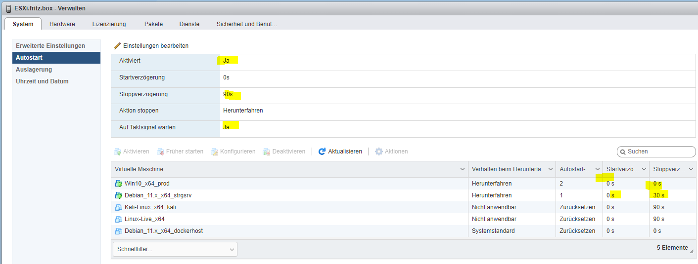

Hallo Community,
kennt sich jemand mit dem Autostart/Autostopp der VMs eines ESXi-Hosts aus? Ich werde nach Wochen des Lesens und Probierens nicht schlau...
Egal was ich im Autostart konfiguriere, der Host wartet beim Herunterfahren einfach nicht auf alle VMs. Im Konkreten ist's eine Windows-10-VM auf welche einfach nicht gewartet wird. Diese VM protokolliert dann immer auch, dass sie nicht korrekte heruntergefahren wurde. Schalte ich die VM manuell aus und fahre dann den Host runter, wird anschließend auch kein Fehler in der VM protokollier. --> Es scheint also wirklich, als ob der Host einfach nicht wartet. (Das Host-Herunterfahren dauert auch nur 7-9 Sekunden, obwohl ich die Verzögerungen eingetragen habe. 🤷‍♂️)
(VM-Tools sind natürlich installiert.)

Danke für deine Antwort. Habe ich auch schon gelesen, aber der Host scheint die Wartezeit ja nicht einmal zu beachten - egal ob ich da 180 Sekunden oder 15 konfiguriere.
Der w10 VM hast du doch keine stopverzögerung zugewiesen?
(ich kenne mich nicht aus mit ESX. Falls ich das missinterpretiere, einfach ignorieren :D)
Ja, sorry - ist ein Sch...-Screenshot. Habe aber auch schon alles mit Verzögerungen konfiguriert, ändert aber auch nichts. 🤷‍♂️
Problem gefunden:
In der VM war eine „C++ Redistributable“-Installation „defekt“, sodass der VM-Tools-Dienst nicht funktionierte.
—> C++ und anschließend auch VM-Tools neuinstalliert und jetzt wartet der Host wieder schön auf die VM. 👍🏻
